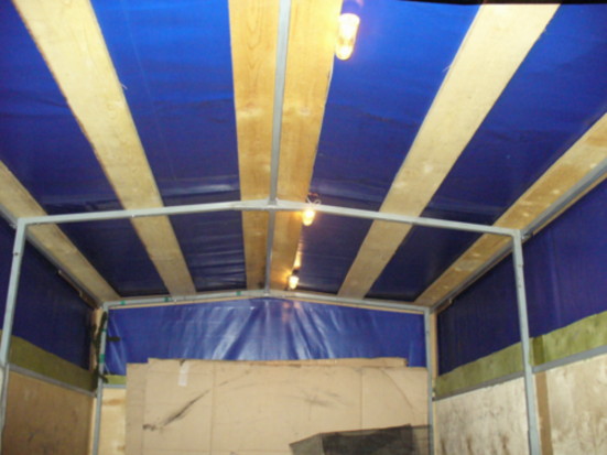

Кирилл 871 Опубликовано 6 сентября, 2006 (изменено) Вот на новую машину сделал тент нормальный.1,60 высота по краю. Изменено 28 июня, 2007 пользователем Кирилл 3 Поделиться сообщением Ссылка на сообщение Поделиться на другие сайты
Emil 37 Опубликовано 10 сентября, 2006 Привет Вам. Борта пролили основательно???? Советую, я сам так не делал и очень жалею!! Так, чтобы полные были и потом на стенках внутри осталось... Поделиться сообщением Ссылка на сообщение Поделиться на другие сайты
Кирилл 871 Опубликовано 11 сентября, 2006 В бортах изнутри в коробе нижнем насверлил отверстий и через них распылил мовиль из баллончика,через удлинённую трубку с распылителем. Поделиться сообщением Ссылка на сообщение Поделиться на другие сайты

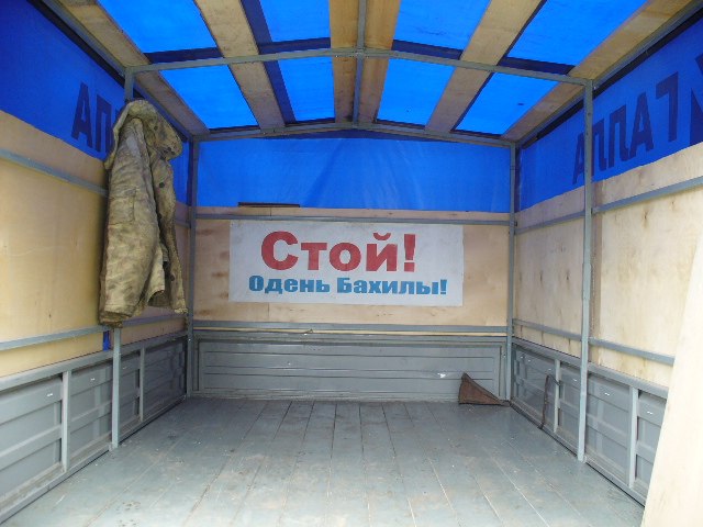

михей 20 Опубликовано 7 декабря, 2006 Кирилл, Буба, мужики, я бы вам посоветовал ещё всё обшить изнутри фанерой (ну можно ещё чем-нить), так, чтоб закрывало и борта и тент. Чтоб борт не царапали и тент не рвали. Ну это вобще-то ещё смотря что возите. У меня например разный груз бывает да и клиенты разные, я себе всё обшил фанерой, да и всёравно всегде стою рядом и смотрю как загружают и разгружают, потому что другим людям то наплевать чё с машиной будет, не ихнее же, лиш бы их груз был цел. 2 Поделиться сообщением Ссылка на сообщение Поделиться на другие сайты

Кирилл 871 Опубликовано 9 декабря, 2006 (изменено) А вот и освещение в кузове,3 фонаря освещения номерного знака от Волги 24,лампочки по 10 ватт,выключатель в кабине подключен к штатному разъёму проводки на плафоны пассажирского салона. Изменено 22 апреля, 2007 пользователем Кирилл Поделиться сообщением Ссылка на сообщение Поделиться на другие сайты
