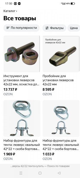

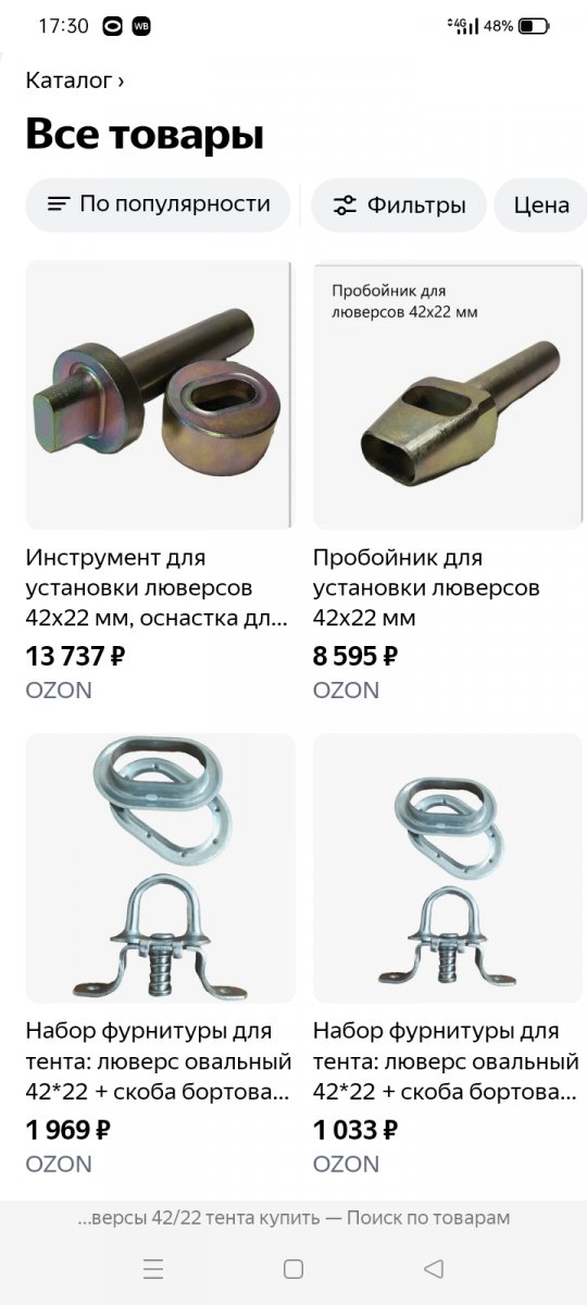

aleks2 1 201 Опубликовано 24 июня, 2023 (изменено) Ребята вот эти штуки где можно подешевле купить ? Или без них как обойтись? Инструмент для установки. Изменено 24 июня, 2023 пользователем aleks2 Поделиться сообщением Ссылка на сообщение Поделиться на другие сайты
Alex030569 6 932 Опубликовано 24 июня, 2023 5 часов назад, aleks2 сказал: Ребята вот эти штуки где можно подешевле купить ? Или без них как обойтись? Инструмент для установки. То же хочу купить пробойник для люверсов.Пару раз за год езжу к ремонтникам перебивать люверсы.Дело не в стоимости их услуг,а в том,что очень тяжело скорректировать свое и их время. 1 Поделиться сообщением Ссылка на сообщение Поделиться на другие сайты
aleks2 1 201 Опубликовано 24 июня, 2023 @Alex030569 на тенте все нужно менять.интересно сколько за замену берут? Поделиться сообщением Ссылка на сообщение Поделиться на другие сайты

MAGNUS 1 159 Опубликовано 20 июля, 2023 В 13.07.2023 в 17:21, Алексей Ф. сказал: Вчера потратил час времени и 18км проехал, что бы сделали замеры на рекламный бесплатный тент. Зачем замерять стандартный заводской каркас?? Обещают сделать в течении месяца, установка то же у них(( Вроде такой будет. Может подольше штатного прослужит и отмыть легче будет. "Гала Центр" от Михалыча лет пять прослужил верой и правдой. Мне как-то давали бесплатный, на год хватило, на втором году порвался. В 24.06.2023 в 16:32, aleks2 сказал: Ребята вот эти штуки где можно подешевле купить ? Или без них как обойтись? Инструмент для установки. Нужен такой инструмент тебе? Отдай тент в контору по пошиву тентов, занедорого пробьют тебе люверсы. Поделиться сообщением Ссылка на сообщение Поделиться на другие сайты
aleks2 1 201 Опубликовано 20 июля, 2023 @MAGNUS от 70 до 150 без ремонта.в общем дорого ,если учесть что спецом нужно ехать а в один конец 100 .да и удобнее дома сделать. Поделиться сообщением Ссылка на сообщение Поделиться на другие сайты
Alex030569 6 932 Опубликовано 21 июля, 2023 6 часов назад, aleks2 сказал: @MAGNUS от 70 до 150 без ремонта.в общем дорого ,если учесть что спецом нужно ехать а в один конец 100 .да и удобнее дома сделать. Не купил ещё пробойник? Наверное буду заказывать на Али экспресс. Поделиться сообщением Ссылка на сообщение Поделиться на другие сайты
aleks2 1 201 Опубликовано 21 июля, 2023 2 часа назад, Alex030569 сказал: Не купил ещё пробойник? Наверное буду заказывать на Али экспресс. Привет.нет ,в активном поиске) на Али я не смог найти. Поделиться сообщением Ссылка на сообщение Поделиться на другие сайты
Alex030569 6 932 Опубликовано 21 июля, 2023 17 минут назад, aleks2 сказал: Привет.нет ,в активном поиске) на Али я не смог найти. Почему то рваться стали эти люверсы очень быстро.Вроде не запускаю,чуть проточило где или прорвалось,сразу к ребятам на ремонт.Выезжаю,все целое.Через пол года опять по новой в других местах. Когда новый тент был,лет 6-7 проблем не знал. 1 Поделиться сообщением Ссылка на сообщение Поделиться на другие сайты
aleks2 1 201 Опубликовано 21 июля, 2023 @Alex030569 под круглую на 40 5500 комплект с пробойником.на 42/22 дорогие.как найдешь скажи.еще ролик на 40 мм желательно и насадку 20 мм с посадочным 35 для обычного фена. Поделиться сообщением Ссылка на сообщение Поделиться на другие сайты

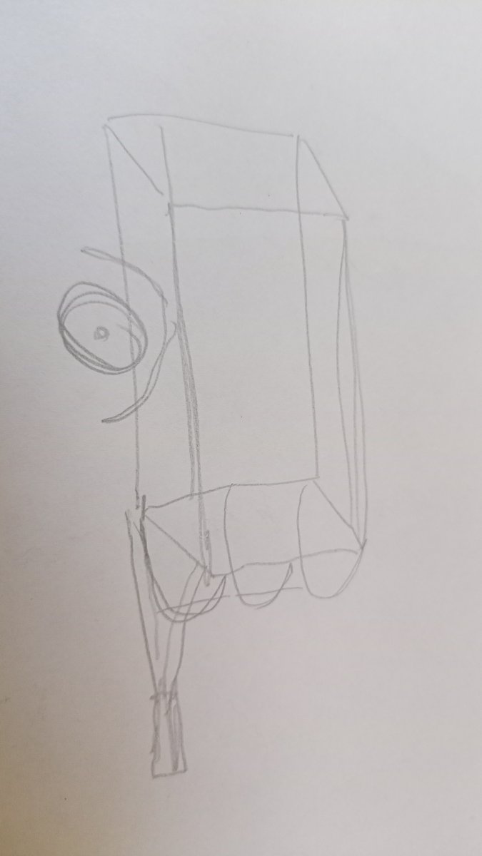

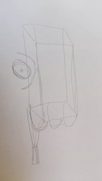

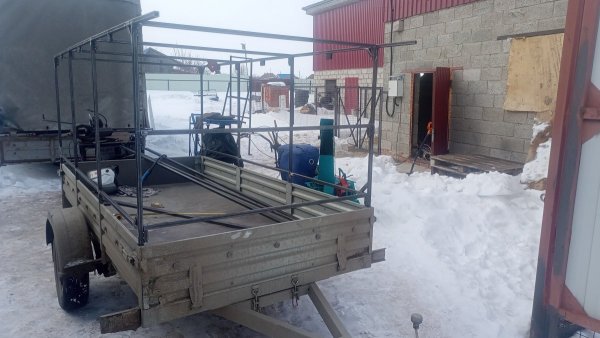

aleks2 1 201 Опубликовано 10 марта, 2024 На прицеп сварил новый каркас .тент новый заказывать нужно.хотелось бы по обтекаемым его сделать. Изготовители тента говорят радиусные углы не сделать.нужна новая идея. 1 Поделиться сообщением Ссылка на сообщение Поделиться на другие сайты

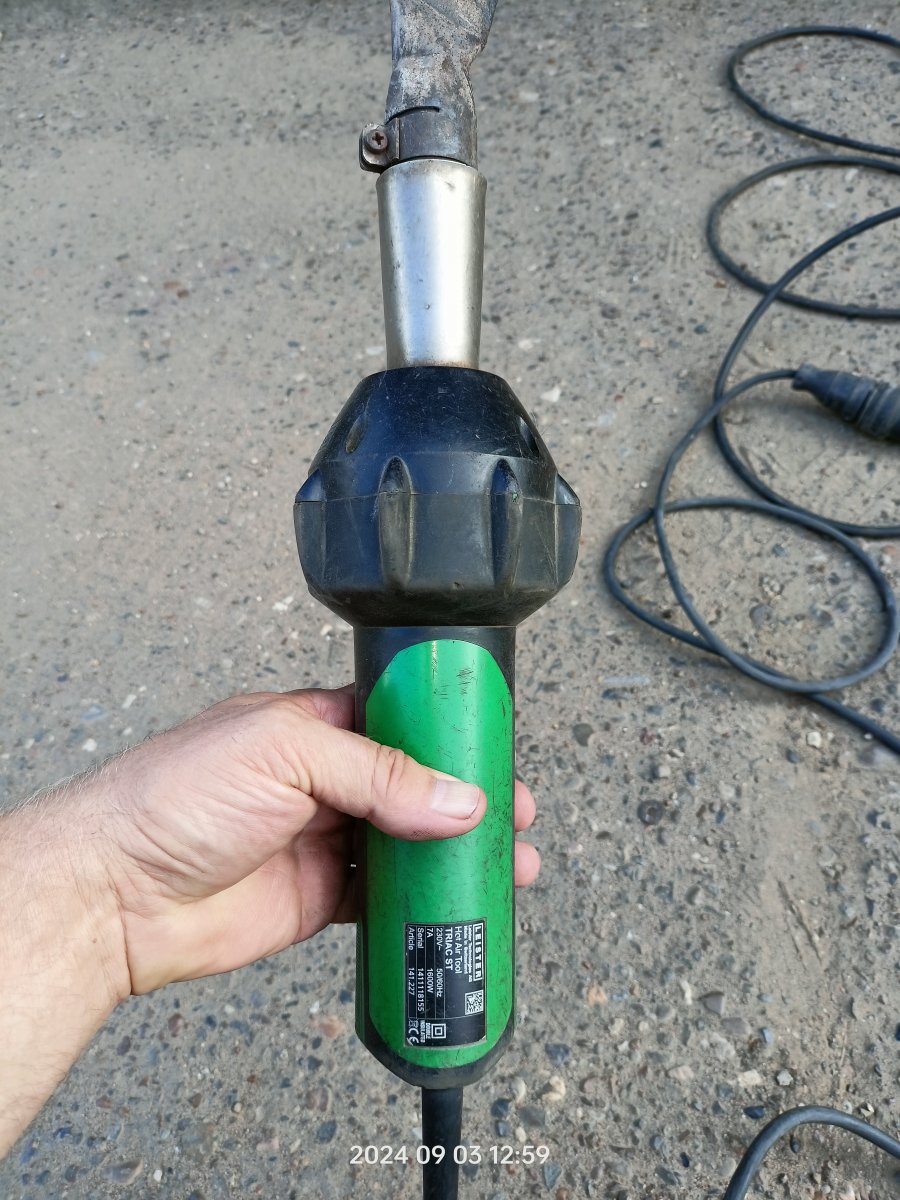

Alex030569 6 932 Опубликовано 3 сентября, 2024 (изменено) Очередной заезд к ремонтникам тентов.На днях при разгрузке уронили один паллет с заготовками из фанеры,сломали профильную трубу в каркасе,она уже порвала тент. Я как всегда добрый Финн в таких делах,взял с них 500 руб.А сегодня ремонтники насчитали 2000 руб,правда на 1000 трос новый взял.Сейчас поеду в гараж,варить трубу профильную. Посмотрел чем работают ремонтники тентов,фен конечно хороший,не Китай.Такой себе точно не куплю.Он сейчас стоит хороших денег. Изменено 3 сентября, 2024 пользователем Alex030569 Поделиться сообщением Ссылка на сообщение Поделиться на другие сайты
Татарин 7 682 Опубликовано 3 сентября, 2024 Простым строительным делал.В самое узкое сопло вставлял трубку расплющенную на конце.Вроде как обрезок излива от смесителя.Ролик.У меня из подшипника сделан.Лучше с очень крупной насечкой.Под тент с обратной стороны кусок фанеры. Поделиться сообщением Ссылка на сообщение Поделиться на другие сайты
Alex030569 6 932 Опубликовано 4 сентября, 2024 8 часов назад, Татарин сказал: Простым строительным делал.В самое узкое сопло вставлял трубку расплющенную на конце.Вроде как обрезок излива от смесителя.Ролик.У меня из подшипника сделан.Лучше с очень крупной насечкой.Под тент с обратной стороны кусок фанеры. Простым,это каким? Там же определенную температуру надо,иначе будет жечь или наоборот. Поделиться сообщением Ссылка на сообщение Поделиться на другие сайты
