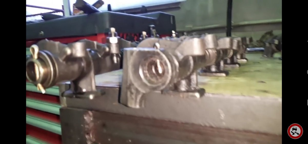

sanches771 0 Опубликовано 14 июня, 2021 19 минут назад, Валерий(69) сказал: Как понять урезанной? Крайних опор нет, которые шрильками м10 притягиваются. Урезанная ось крепиться только на 4 шпильки. Вот слева Урезанная, у меня такая. Но в этом видео автор говорит что она с 4215 и старого образца. А двиг покупали в мае этого года. Поделиться сообщением Ссылка на сообщение Поделиться на другие сайты
Валерий(69) 1 511 Опубликовано 14 июня, 2021 27 минут назад, sanches771 сказал: Урезанная ось крепиться только на 4 шпильки. Я так и подумал, что старого образца. Может быть причиной для крайних клапанов, но для этого и делают зазор на 0,05 меньше. Поделиться сообщением Ссылка на сообщение Поделиться на другие сайты
