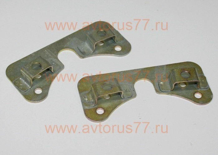

ZAN57 3 550 Опубликовано 26 августа, 2020 Я подобное сам вырезал из оцинковки от потолочного профиля, не знал что есть переходники... Поделиться сообщением Ссылка на сообщение Поделиться на другие сайты
Toyota007 2 891 Опубликовано 26 августа, 2020 17 часов назад, zhn36 сказал: Китай пошел уже дальше,появились свето диодные туманки под наш бампер,переходники уже на них не нужны. 1 час назад, ZAN57 сказал: Я подобное сам вырезал из оцинковки от потолочного профиля, не знал что есть переходники... Гнул буквой Z планки от конструктора. Поделиться сообщением Ссылка на сообщение Поделиться на другие сайты

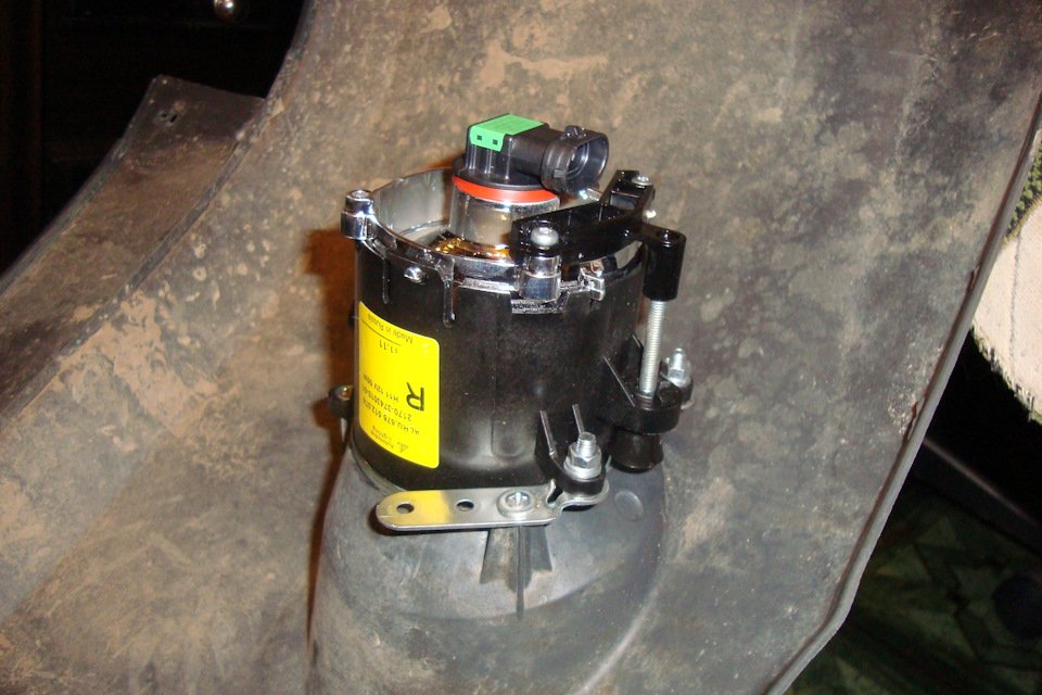

Toyota007 2 891 Опубликовано 26 августа, 2020 3 часа назад, Михалыч S360VYM сказал: Не нашол. Скинь ссылку. Ссылку не скину,покупал на нашем нижегородском рынке на кузбасе,и отправлял другу почтой в Челябинск.На нашем рынке цена на китайские туманки поднялась с 1500р на 1800р.Причем,что старого образца,что нового цена одинаковая,только к старому образцу нужно еще кронштейны покупать за 200р с крепежом,на новые кронштейны не нужны.Еще отправлял ему полную косу проводки на туманки с кнопкой. Коса стоит 400р. Бандероль,Нижний Челябинск стоила 320р. Вот так выглядят эти туманки,уши у них уже не пластик,а метал. Поделиться сообщением Ссылка на сообщение Поделиться на другие сайты
колобок 7 168 Опубликовано 26 августа, 2020 3 минуты назад, Toyota007 сказал: уши у них уже не пластик,а метал. люминь,т.к. корпус выполняет роль радиатора для светодиодов Поделиться сообщением Ссылка на сообщение Поделиться на другие сайты
Toyota007 2 891 Опубликовано 26 августа, 2020 2 минуты назад, колобок сказал: люминь,т.к. корпус выполняет роль радиатора для светодиодов Погляди на фото,кольцо с ушами стальное,прикреплено к корпусу как раз силумину клепками. Да кстати,но новых туманках,тех,которым не нужен кронштейн есть одна засада.На них уже нет вертикальной регулировки наклона фар,по этому эти туманки регулировать нужно только подкладкой шайб по основание между туманками и бампером.Что тоже не есть хорошо. Поделиться сообщением Ссылка на сообщение Поделиться на другие сайты

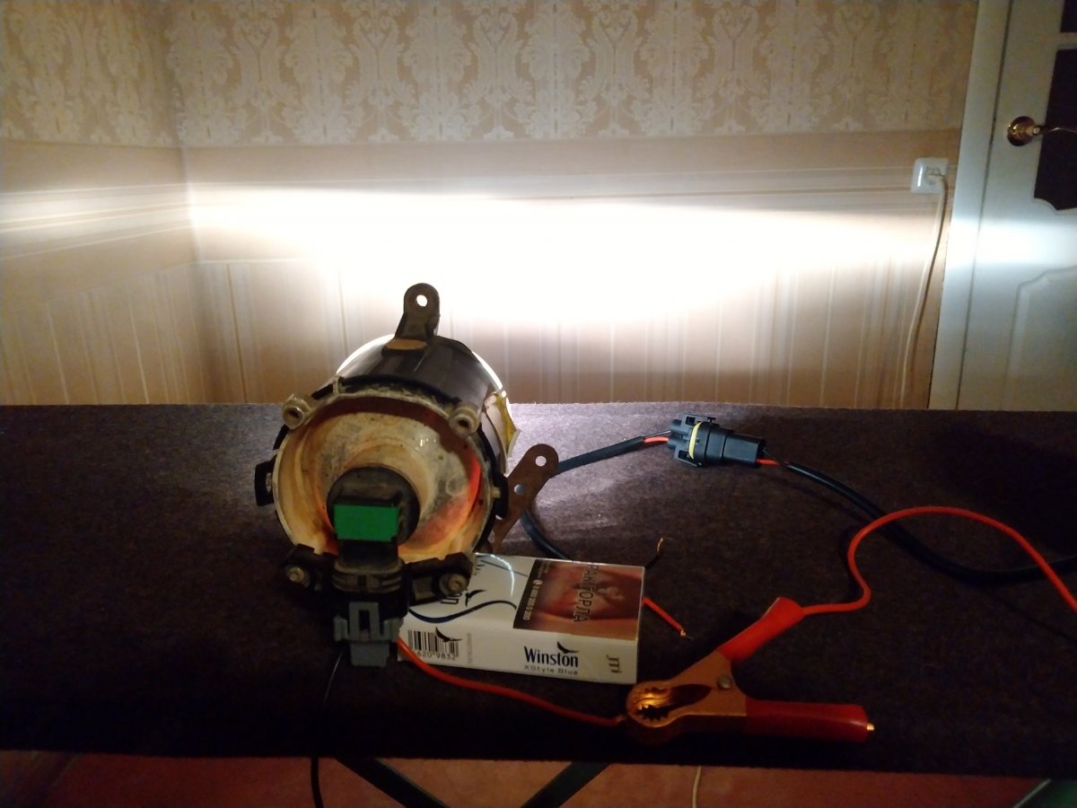

СлавянСПБ 11 Опубликовано 21 октября, 2021 В 01.09.2020 в 13:28, Toyota007 сказал: Пока ни от кого не слышал,что у кого то хоть одна сдохла. У меня подобные туманки, но с двумя линзами и квадратные. Бампер добизнес - вставил их внутрь, выпилив решетки, а снаружи сделал полки волной и вставил отрезанные в размер куски мебельных стекол 6 мм с помойки, типа как в книжных полках стекло вставляется. Герметичности конечно нет, но и прямого доступа пескоструя и тп тоже нет. Их драйвера полноценно работают только начиная с 10 вольт и дают 12 ватт на фару. Я сделал два режима второй режим типа заводской, а первый - последовательное включение с 7.3 в на фару с помощью 3 реле. В таком режиме 6 ватт на фару. Не знаю зачем сделал, но в принципе хватает и первого режима. Поделиться сообщением Ссылка на сообщение Поделиться на другие сайты
Валерий(69) 1 511 Опубликовано 23 октября, 2021 В 26.08.2020 в 21:35, Toyota007 сказал: Вот так выглядят эти туманки,уши у них уже не пластик,а метал. Светят такие хорошо, но не долго. Начинают запотевать и выходят из строя. Я от таких отказался в пользу обычных но со светодиодными лампами Н-11. Светят чуть хуже, но надеюсь светить будут дольше. 1 Поделиться сообщением Ссылка на сообщение Поделиться на другие сайты
СлавянСПБ 11 Опубликовано 23 октября, 2021 1 час назад, Валерий(69) сказал: Светят такие хорошо, но не долго. Начинают запотевать и выходят из строя. фара.webp У меня такие, потому как их "дужка" ходит на более чем 180 градусов, а как крепить я еще не знал когда брал. Сразу разобрал, чтоб герметиком пройти - так там приличная силиконовая прокладка, потом тонюсенькое стекло акриловое, хлипкая конструкция для поддержки линз у стекла, за ней линзы, приклеенные на герметик. Оторвав линзы можно получить доступ к плате для ремонта, замены диодов и тп. Я особо не искал, но не встретилось мне отверстие с атмосферой, а со стороны стекла хорошая герметизация, по крайней мере если защитить их прямого "обдува" Поделиться сообщением Ссылка на сообщение Поделиться на другие сайты

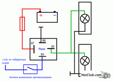

Vadim39 898 Опубликовано 9 мая, 2023 (изменено) всем бобра! приобрел бампер с установленными туманками, нашел схему подключения, все сделал по схеме (даже цвет проводов ) но почему-то перегорает предохранитель на 25 а ставлю 30-й начинает греться силовой провод который на акб, где мог накосячить? Изменено 9 мая, 2023 пользователем Vadim39 Поделиться сообщением Ссылка на сообщение Поделиться на другие сайты
L2140 1 835 Опубликовано 9 мая, 2023 3 минуты назад, Vadim39 сказал: всем бобра! приобрел бампер с установленными туманками, нашел схему подключения, все сделал по схеме но почему-то перегорает предохранитель на 25 а ставлю 30-й начинает греться силовой провод который на акб, где мог накосячить? сколько Вольт и Ватт написано на лампах? Поделиться сообщением Ссылка на сообщение Поделиться на другие сайты
Vadim39 898 Опубликовано 9 мая, 2023 8 минут назад, L2140 сказал: сколько Вольт и Ватт написано на лампах? чесно не смотрел, бампер брал аналоговый с уже установленнными противотуманками Поделиться сообщением Ссылка на сообщение Поделиться на другие сайты
aleks2 1 219 Опубликовано 9 мая, 2023 @Vadim39 отключи лампочки,а тумблер включено ,это чтоб проверить ток только на лампочки или подкарауливает.по очереди подключай лампы. Поделиться сообщением Ссылка на сообщение Поделиться на другие сайты

pokryshkin 699 Опубликовано 13 мая, 2023 В 09.05.2023 в 17:54, Vadim39 сказал: всем бобра! приобрел бампер с установленными туманками, нашел схему подключения, все сделал по схеме (даже цвет проводов ) но почему-то перегорает предохранитель на 25 а ставлю 30-й начинает греться силовой провод который на акб, где мог накосячить? Схема неправильная. Зеленый на 87 + от аккума на 30. В 09.05.2023 в 22:23, Газель696 сказал: Туманка имеет луч света параллельно земле с чёткой стг. В данном случае фара повернута на некий угол относительно горизонтально положения и луч света не настроить. Все здесь правильно стоит. Поделиться сообщением Ссылка на сообщение Поделиться на другие сайты
Вован 425 108 Опубликовано 14 мая, 2023 6 часов назад, pokryshkin сказал: Схема неправильная. Зеленый на 87 + от аккума на 30. может и + управления надо только всегда на 85 контакт цеплять? открой реле и посмотри на его устройство, прежде чем заявлять, что схема не правильная Поделиться сообщением Ссылка на сообщение Поделиться на другие сайты
