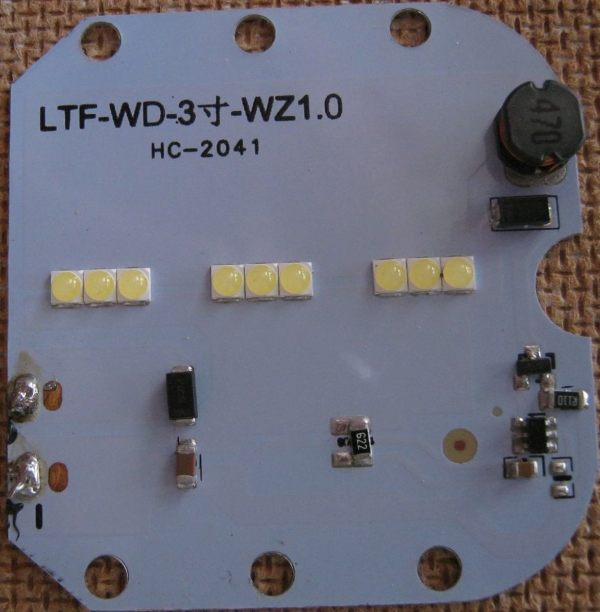

Разочаровался я в этих ПТФ светодиодных,которые СалМан.Пол года и в одной вода внутри.Разбирать,устранять нет ни какого желания.Хотя с ними лучше видно дорогу.
Газель696
1 час назад, Alex030569 сказал:
А как она туда попадает? Путем заезда в глубокую лужу? Или со стороны колеса кидает? Может имеет смысл какой нибудь брызговик поставить, что бы её защитить от прямых потоков воды из под колеса?

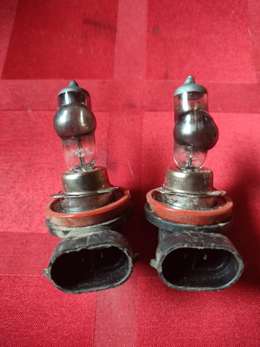

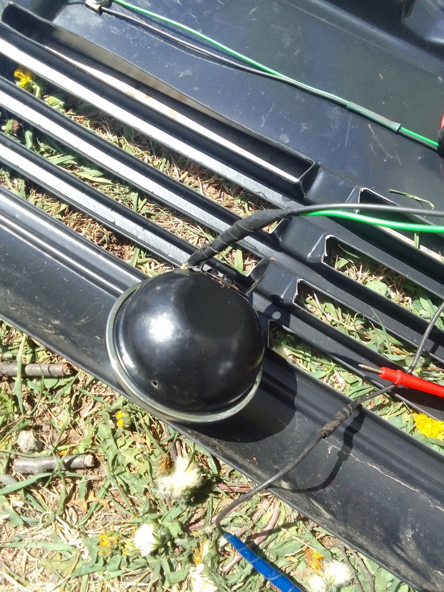

Валерий(69)
Первый раз такое вижу две лампы сгорели таким образом...
cxem
Как там с ремонтом или они не ломаются:
Михалыч S360VYM
В 20.05.2023 в 09:59, Валерий(69) сказал:
Китайские лампы. применено обычное стекло. обычно(типа) увеличенной мощности.

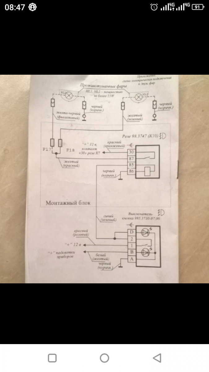

Подскажите, есть схема заводской прокладки проводов по потключению птф? Чтобы и реле и пред и лампа на приборке горела. Штатный мус купил, реле и штатные туманки, хочу проложить и подключить через штатный блок предохранителей. Все схемы без туманок только нахожу.
igor814
В начале этой темы была подробная схема, я по ней делал,но это было лет 12-13 назад.
  • Спасибо 1

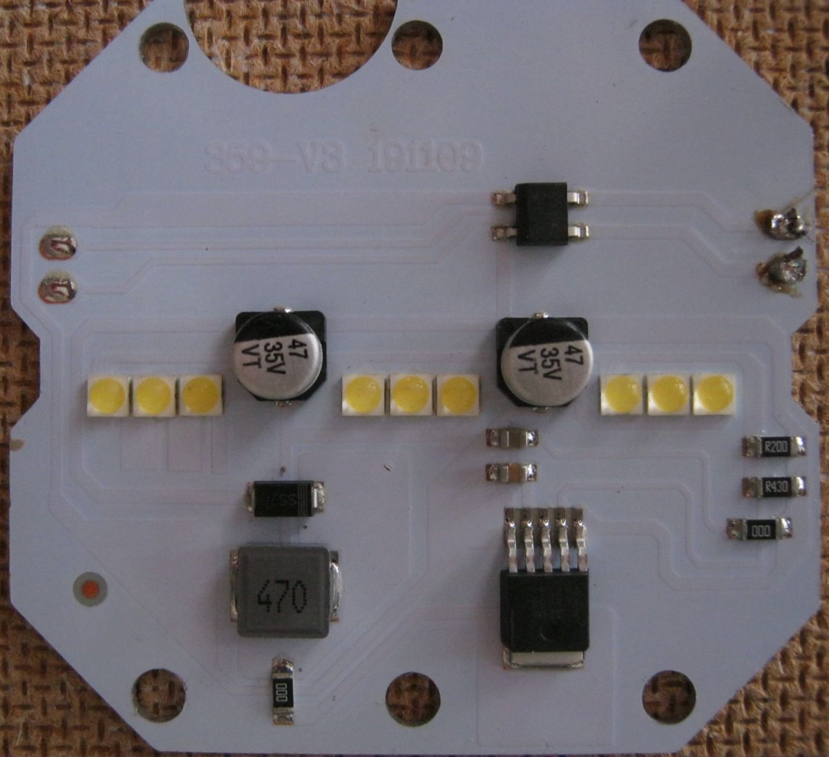

у меня через пол года одна воды набрала и перегорела
Михалыч S360VYM
Нагреваются сильно. Потом кода остывают, если мокрая погода, всасывают влагу по щелям. Обмазываю герметиками дополнительно ., стык стекла и вход проводов.
разъём корпуса, если есть.
