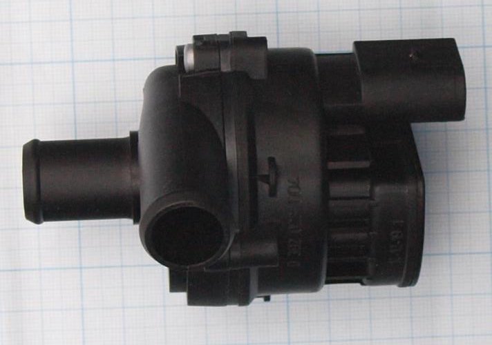

L2140 1 909 Опубликовано 3 июля, 2022 (изменено) 9 часов назад, Алексей Ф. сказал: как бы её заколхозить Реле времени регулируемые "Регтайм" — 12В - низковольтные решения (12vi.ru) Или как вариант по датчику включения вентилятора. но помпу я бы поменял на Webasto U4847 или БОШ с картинки выше, например. С меньшей производительностью и энергопотреблением. Умрёт ли кто-нибудь зимой в салоне от переохлаждения - не знаю. Зачем только перемешивать жижу принудительно? Термосифонная циркуляция сама это сделает. Работал бы электровентилятор в дополнение к помпе или без помпы -вот это полезно. 9 часов назад, Алексей Ф. сказал: Надо наверное защиту снять на время для наблюдения за течью такая лужа и следы течи на передней части позволяют найти место утечки без всяких ожиданий повторения. Изменено 3 июля, 2022 пользователем L2140 Поделиться сообщением Ссылка на сообщение Поделиться на другие сайты
