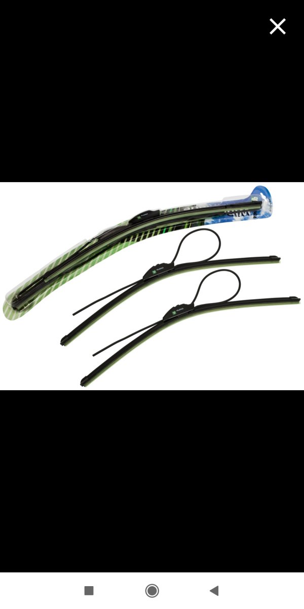

Владимир 23 500 Опубликовано 22 октября, 2020 (изменено) Кто нибудь ставил дворники с Ивеко. Вчера искал на 600мм и наткнулся на эти. Цена в автодоке неприлично низкая 335 руб за пару и с омывателями. Сегодня забрал заказ но ещё не вскрывал, надо попробовать как будут лить. Номер WBP6060W Изменено 22 октября, 2020 пользователем Владимир 23 Поделиться сообщением Ссылка на сообщение Поделиться на другие сайты

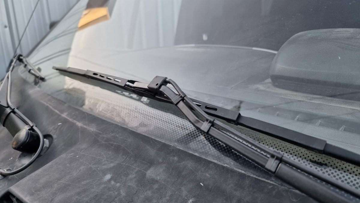

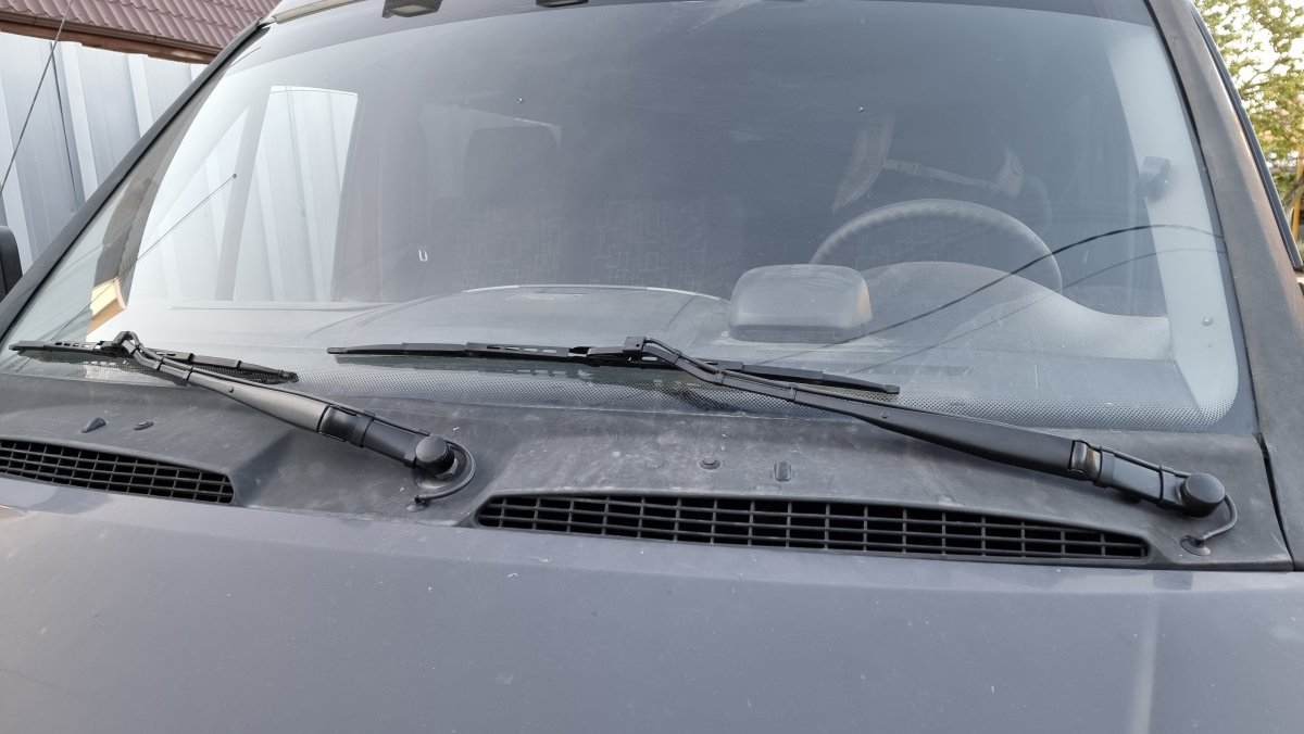

PanDiman 1 771 Опубликовано 16 мая, 2021 В 15.07.2020 в 18:59, Алексей Ф. сказал: Много лет ставил Алка каркасные , хватает на год или полгода, смотря сколько ездишь. Решил всё таки провести эксперимент с поводком от Калины)) Купил поводок фирменный от "Автоприбор" за 650 руб и щётку Брш 50 см за 250 руб. Поводок выглядит солидно, щётка плотно встала. Поводок короче на 4,5 см , поставил его на место водительского, а водительский на место сломанного правого. Длины щётки в 50 см вполне хватает - внизу не заметил разницы с 48 см и штатным поводком , а вверху всего 2-3 см не достаёт до резинки , что для меня не критично , так как всегда езжу с опущенным козырьком от солнца. Поводок имеет искривление вдоль оси в районе шарнира , поэтому щётка стала немного под углом по отношению к плоскости стекла, как нож бульдозера в направлении вверх . Немного провернул поводок вдоль оси против часовой - вроде перпендикулярно стеклу стала щётка. Проворачивал плоскогубцами через тряпку. Чистит хорошо, но скрипит и трясётся нижняя часть щётки при ходе вверх, видимо всё же не тот угол , а может щётка дубовая. Хотя обычно новые щётки у меня бесшумно работают и не трясутся .. тоже себе на днях поставил от калины, чистят намного лучше родных даже со старыми щетками... 2 Поделиться сообщением Ссылка на сообщение Поделиться на другие сайты
aldar 1 491 Опубликовано 16 мая, 2021 @PanDiman а шланги брызгалки от чего? Поделиться сообщением Ссылка на сообщение Поделиться на другие сайты
PanDiman 1 771 Опубликовано 16 мая, 2021 1 минуту назад, aldar сказал: @PanDiman а шланги брызгалки от чего? от некста Поделиться сообщением Ссылка на сообщение Поделиться на другие сайты
Alex030569 6 768 Опубликовано 17 мая, 2021 10 часов назад, PanDiman сказал: от некста Лучше с ними? Или не стоит менять шило на мыло? Поделиться сообщением Ссылка на сообщение Поделиться на другие сайты
PanDiman 1 771 Опубликовано 17 мая, 2021 24 минуты назад, Alex030569 сказал: Лучше с ними? Или не стоит менять шило на мыло? шланги ?? или в целом ? теперь вода не улетает во все стороны, только на стекло и прижимает намного лучше, так что с последним взмахом сухо так, что еле назад доходят поводки и это притом, что у меня старые щетки стоят, поставил их из за того что они длинней. (51 см). Со стороны пассажира надо наверное 55-60 см ставить. 1 Поделиться сообщением Ссылка на сообщение Поделиться на другие сайты

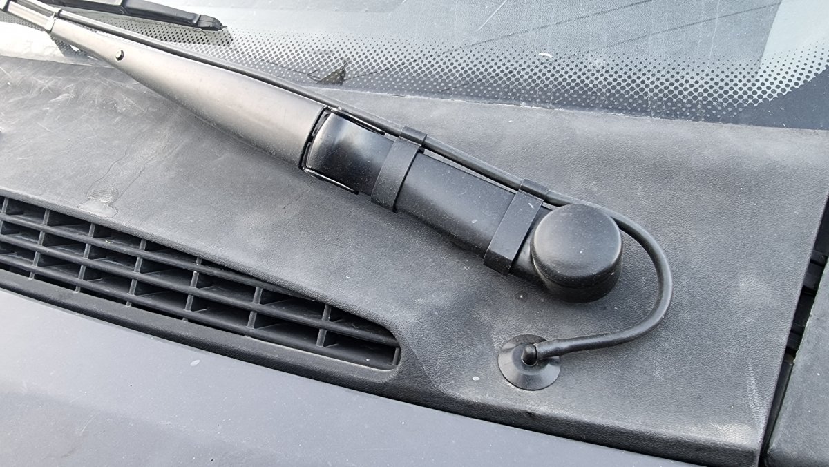

philimon 794 Опубликовано 9 августа, 2021 Всем привет. Вот так доработал трапецию стеклоочистителя. 3 Поделиться сообщением Ссылка на сообщение Поделиться на другие сайты
german 1 062 Опубликовано 10 августа, 2021 Нормалек, один из вариантов простых и доступных. Поделиться сообщением Ссылка на сообщение Поделиться на другие сайты
Alex030569 6 768 Опубликовано 10 августа, 2021 12 часов назад, philimon сказал: Всем привет. Вот так доработал трапецию стеклоочистителя. Как ведёт себя смазка? Не получится так,что песок будет прилипать и потом действовать,как образив? Поделиться сообщением Ссылка на сообщение Поделиться на другие сайты
PanDiman 1 771 Опубликовано 10 августа, 2021 (изменено) 2 часа назад, Alex030569 сказал: Как ведёт себя смазка? Не получится так,что песок будет прилипать и потом действовать,как образив? я бы посоветовал сухую смазку, использую для оружия. грязь не прилипает. https://www.ozon.ru/product/cmazka-suhaya-universalnaya-forum-uptfe-aerozol-174431685/ или для оружия https://www.ozon.ru/product/oruzheynaya-suhaya-smazka-forum-aerozol-174431686/?stat=YW5fMQ%3D%3D. Кстати, на майнинге очень быстро умирают вентиляторы, я их разбираю и смазываю вот такой смазкой https://www.ozon.ru/product/prisadka-forum-v-dlya-podshipnikov-smazka-dobavka-v-smazku-hyundai-200569920/, работают намного тише и как бы "помягче" )) не могу объяснить )) уже 1,5 года и до сих пор отлично крутятся. Изменено 10 августа, 2021 пользователем PanDiman Поделиться сообщением Ссылка на сообщение Поделиться на другие сайты
philimon 794 Опубликовано 10 августа, 2021 3 часа назад, Alex030569 сказал: Как ведёт себя смазка? Не получится так,что песок будет прилипать и потом действовать, как образив? А что она (крышка) будет точить? Её задача не пускать воду по валу под резинку - это выполняется. Поделиться сообщением Ссылка на сообщение Поделиться на другие сайты
Alex030569 6 768 Опубликовано 10 августа, 2021 44 минуты назад, philimon сказал: А что она (крышка) будет точить? Её задача не пускать воду по валу под резинку - это выполняется. Не крышка будет точить,а песок,который налипнет на смазку. Поделиться сообщением Ссылка на сообщение Поделиться на другие сайты
philimon 794 Опубликовано 10 августа, 2021 18 минут назад, Alex030569 сказал: Не крышка будет точить, а песок, который налипнет на смазку. думаю, что песок, который попадёт под крышку так и останется на внешней стороне узла. А под резинку в область вала не попадёт. 1 Поделиться сообщением Ссылка на сообщение Поделиться на другие сайты
