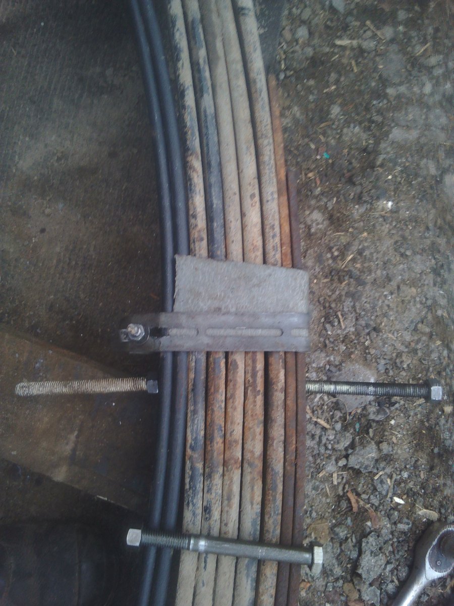

вилли 989 Опубликовано 14 августа, 2019 Посчитал маленько.На старую пачку 7 см.толщиной щас стремянки 140-160 подходят. Если добавлю по 2*8,5 мм коротыши + подрессорник старый 11 мм вниз следом за коротышами +2 новых подрессорника .Итого на 50 мм больше.Значит стремянки от 190 до 210.Короче 200 полюбому подойдут. Болт нужен на 12-и сантиметровую пачку на 140 ? Поделиться сообщением Ссылка на сообщение Поделиться на другие сайты

i_ninja 252 Опубликовано 14 августа, 2019 @вилли под вот такую пачку я брал стремянки 16см, получилось как раз. Резьбы хватит еще на пару листов. Центральный болт взял около 10 см, так проще стягивать, а лишнее не мешает. @Barracuda передних стремянок хватает на три листа, но не факт что резьбы на всю гайку хватит. 1 1 Поделиться сообщением Ссылка на сообщение Поделиться на другие сайты

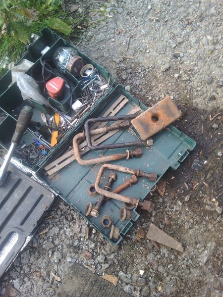

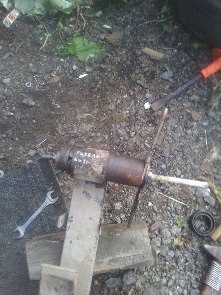

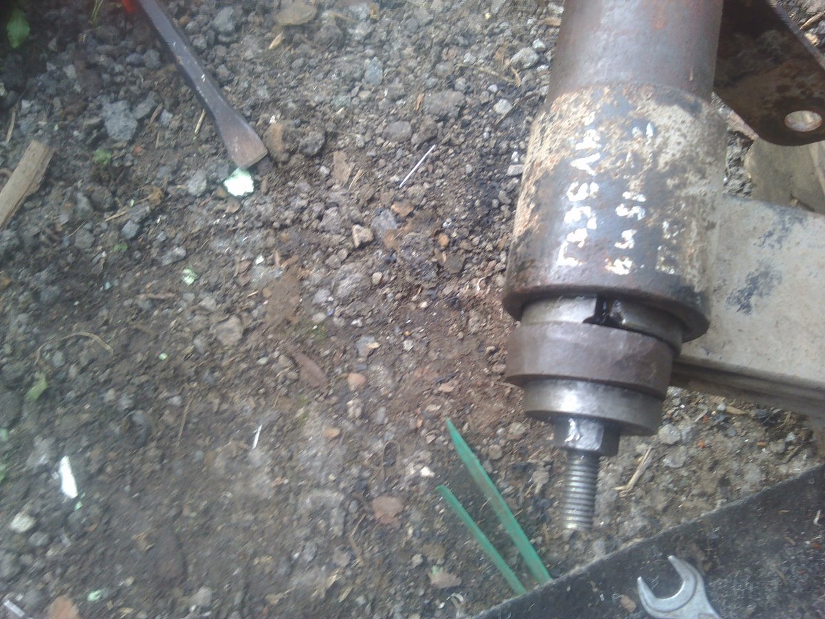

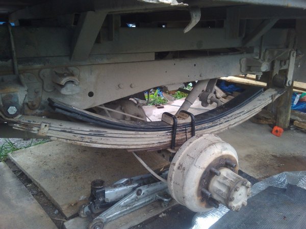

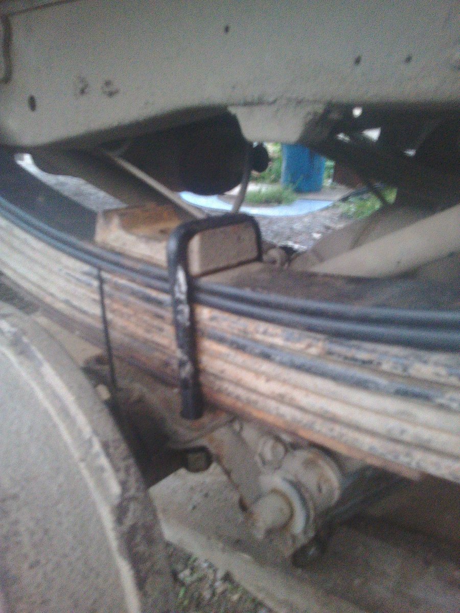

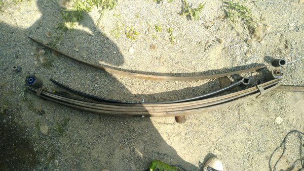

вилли 989 Опубликовано 18 августа, 2019 ...Дождь идет четвертый день,хотя по радио сказали - жаркой будет даже тень... Только одну сторону успел собрать за редкие перерывы между дождями,до рабочего пн. Все откручивалось,поэтому не халтурил,и экономил и стремянки и болты,теперь есть лишний компл. Главное чтоб была какая-никакая рем база и тогда любой ремонт не страшен.Еще важно головку иметь откручивать и закручивать гайки стремянок,чтоб длинная была и сквозь шпильку наставлялась.Трубу для рычага,вороток под трубу,комплект для запрессовки с/б.и хомут. 1 Поделиться сообщением Ссылка на сообщение Поделиться на другие сайты
Slavyan 973 Опубликовано 18 августа, 2019 @вилли тонн 6 теперь легко выдержит)) Мне трёх новых листов и толстого подрессорника хватает до 6 тонн полной массы Поделиться сообщением Ссылка на сообщение Поделиться на другие сайты

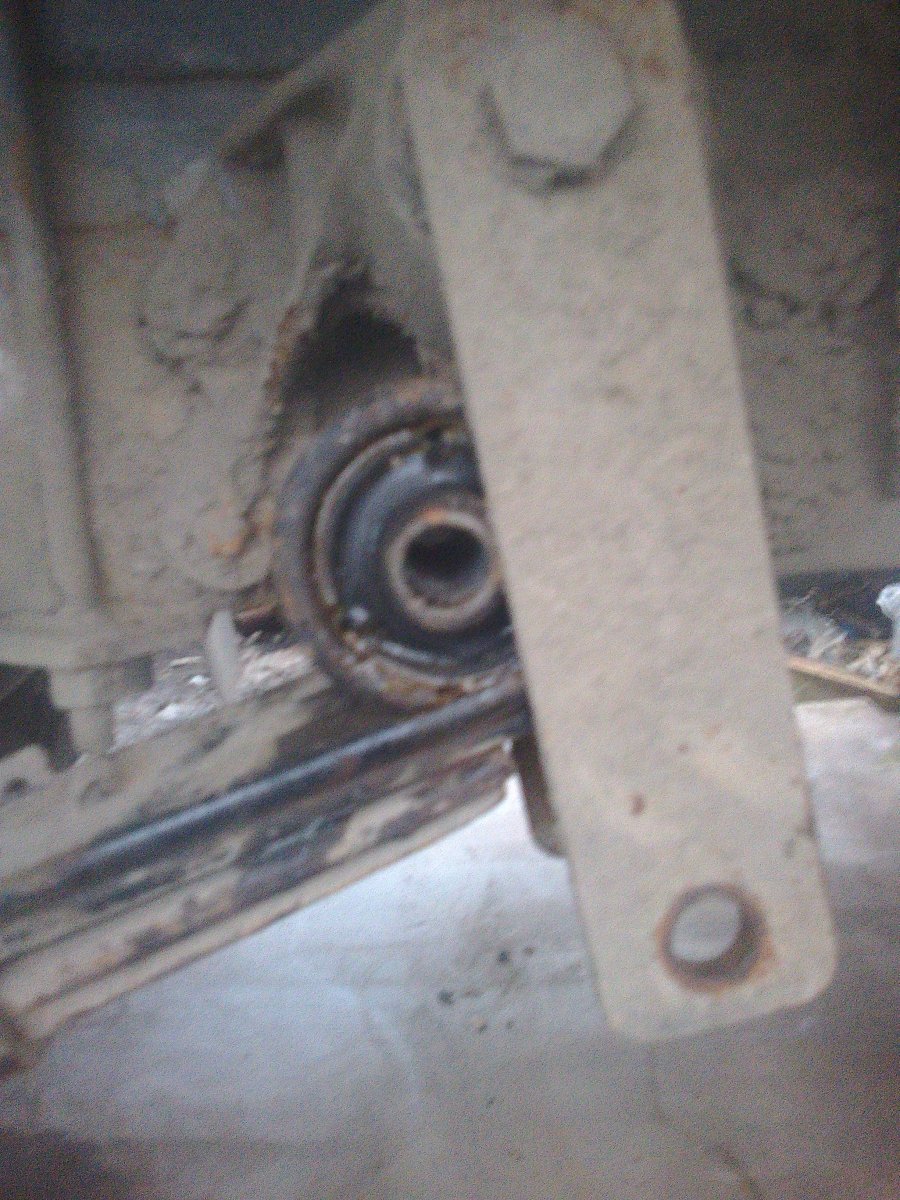

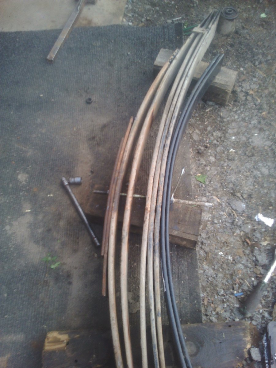

rusgg 4 003 Опубликовано 18 августа, 2019 А прямые листы зачем поставил,для массы ? Кстати если их снизу поставить ,то машина станет выше и мягче. И не известно при какой загрузке прямые листы начнут эффективно работать. Ооо , ещё и серьги высокие. Поделиться сообщением Ссылка на сообщение Поделиться на другие сайты
i_ninja 252 Опубликовано 18 августа, 2019 13 минут назад, rusgg сказал: И не известно при какой загрузке прямые листы начнут эффективно работать. Ну когда листы с нормальным изгибом выгнуться и лягут на прямые, тогда и начнут, но по мне так это все фигня. Лучше не ставить прямые вообще. Они уже отходили свое, и дальше будут только лопаться и начнется очередная переборка пачки. Разорился на новую пачку, поставил и забыл. Поделиться сообщением Ссылка на сообщение Поделиться на другие сайты

вилли 989 Опубликовано 18 августа, 2019 (изменено) 57 минут назад, Gazecus59 сказал: @вилли так и не сказал что возишь...рессоры как у "россиян" Невнимательно читал.Ага,сеня был в Заостровке за фруктами,оптовка вся газелями заставлена примерно с такими же.Но у меня уже уставшие,и вполовину не работают.Все для придания былой юности машинке,но бюджетными средствами.Ну раз все так делают,значит работает.Вот и узнаем. Снимать все равно бы пришлось,с/б один уже кончился.Наэкспереминтировался доотвалу,аж мышци пальцев сводит в спокойном состоянии.Пачка килограмм 50-60 помоему,меньше конечно.. Основное меня порадоволо конечно,что старый подрессорник хорошо встал вниз пачки,он у меня 13 мм.Обрезки снизу не прямые,просто старые - поставил для высоты.И чтоб длинные листы не лопались,т.к.много раз именно по стремянкам. Гораздо бодрей теперь смотрится Изменено 18 августа, 2019 пользователем вилли Поделиться сообщением Ссылка на сообщение Поделиться на другие сайты
rusgg 4 003 Опубликовано 18 августа, 2019 Один лист весит 16кг Поделиться сообщением Ссылка на сообщение Поделиться на другие сайты
