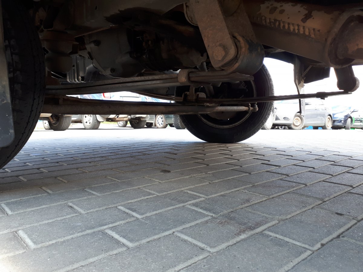

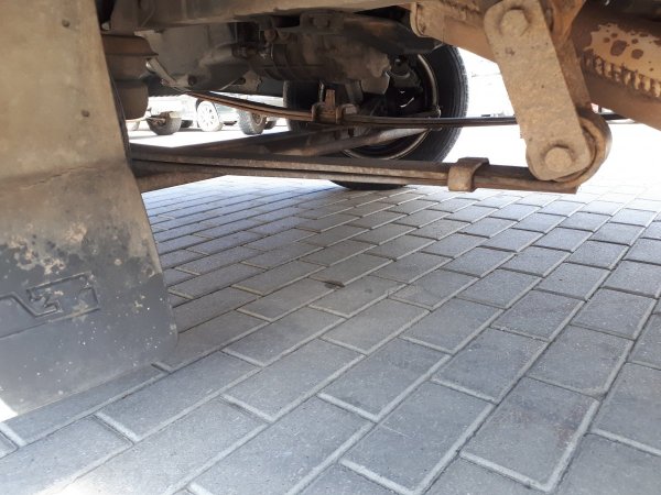

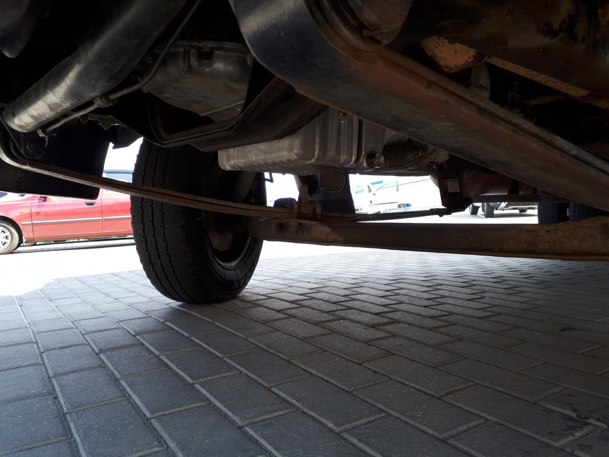

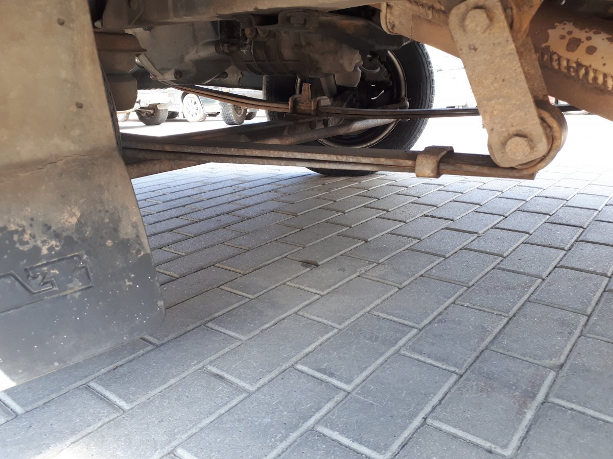

Nick2 0 Опубликовано 10 июня, 2020 Здравствуйте, недавно приобрёл ГАЗель Вот с такими рессорами ( фото прилагается), суть в том что мне очень жестко ездить, я понимаю что это грузовик, но всё же, если убрать одну рессору и подрессорник станет ли мягче? Или особо ничего не изменится? Поделиться сообщением Ссылка на сообщение Поделиться на другие сайты
вилли 989 Опубликовано 10 июня, 2020 1 минуту назад, Nick2 сказал: Или особо ничего не изменится? Лучше больше чем меньше.Если не уследить,то с тонкой пачкой можно раму погнуть отбойниками.А такое - многое прощает Поделиться сообщением Ссылка на сообщение Поделиться на другие сайты
ласточка 165 264 Опубликовано 10 июня, 2020 Возили,походу много,У меня 3 листа и один подресорник,этого за глаза,перегруз вожу очень редко,и не более 2.5 тон Поделиться сообщением Ссылка на сообщение Поделиться на другие сайты
44 Алексей 44 46 Опубликовано 10 июня, 2020 У меня тоже 3 листа и надресорник. Изотерма 8 мм, реф. 1,5 т. Итого почти 2,3 т. Нормально. Только я чтоб повыше будка была,между мостом и рессорами поставил плашку от рессоры камаза 20мм выше Поделиться сообщением Ссылка на сообщение Поделиться на другие сайты
вилли 989 Опубликовано 10 июня, 2020 8 часов назад, Nick2 сказал: Или особо ничего не изменится Лучше уши убери и положи швеллер - вот они то точно раму прорубят.. 1 Поделиться сообщением Ссылка на сообщение Поделиться на другие сайты

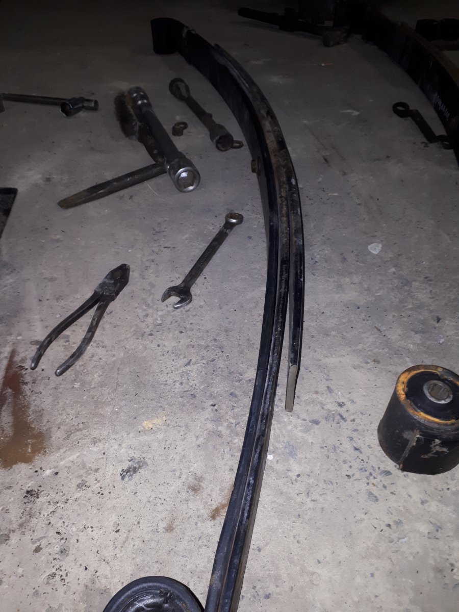

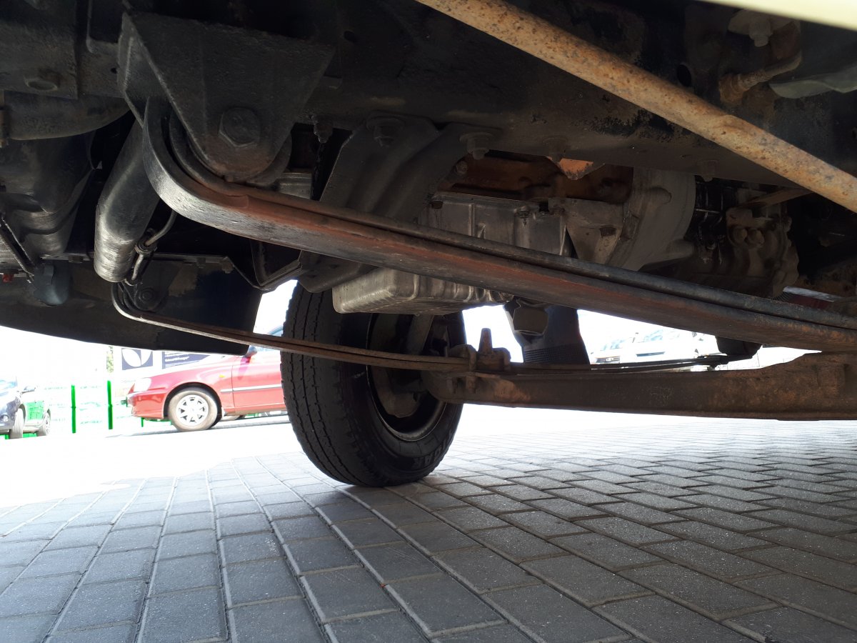

Алексей Александрович 12 Опубликовано 13 августа, 2020 (изменено) Парни добрый день всем. Такой вопрос: У меня газелька 3302 и спереди 2 рессоры. Они возле серьг не сильно там прям выгнутые конечно, но в целом морда просела. До отбойника пару раз пробивало уже. И резина 195 тигар стоит, груженым на весь выворот чутка подкрылок цепляет бывает. Купил по одному коренному листу и хочу приподнять морду ей чутка хоть. 1. Старый коренной убрать и поставить новый плюс второй. 2. Новый коренной, плюс старый срезать серьги, и третий потом. Не будет ли жестко на трех метровой с тремя листами? 5 минут назад, Алексей Александрович сказал: Да и пустая 2250 весит. Вес больше 2х тонн не беру. Изменено 13 августа, 2020 пользователем Алексей Александрович Поделиться сообщением Ссылка на сообщение Поделиться на другие сайты
Алексей Ф. 10 182 Опубликовано 13 августа, 2020 Брат ставил три листа - выкинул потом третий, трясло сильно даже на фермере, добавил коротыш какой то. Я добавлял старого образца подкоренные листы , так помягче . У брата на фермере с Камминз быстро родные рессоры просели и лопнули листы, он поставил какие то многолистовые старого образца - они вес держат и не трясёт , то ли 4 , то ли 5 листов в рессоре. Поделиться сообщением Ссылка на сообщение Поделиться на другие сайты
Алексей Александрович 12 Опубликовано 13 августа, 2020 34 минуты назад, Алексей Ф. сказал: Брат ставил три листа - выкинул потом третий, трясло сильно даже на фермере, добавил коротыш какой то. Я добавлял старого образца подкоренные листы , так помягче . У брата на фермере с Камминз быстро родные рессоры просели и лопнули листы, он поставил какие то многолистовые старого образца - они вес держат и не трясёт , то ли 4 , то ли 5 листов в рессоре. Да фермеры и 4.20 длинные рамы по другому себя ведут, нагрузка разная. Короче ты склонен к 1 варианту. Спасибо! Поделиться сообщением Ссылка на сообщение Поделиться на другие сайты
Алексей Ф. 10 182 Опубликовано 13 августа, 2020 Я бы ничего не трогал, просто добавил по третьему листу потоньше основных и всё , просто открутив стремянки. У меня 430 пробег и передние рессоры родные штатные не усиленные ..Сзади по листу добавлено в рессоры и по два подрессорника . Авто весит 2750 кг и две тонны легко держат рессоры , если основной груз над задним мостом. Поделиться сообщением Ссылка на сообщение Поделиться на другие сайты
вилли 989 Опубликовано 13 августа, 2020 (изменено) 1 час назад, Алексей Александрович сказал: Не будет ли жестко на трех метровой с тремя листами? будет ,и выше зада будет точно с 3 листами переменного сечения.Нужно 3-м листом тонкий ставить,или короткий тонкий Можно и 1 вариант,но шас такие новые,что бывают хуже старых.Что бы гайки снова не крутить - или оба новых, или 1 вариант,но с усилением тонким,хоть с разборки Изменено 13 августа, 2020 пользователем вилли Поделиться сообщением Ссылка на сообщение Поделиться на другие сайты
Валерий(69) 1 511 Опубликовано 13 августа, 2020 Их можно отбить, если они не сильно проржавели. До двух тонн третий лист нет смысла ставить, разве только обрезок. Поделиться сообщением Ссылка на сообщение Поделиться на другие сайты
Алексей Александрович 12 Опубликовано 13 августа, 2020 8 часов назад, вилли сказал: будет ,и выше зада будет точно с 3 листами переменного сечения.Нужно 3-м листом тонкий ставить,или короткий тонкий Можно и 1 вариант,но шас такие новые,что бывают хуже старых.Что бы гайки снова не крутить - или оба новых, или 1 вариант,но с усилением тонким,хоть с разборки Гайки всё равно крутить. В балке выработка пошла в шкворне. Поделиться сообщением Ссылка на сообщение Поделиться на другие сайты

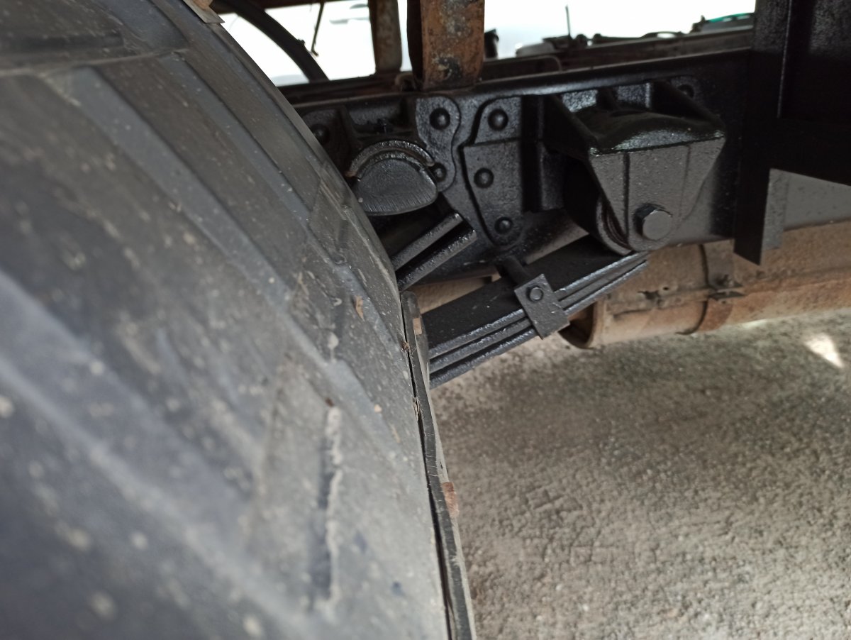

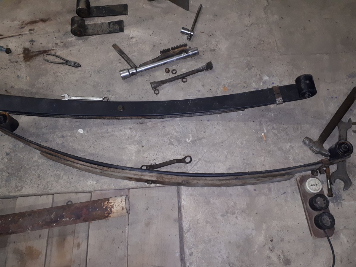

Алексей Александрович 12 Опубликовано 15 августа, 2020 В 13.08.2020 в 15:44, вилли сказал: будет ,и выше зада будет точно с 3 листами переменного сечения.Нужно 3-м листом тонкий ставить,или короткий тонкий Можно и 1 вариант,но шас такие новые,что бывают хуже старых.Что бы гайки снова не крутить - или оба новых, или 1 вариант,но с усилением тонким,хоть с разборки Гайки всё равно крутить. В балке выработка пошла в шкворне. Ну как то так получилось. Не знаю перестарался я чи нормик будет. Накрайняк обрежу третий лист не снимая, снизу. Поделиться сообщением Ссылка на сообщение Поделиться на другие сайты
Алексей Александрович 12 Опубликовано 15 августа, 2020 Поделиться сообщением Ссылка на сообщение Поделиться на другие сайты
вилли 989 Опубликовано 16 августа, 2020 9 часов назад, Алексей Александрович сказал: Ну как то так получилось Такого еще не видел,но должно работать.Обычно коротыш тонкий и постоянного сечения...Но раз здесь он б/у,то должен работать по всей длине. А с балкой можно в выработанное место края самодельной шайбы забить при сборке,предварительно порезав внутренний край.Потом шкворнем забивать со стороны наибольшей выработки,и затянуть их внутрь.У знакомого уже долго так ходит,года 4,все норм. Поделиться сообщением Ссылка на сообщение Поделиться на другие сайты
БРОДЯГА74 5 846 Опубликовано 16 августа, 2020 (изменено) @Алексей Александрович Поздно конечно, ставлю коренной задний на передок, и со старым подкоренным отлично все работает. Третий коротыш кроме грохота ничего не даст. П.с. Это для трешки с небольшим перегрузом иногда, и то если развесовку нарушиш В 10.06.2020 в 08:46, Nick2 сказал: Здравствуйте, недавно приобрёл ГАЗель Вот с такими рессорами ( фото прилагается), суть в том что мне очень жестко ездить, я понимаю что это грузовик, но всё же, если убрать одну рессору и подрессорник станет ли мягче? Или особо ничего не изменится? Подресорник один лист точно убирай, если уже не поздно, мягкости это не добавит но раму сохранит, раму зачем-то красили, а кузов неродной Изменено 16 августа, 2020 пользователем БРОДЯГА74 1 Поделиться сообщением Ссылка на сообщение Поделиться на другие сайты
Alex030569 7 028 Опубликовано 16 августа, 2020 7 минут назад, БРОДЯГА74 сказал: Подресорник один лист точно убирай, если уже не поздно, раму зачем-то красили, а кузов неродной Подрессорник не влияет на жёсткую езду.Он работает только при загрузке.Да же на фото видно,что он не касается своих подушек. Поделиться сообщением Ссылка на сообщение Поделиться на другие сайты
БРОДЯГА74 5 846 Опубликовано 16 августа, 2020 (изменено) @Alex030569 Ты прав, я поправился. Нооо, ты ездил с 2 листами? На маленьких неровностях не влияет, а вот на ямах идут постоянные удары...особенно при маленькой нагрузке, 200-300 кг. Изменено 16 августа, 2020 пользователем БРОДЯГА74 1 Поделиться сообщением Ссылка на сообщение Поделиться на другие сайты
Alex030569 7 028 Опубликовано 16 августа, 2020 (изменено) 19 минут назад, БРОДЯГА74 сказал: @Alex030569 Ты прав, я поправился. Нооо, ты ездил с 2 листами? На маленьких неровностях не влияет, а вот на ямах идут постоянные удары...особенно при маленькой нагрузке, 200-300 кг. На новых рессорах у меня подрессорники начинали работать только когда в кузове тонны 1,5. Если ставим второй подрессорник,то не забываем стягивать раму,иначе торсионы лопаться начнут. Изменено 16 августа, 2020 пользователем Alex030569 Поделиться сообщением Ссылка на сообщение Поделиться на другие сайты
