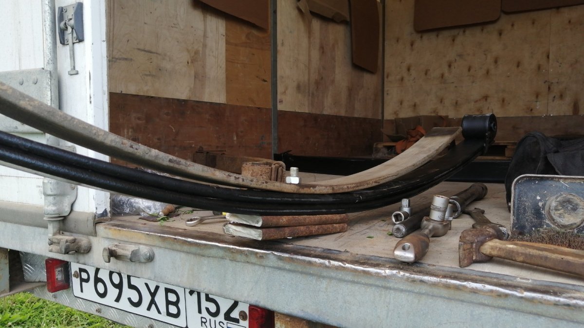

газель2005 2 715 Опубликовано 16 августа, 2020 @вилли Я уже показывал как надо делать перед на трез метровке.Третий лист брал подрессорников трехлистовых, но т.к они разной длины, то резал по самому минимальному размеру листа в пачке подрессорника на вторую сторону.Листы эти подрессорника идут 8мм, но гораздо жестче чем коренной 8мм ст/об Под низ еще ровно по балке подложки 13.75мм подложил.Пробежал уже на этом под 500тысяч и считаю это самым удачным вариантом .Если исключить вариант установки пяти листовых рессор.Жесче не стало, приличное расстояние между колесом и аркой с любой нагрузкой. Поделиться сообщением Ссылка на сообщение Поделиться на другие сайты
вилли 939 Опубликовано 16 августа, 2020 20 минут назад, газель2005 сказал: .Третий лист брал подрессорников трехлистовых Да я то же 3-м листом для передка поставлю 8 мм-й лист б/у.С 3-мя толстыми на передок поездил-лишнее это Никогда не упускайте возможность взять на разборке пачку из тонких рессор))) Поделиться сообщением Ссылка на сообщение Поделиться на другие сайты

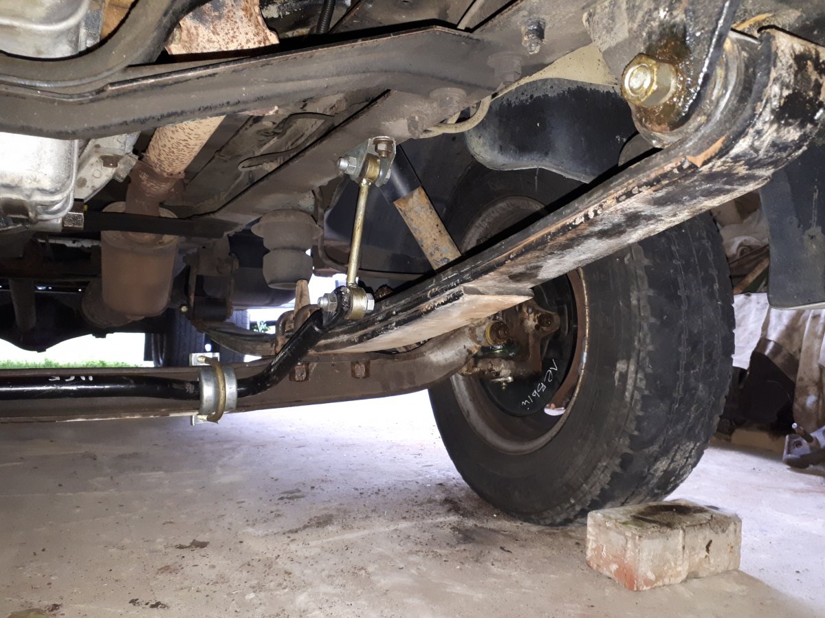

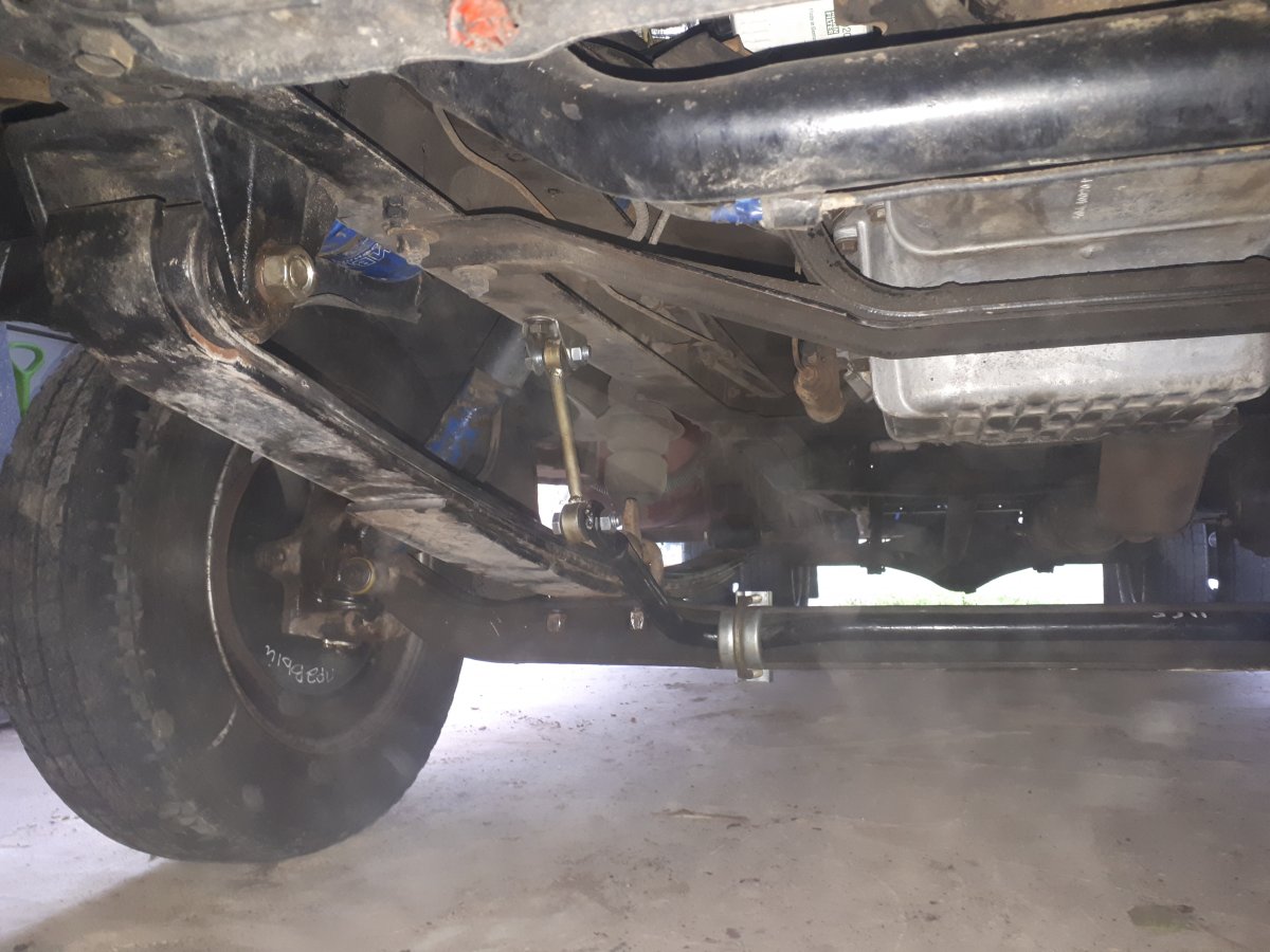

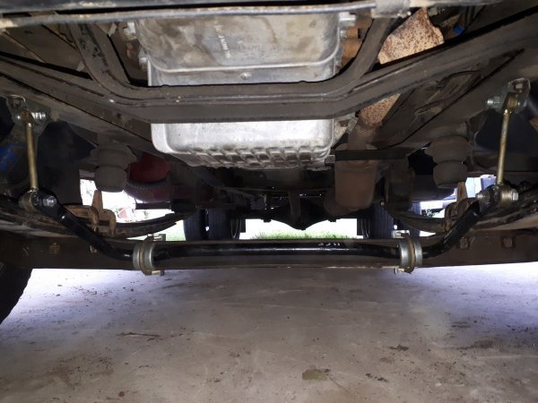

Алексей Александрович 12 Опубликовано 16 августа, 2020 Пока не выезжал. Но с домкратов спустил высоковато стоит. Пока что... 1 Поделиться сообщением Ссылка на сообщение Поделиться на другие сайты
Алексей Александрович 12 Опубликовано 18 августа, 2020 (изменено) Короче всё супер получилось. Старый коренной с внутренней стороны от серьги отмеряем 20 см и отрезаем серьги, применяем его третьим листом. А вместо старого коренного покупаем один новый, второй так же остаётся вторым, плюс стабилизатор. И в меру мягкая, и по высоте нормик. Приподнялась, и относительно задних колёс, ровно стоит. И такая стала чёткая, не то что раньше была, как холодец. На трёшку отличный варик по доработке передней подвески. Можно смело на заметку, как один из вариантов, советую. Всем спасибо! Изменено 18 августа, 2020 пользователем Алексей Александрович 1 Поделиться сообщением Ссылка на сообщение Поделиться на другие сайты

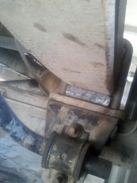

Serg544 70 Опубликовано 19 августа, 2020 Знакомый жалуется: ближе к серьге образуется зазор между коренным и подкоренным, а ближе к стремянке зазора нет. Сто стороны сайлента тоже зазора почти нет. Получается, как будто бы подкоренной имеет меньший радиус кривизны. С правой стороны всё нормально, т.е. листы прилегают друг к другу без зазора. В сервисе сказали, что коренной слева бракованный и когда-то разогнулся от нагрузки. Как лечить? И надо ли? Поделиться сообщением Ссылка на сообщение Поделиться на другие сайты

Alex030569 6 767 Опубликовано 20 августа, 2020 В 19.08.2020 в 12:45, Serg544 сказал: Знакомый жалуется: ближе к серьге образуется зазор между коренным и подкоренным, а ближе к стремянке зазора нет. Сто стороны сайлента тоже зазора почти нет. Получается, как будто бы подкоренной имеет меньший радиус кривизны. С правой стороны всё нормально, т.е. листы прилегают друг к другу без зазора. В сервисе сказали, что коренной слева бракованный и когда-то разогнулся от нагрузки. Как лечить? И надо ли? Если машину не кособочит,то я бы ни чего не трогал. Поделиться сообщением Ссылка на сообщение Поделиться на другие сайты

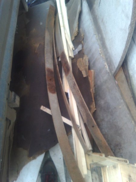

Sergey-Astana 6 Опубликовано 13 сентября, 2020 Ребята, всем доброго времени суток! Подскажите пожалуйста по рессорам на бизнесе 4х4 с каминсом. Передние рессоры просели, зазор до отбойника примерно пару сантиметров. Иногда пробивает на ямах . Машина 2016 года, пробег 14.000 км. Вопросы такие: 1.передние и задние коренные листы одинаковые? 2. Как решить проблему с передними рессорами, не вижу смысла устанавливать опять такие же Не качественные листы. 3.Слышал, что можно установить рессоры от какого то японского грузовичка и Эта проблема уходит. 4. Пневму ставить на перед не хочу, Так как не вижу смысла в этом. Правильно? 5.Один знакомый установил доп. Пружину между отбойником и рессорой и говорит что стало все хорошо. ??? Поделиться сообщением Ссылка на сообщение Поделиться на другие сайты
Игорь85 749 Опубликовано 13 сентября, 2020 (изменено) Заменой рессор проблему не решишь. Я ставил и 3 листа и подресорные листы. Очень жестко. Сейчас стоит пневмо по мне самое то. Качаю на передок 0.5/0.6 ставил и пружины на передний мост на бездорожье их вырывает. Изменено 13 сентября, 2020 пользователем Игорь85 1 1 Поделиться сообщением Ссылка на сообщение Поделиться на другие сайты
