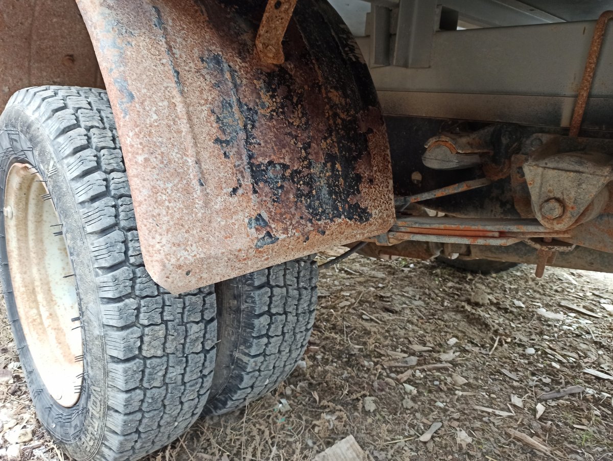

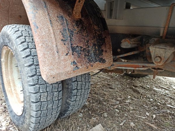

Surok31 6 Опубликовано 16 февраля, 2021 (изменено) Здравствуйте ,нужен совет, купил фермера 4.2, задний подрессорник слева лежит на подушках, справа только одной стороной ближе к кабине , сейчас стоит так коренной второй лист с большим передним ухом и третий лист х.з. откуда и два подрессорника. большеухий лист очень понравился в плане подстраховки облома коренного, вот размышляю может взять новую двухлистовую и новый большеухий лист да собрать в пачку, или от трехлистовой поштучно брать коренной и третий а между ними большеухий как лучше сделать? и еще что делать с подрессорником оставить старые два, купить новые два, поставить один усиленный, поставить один обычный просто посмотрел есть разные по толщине. груз планируется до 2.5 т. Изменено 16 февраля, 2021 пользователем Surok31 Поделиться сообщением Ссылка на сообщение Поделиться на другие сайты
