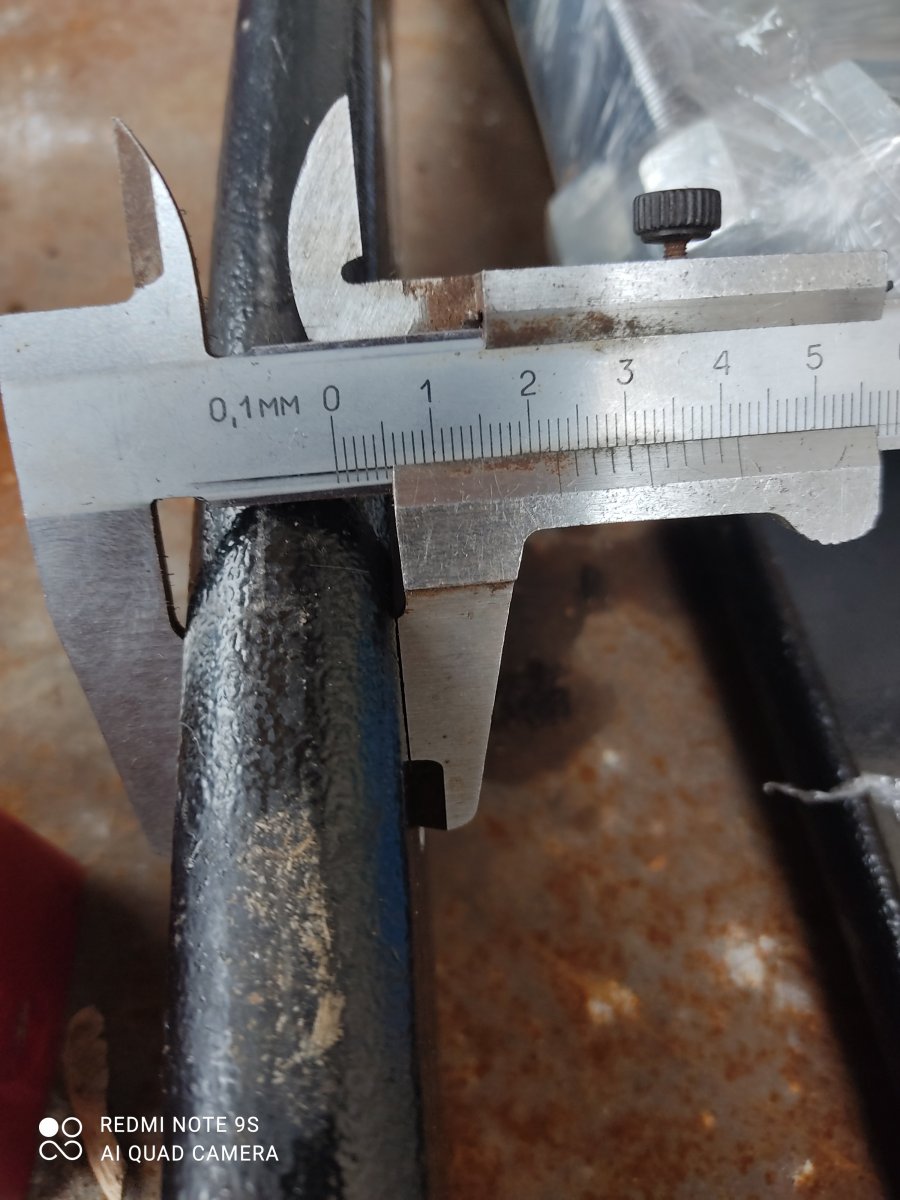

Валерий(69) 1 509 Опубликовано 18 марта, 2021 (изменено) Вот такая толщина подрессорника в самой толстой части (максимальная нагрузка на один 2 тонны) на концах по 12мм: Изменено 18 марта, 2021 пользователем Валерий(69) Поделиться сообщением Ссылка на сообщение Поделиться на другие сайты

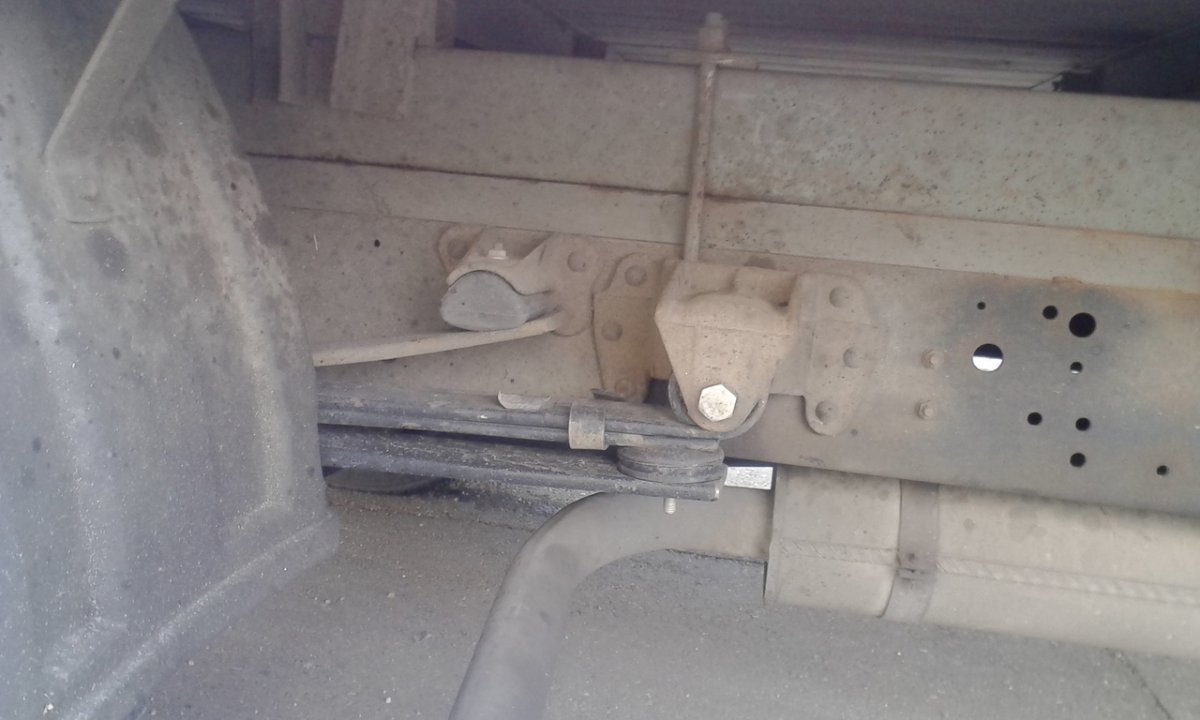

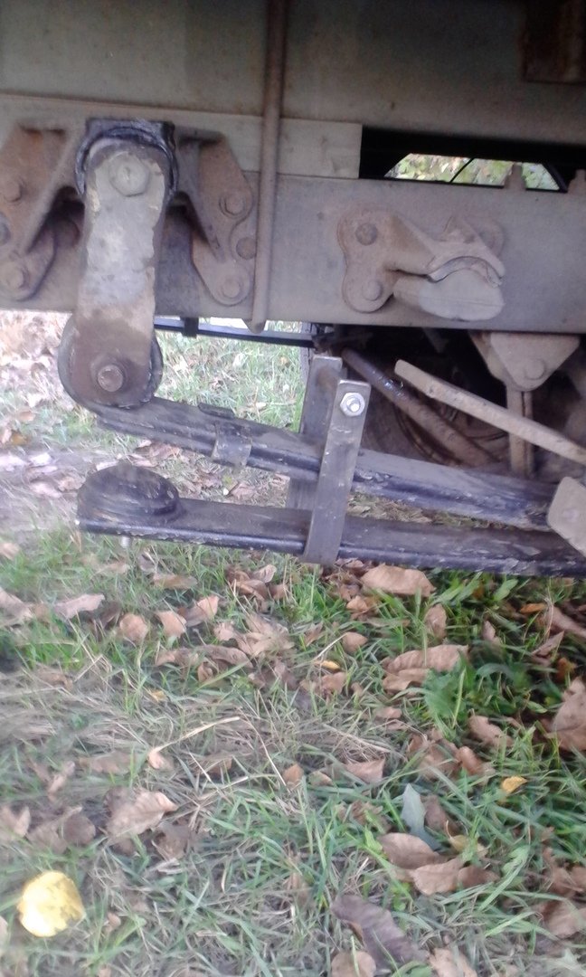

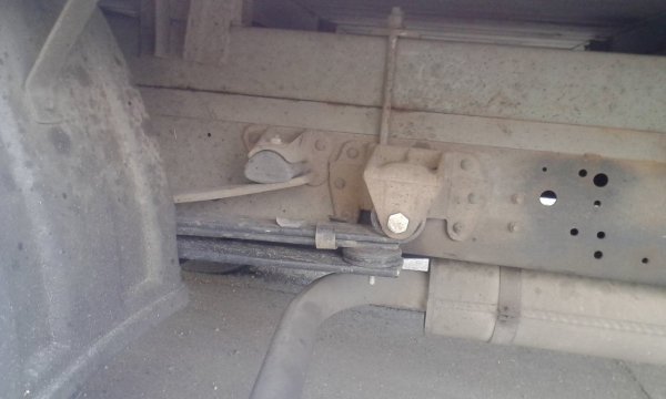

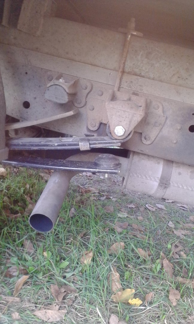

pet 81 Опубликовано 18 марта, 2021 Поставил себе осенью нижний подрессорник, заодно заменил и рессоры, верхний оставил родной. Хотел верхний усиленный заказать, на Заводе рессор сами отговорили. На фото пустая и 2,5 тонны. 2 Поделиться сообщением Ссылка на сообщение Поделиться на другие сайты

БРОДЯГА74 5 546 Опубликовано 18 марта, 2021 @pet Просто по фотке видно (или обман зрения) хода там практически нет, до упора в кронштеин, Поделиться сообщением Ссылка на сообщение Поделиться на другие сайты
Алексей Ф. 9 513 Опубликовано 18 марта, 2021 @pet резинка сменная на подрессорнике? От чего он вообще , от какого то Некста ? Поделиться сообщением Ссылка на сообщение Поделиться на другие сайты
pet 81 Опубликовано 18 марта, 2021 23 минуты назад, БРОДЯГА74 сказал: @pet Просто по фотке видно (или обман зрения) хода там практически нет, до упора в кронштеин, Обман зрения, ход есть. 2,5 тонны была разовая акция для соседа, пекинскую капусту вывез на рынок (6км). Поделиться сообщением Ссылка на сообщение Поделиться на другие сайты
