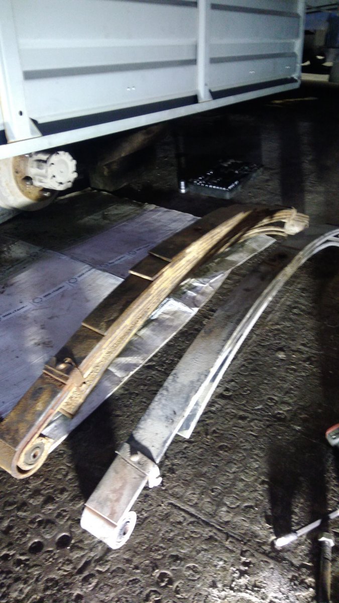

Alex030569 7 241 Опубликовано 4 ноября, 2021 В 05.10.2021 в 21:04, вилли сказал: Металлоприемка.5 т.р.за обе пачки Купил два коренных б/у на перед.Напомню,правая сторона была просевшая,стоит по три листа.Сняли рессоры,на правой стороне подкоренной лист сильно просевший.Заменил подкоренной на б/у и коренной то же поменял. Левую сторону раскидали листы,все хорошо.Собрали,поменяли только сайлент блоки.Правая сторона,передок все равно ниже,чем левая.Примерно на 3-4 см. Получается зад справа то же просел? Там четыре листа с каждой стороны.Как понять,что зад правый просажен или нет? Поделиться сообщением Ссылка на сообщение Поделиться на другие сайты
вилли 1 032 Опубликовано 4 ноября, 2021 26 минут назад, Alex030569 сказал: Купил два коренных б/у на перед.Напомню,правая сторона была просевшая,стоит по три листа.Сняли рессоры,на правой стороне подкоренной лист сильно просевший.Заменил подкоренной на б/у и коренной то же поменял. Левую сторону раскидали листы,все хорошо.Собрали,поменяли только сайлент блоки.Правая сторона,передок все равно ниже,чем левая.Примерно на 3-4 см. Получается зад справа то же просел? Там четыре листа с каждой стороны.Как понять,что зад правый просажен или нет? Обычно поменяв 1 лист на новый,ито поднимаешь на чууууть-чуть,еле осизаемо...Видимо надо справа поменять б/у на новый.Правая погрузочная сторона что-ли? Поделиться сообщением Ссылка на сообщение Поделиться на другие сайты

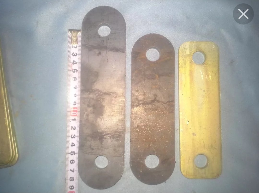

Alex030569 7 241 Опубликовано 4 ноября, 2021 1 минуту назад, вилли сказал: Обычно поменяв 1 лист на новый,ито поднимаешь на чууууть-чуть,еле осизаемо...Видимо надо справа поменять б/у на новый.Правая погрузочная сторона что-ли? Ну так то боковая погрузка правая. Ещё серьги поставил длинные,на 3,5 см длиннее родных. Поделиться сообщением Ссылка на сообщение Поделиться на другие сайты
вилли 1 032 Опубликовано 4 ноября, 2021 1 минуту назад, Alex030569 сказал: Ну так то боковая погрузка правая. Ещё серьги поставил длинные,на 3,5 см длиннее родных. что за серьги,название есть от чего? Поделиться сообщением Ссылка на сообщение Поделиться на другие сайты
Alex030569 7 241 Опубликовано 4 ноября, 2021 1 минуту назад, вилли сказал: что за серьги,название есть от чего? Просто они длиннее на 3,5 см.На зад только не надо их ставить,там подрессерник будет не правильно на подушки опираться.А на перед можно. Кстати,перед поднялся,но теперь и руль надо переставлять,криво стоит. Поделиться сообщением Ссылка на сообщение Поделиться на другие сайты

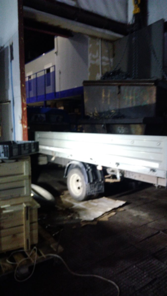

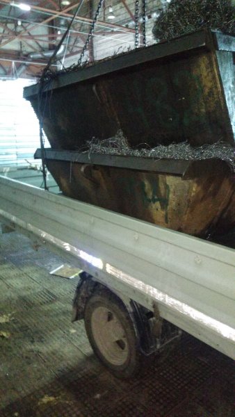

вилли 1 032 Опубликовано 27 ноября, 2021 Вот такие были,и вот такие станут тянул пальцы как учили,при полной загрузке Поделиться сообщением Ссылка на сообщение Поделиться на другие сайты
Vovchikk 1 078 Опубликовано 28 ноября, 2021 7 часов назад, вилли сказал: тянул пальцы как учили,при полной загрузке А кто так учил? Насколько я знаю сайлентблок затягивается на пустой или частично загруженной машине, чтобы он работал в обе стороны. А так ты разгрузишся и у тебя его или провернёт или порвёт. Поделиться сообщением Ссылка на сообщение Поделиться на другие сайты
вилли 1 032 Опубликовано 28 ноября, 2021 2 часа назад, Vovchikk сказал: А кто так учил? Насколько я знаю сайлентблок затягивается на пустой или частично загруженной машине, чтобы он работал в обе стороны. А так ты разгрузишся и у тебя его или провернёт или порвёт. Дак 1200 кг это и есть частичная загрузка,предполагаемая))) В 05.11.2021 в 00:52, Alex030569 сказал: На зад только не надо их ставить,там подрессерник будет не правильно на подушки опираться Оставил старые,ты прав - так лучше.Купленные сдам. А как по поводу стабилизатора,его не переворачивало?Как поборол? Поделиться сообщением Ссылка на сообщение Поделиться на другие сайты
Alex030569 7 241 Опубликовано 28 ноября, 2021 1 час назад, вилли сказал: А как по поводу стабилизатора,его не переворачивало?Как поборол У меня нет.А так люди ставят длинные солдатики(кронштейны стабилизатора). Поделиться сообщением Ссылка на сообщение Поделиться на другие сайты
Vovchikk 1 078 Опубликовано 28 ноября, 2021 9 часов назад, вилли сказал: Дак 1200 кг это и есть частичная загрузка,предполагаемая))) По фотке показалось, что на коленях стоит. Поделиться сообщением Ссылка на сообщение Поделиться на другие сайты

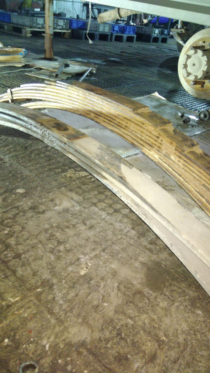

вилли 1 032 Опубликовано 19 января, 2022 Передние рессоры низковаты,хочу по тонкому листику снизу добавить.Они одинаковым сечением и толщиной 8 мм.,длиной 3/4стандартной рессоры,т.е коротышь.Стяну их струбцинками как на старых газелях были. Такие еще продаются,или полоски по торцам лучше приварить и загнуть вокруг пачки? Поделиться сообщением Ссылка на сообщение Поделиться на другие сайты
