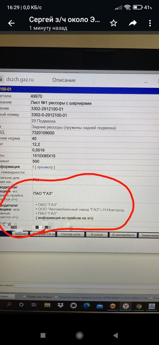

газель2005 2 795 Опубликовано 24 января, 2022 @Alex030569 чусовские рессоры идут сейчас на конвейер и в магазах газ детали вроде теперь только они. 1 Поделиться сообщением Ссылка на сообщение Поделиться на другие сайты
Alex030569 7 323 Опубликовано 24 января, 2022 2 часа назад, газель2005 сказал: @Alex030569 чусовские рессоры идут сейчас на конвейер и в магазах газ детали вроде теперь только они. Откуда инфа? Насколько я знаю,завод Газ ни когда не ставил чусовские рессоры. 2 часа назад, газель2005 сказал: @Alex030569 чусовские рессоры идут сейчас на конвейер и в магазах газ детали вроде теперь только они. Откуда инфа? Насколько я знаю,завод Газ ни когда не ставил чусовские рессоры. Поделиться сообщением Ссылка на сообщение Поделиться на другие сайты
газель2005 2 795 Опубликовано 24 января, 2022 6 минут назад, Alex030569 сказал: Откуда инфа? Насколько я знаю,завод Газ ни когда не ставил чусовские рессоры. На моей даже с конвейера шли чусовские. Их легко отличить и без всяких наклеек по поверхности и выштамповке,а новые рессоры с нижнем подрессорником которые оснащаются новые нексты выпускает только ЧМЗ. По ходу слилось производство рессор на ГАЗе. Поделиться сообщением Ссылка на сообщение Поделиться на другие сайты
Алексей Ф. 10 688 Опубликовано 24 января, 2022 Цитата Только чусовскую рессорную полосу покупает ГАЗ, т.е. все рессоры, установленные на автомобили ГАЗ, ГАЗель, сделаны из чусовской стали. Все рессоры, продаваемые в фирменных магазинах «Детали машин» – из чусовской стали. ЧУСОВСКАЯ РЕССОРА КАТАЛОГ АВТОМОБИЛЬНЫХ РЕССОР ПРОИЗВОДСТВА ОАО «ЧМЗ» WWW.CHMZ.RU Продавец в питерском магазине чусовских рессор то же советовал, мне взять задние листы для усиления задних рессор. По его словам разница с передними минимальная по толщине и не соответствует заявленной заводом. Подрессорники переменного сечения по его словам сняли с производства и их нет в наличии у них. Поделиться сообщением Ссылка на сообщение Поделиться на другие сайты

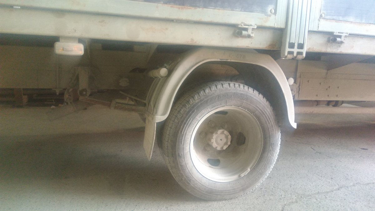

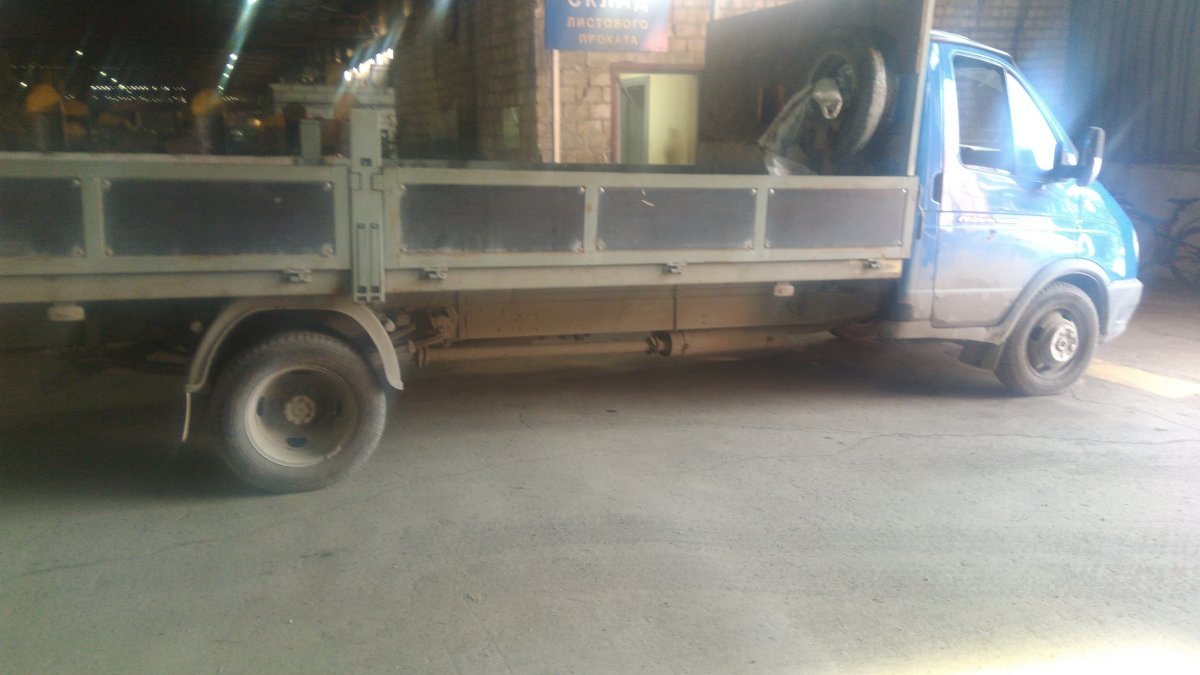

вилли 1 042 Опубликовано 12 июля, 2022 Вот толстая задняя пачка рессор и 2 листа спереди - длинные серьги не нужны . Если тонкая пачка сзади - можно поставить Если 3 листа спереди - нужны длинные серьги Поделиться сообщением Ссылка на сообщение Поделиться на другие сайты
