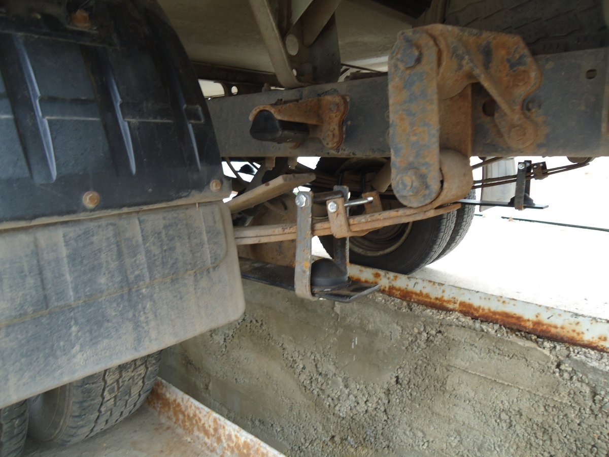

Кислород 342 Опубликовано 17 июля, 2022 Поменял я себе в задних рессорах листы. Один день разбирал другой день собирал. В магазин ездил покупал центральный болты (стяжной), в комплекте шли большие и стремянки пришлось укорачивать болгаркой ( длинные были ). И все это удовольствие обошлось 14 400 + мелочь болты гайки. Рессоры покупал на сайте "завод рессор" 1 Поделиться сообщением Ссылка на сообщение Поделиться на другие сайты

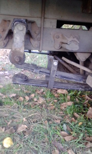

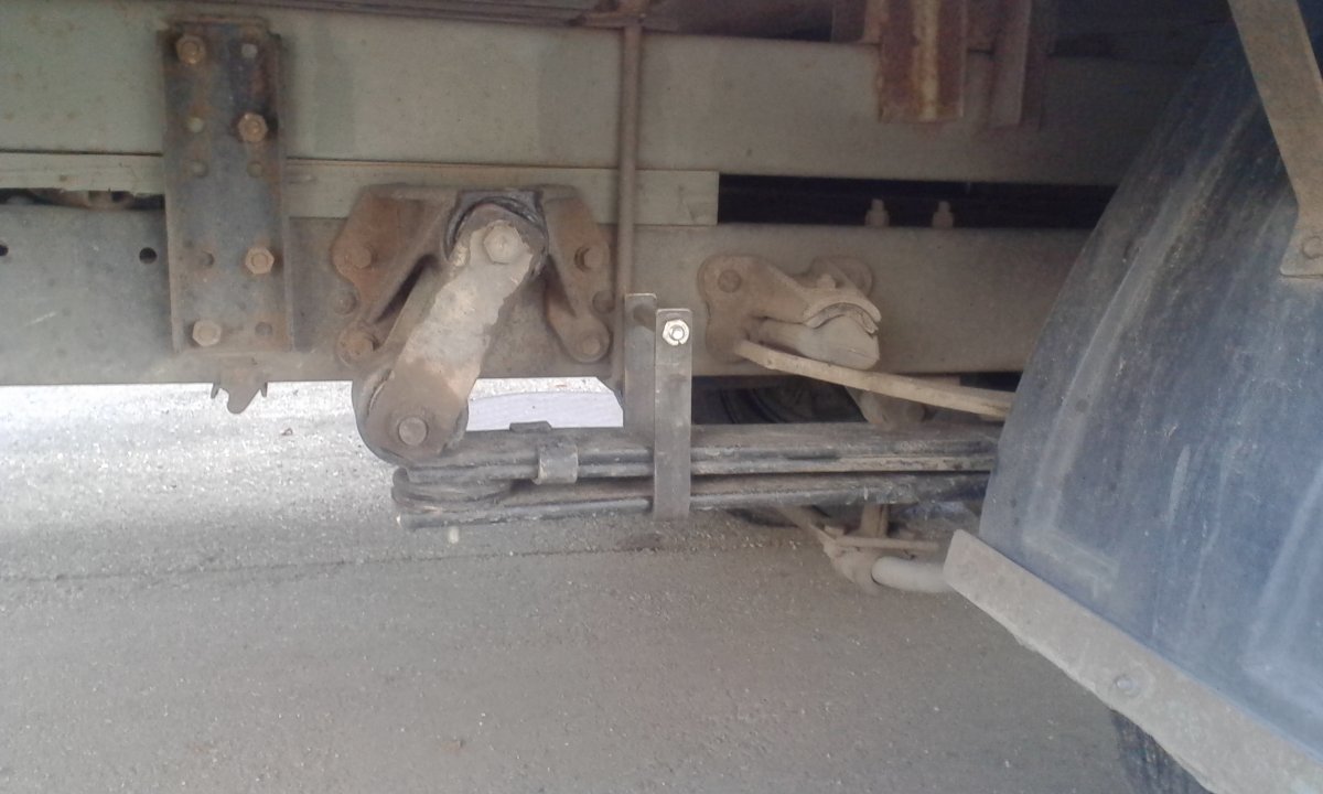

pet 93 Опубликовано 18 июля, 2022 @Кислород @Кислород @Кислород какой-то короткий лист у тебя. У меня вот так. 1 Поделиться сообщением Ссылка на сообщение Поделиться на другие сайты
Валерий(69) 1 511 Опубликовано 18 июля, 2022 52 минуты назад, pet сказал: какой-то короткий лист у тебя. У меня вот так. У меня тоже так. Лист какой-то тонкий у него... Поделиться сообщением Ссылка на сообщение Поделиться на другие сайты
Игорь85 786 Опубликовано 18 июля, 2022 @Валерий(69) толк то есть от него хоть. Поделиться сообщением Ссылка на сообщение Поделиться на другие сайты
БРОДЯГА74 5 889 Опубликовано 18 июля, 2022 1 час назад, pet сказал: какой-то короткий лист у тебя. У меня вот так. Вангую, согнет рессору возле уха..при нормальной загрузке! Поделиться сообщением Ссылка на сообщение Поделиться на другие сайты
Валерий(69) 1 511 Опубликовано 18 июля, 2022 3 часа назад, Игорь85 сказал: @Валерий(69) толк то есть от него хоть. Конечно есть, машина мягкая на двух штатных листах, а брать можно легко до 4 тонн, но там другое не выдержит. В 17.07.2022 в 12:33, Кислород сказал: И все это удовольствие обошлось 14 400 + мелочь болты гайки. Рессоры покупал на сайте "завод рессор" По моему это не с Газели подрессорник, тонкий и короткий. Должно быть как у Pet на фото. Поделиться сообщением Ссылка на сообщение Поделиться на другие сайты
Кислород 342 Опубликовано 18 июля, 2022 5 часов назад, pet сказал: @Кислород @Кислород @Кислород какой-то короткий лист у тебя. У меня вот так. Может я ошибаюсь у меня на тонну рассчитано, а вас 2 тонны. 5 часов назад, pet сказал: Поделиться сообщением Ссылка на сообщение Поделиться на другие сайты

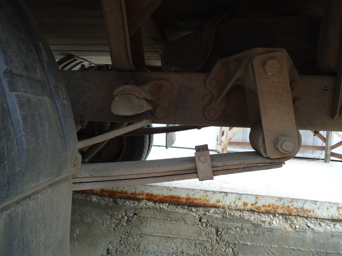

странNik 247 Опубликовано 21 июля, 2022 катаюсь на старых листах..до меня видно что грузили...но на будке что пустой,что 2,5т мягенько и без проблем,фотку когда то кидал,надо скину по новой,немного с коротышами внизу пачки переиграл Поделиться сообщением Ссылка на сообщение Поделиться на другие сайты
