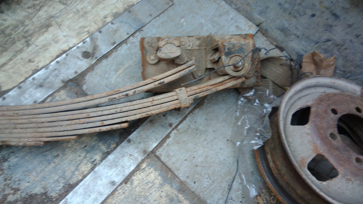

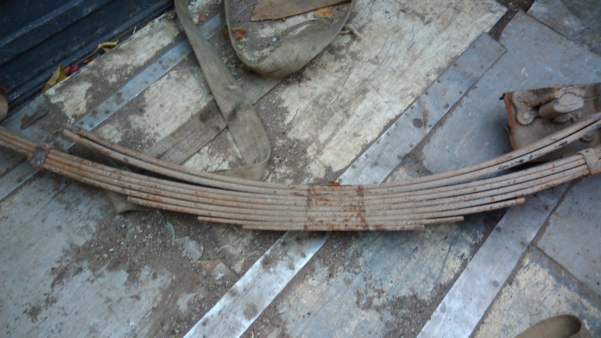

вилли 1 042 Опубликовано 5 ноября, 2022 В 06.10.2021 в 00:04, вилли сказал: Металлоприемка.5 т.р.за обе пачки Проходили год,занизилась слегка машинка.Пора поднимать)00.Планирую подрессорник 11 мм засунуть в пачку - они по размеру как раз встают ,по картинке видно.4-м снизу,гармонично будет смотреться.В сервис отдам,очень тяжело без подьемника.Пачка 60 кг.Еще удлиненные серьги плюсом.И будет повыше Поделиться сообщением Ссылка на сообщение Поделиться на другие сайты
jon61rus 425 Опубликовано 5 ноября, 2022 5 часов назад, вилли сказал: Проходили год,занизилась слегка машинка.Пора поднимать)00.Планирую подрессорник 11 мм засунуть в пачку - они по размеру как раз встают ,по картинке видно.4-м снизу,гармонично будет смотреться.В сервис отдам,очень тяжело без подьемника.Пачка 60 кг.Еще удлиненные серьги плюсом.И будет повыше Серьги, каким размером будут? Поделиться сообщением Ссылка на сообщение Поделиться на другие сайты

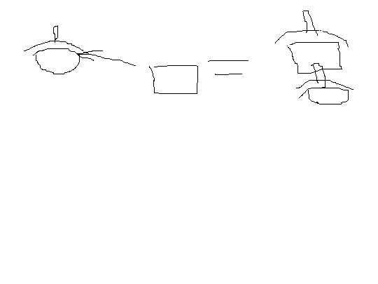

вилли 1 042 Опубликовано 5 ноября, 2022 27 минут назад, Alex030569 сказал: Переведи) Один конец подрессорника касаеться подушки позже,чем другой?Так вторая подушка ставиться вровень путем удлинения оной любой железкой) Поделиться сообщением Ссылка на сообщение Поделиться на другие сайты
Alex030569 7 323 Опубликовано 5 ноября, 2022 22 минуты назад, вилли сказал: Один конец подрессорника касаеться подушки позже,чем другой?Так вторая подушка ставиться вровень путем удлинения оной любой железкой) Я не об этом.Я о том,что поставив длинную серьгу назад,мост будет при нагрузке смещаться назад больше положенного и передняя часть подрессорника может "промахнуться" на опору подушки. А тем более,если стоит большая пачка рессор.Ведь без шлицевой части кардана,в таком случае начинает рвать резинку у подвесного. Так что не все так просто с длинными серьгами сзади.На передние рессоры проблем нет. @вилли зачем тебе длинные серьги,? Просели рессоры и ты хочешь за счёт длиной серьги поднять машину? Купи новый пакет рессор.Серьгой проблему не решить. Поделиться сообщением Ссылка на сообщение Поделиться на другие сайты
вилли 1 042 Опубликовано 5 ноября, 2022 20 минут назад, Alex030569 сказал: Я не об этом.Я о том,что поставив длинную серьгу назад,мост будет при нагрузке смещаться назад больше положенного и передняя часть подрессорника может "промахнуться" на опору подушки. А тем более,если стоит большая пачка рессор.Ведь без шлицевой части кардана,в таком случае начинает рвать резинку у подвесного. Так что не все так просто с длинными серьгами сзади.На передние рессоры проблем нет. @вилли зачем тебе длинные серьги,? Просели рессоры и ты хочешь за счёт длиной серьги поднять машину? Купи новый пакет рессор.Серьгой проблему не решить. Сейчас все ровно,по месту.Немного подниму,и ладно.Измениться если не много,не кретично же. Купить намного дороже чем вылечить таким образом.Кардан на шлицах) Поделиться сообщением Ссылка на сообщение Поделиться на другие сайты

B.V.A 4 768 Опубликовано 5 ноября, 2022 Рессора садится и устает по средине, добавь третий лист с низу если считать).. или коротыши.. Поделиться сообщением Ссылка на сообщение Поделиться на другие сайты
вилли 1 042 Опубликовано 5 ноября, 2022 1 час назад, B.V.A сказал: Рессора садится и устает по средине, добавь третий лист с низу если считать).. или коротыши.. У меня подрессорники есть высвободившиеся,как раз встанут.Вообще считаю надо пользоваться любой возможностью починиться подешевле.К тому же заметил тенденцию к снижению стоимости з/ч.Фильтр масляный за 1800 покупал,щас 1200 стал стоить у одного и того же... Глядишь в следущем сезоне и рессоры упадут в цене Поделиться сообщением Ссылка на сообщение Поделиться на другие сайты

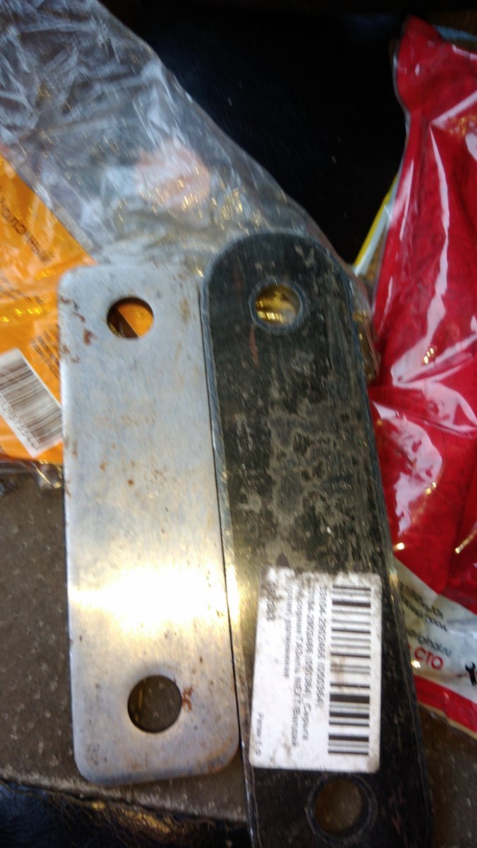

вилли 1 042 Опубликовано 9 ноября, 2022 В 05.11.2022 в 14:05, вилли сказал: Не знаю какие щас продаються,больше стандартных...Будут 15 см - пусть будут.Насколько больше серьги - настолько и подниметься.! новый доп лист помоему ничего и не даст.Не позволит только падать под грузом А может сам сделаю..10 мм лист обрезки есть,узнать бы размер чтоб не переборщить))) Вот такие будут серьги,видно разницу со стандартными И в середину пачки старый подрессорник.Может не даст падать под грузом 1 Поделиться сообщением Ссылка на сообщение Поделиться на другие сайты
вилли 1 042 Опубликовано 10 ноября, 2022 В 09.11.2022 в 12:09, вилли сказал: Вот такие будут серьги,видно разницу со стандартными И в середину пачки старый подрессорник.Может не даст падать под грузом Нормально Поделиться сообщением Ссылка на сообщение Поделиться на другие сайты
