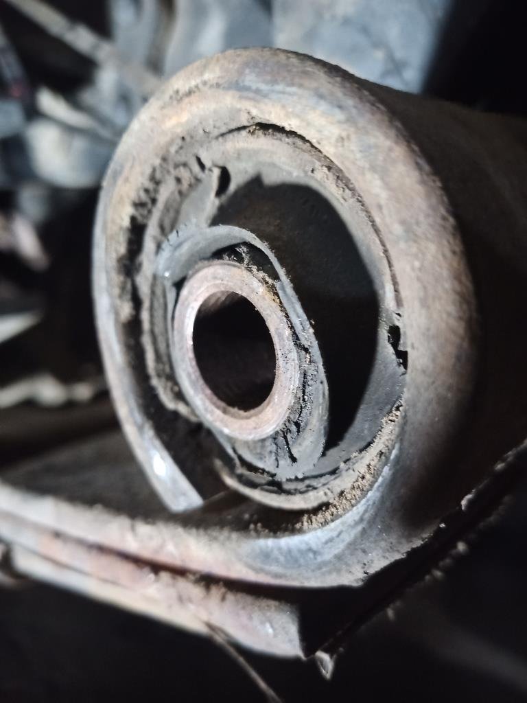

Vovchikk 629 Опубликовано 10 января, 2023 Что за фигня у меня происходит с сайлентблоками? Их постоянно выталкивает из рессоры. Причём с левой стороны оба в одну сторону, как-будто отверстие под центральный болт смещено наружу. Поделиться сообщением Ссылка на сообщение Поделиться на другие сайты

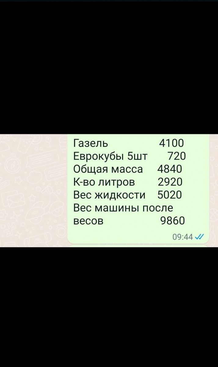

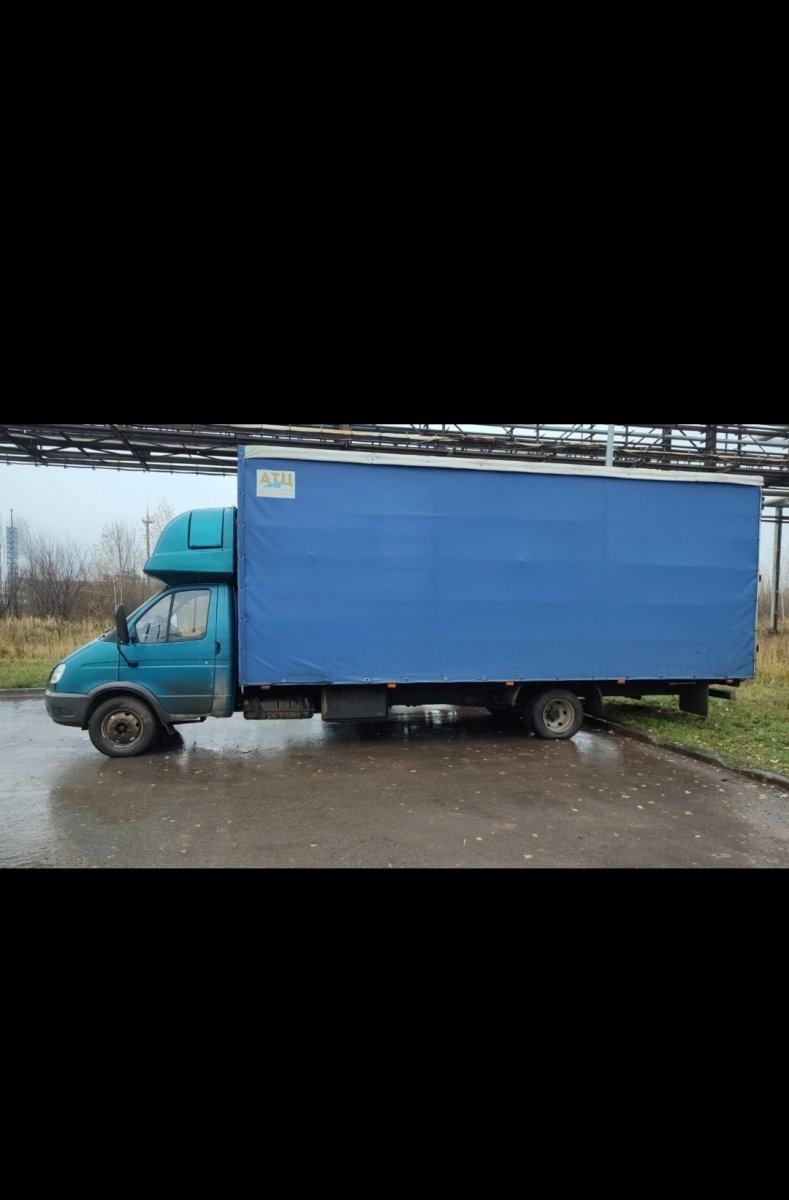

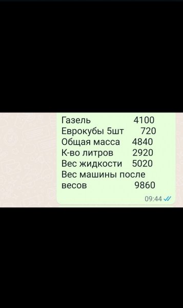

B.V.A 4 297 Опубликовано 10 января, 2023 @Vovchikk , сайлент у тебя не правильно поставлен.. диаганали х можешь померять.. В 11.11.2022 в 06:44, Alex030569 сказал: Общий вес авто 10 тонн.Перевозка 3 куба азотной кислоты.Рейс Менделеевск амоний-Нижнекамскнефтехим,расстояние 70 км.Ставка 38 тыс.руб. Я бы не повез. Учти Шура, что кислота эта вроде к опасным грузам относится, допог нужен.. ВУ лишат, тачку на штрафстоянку утащат.. возможно эвакуатором поднимут переднюю ось и отвалится чё нибудь , от такого перегруза.. Поделиться сообщением Ссылка на сообщение Поделиться на другие сайты
jeka1981 425 Опубликовано 10 января, 2023 4 часа назад, Vovchikk сказал: Что за фигня у меня происходит с сайлентблоками? Их постоянно выталкивает из рессоры. Причём с левой стороны оба в одну сторону, как-будто отверстие под центральный болт смещено наружу. а рама не расходиться от перегруза 2 Поделиться сообщением Ссылка на сообщение Поделиться на другие сайты
Маховик1 103 Опубликовано 10 января, 2023 @Vovchikk Выворачивает у тебя левый лонжерон рамы по-немногу. Чем больше воротит тем больше сайлентблоки кривит. Стягивай раму, не тяни, а то "привыкнет" и сложнее будет. Поделиться сообщением Ссылка на сообщение Поделиться на другие сайты
Alex030569 5 927 Опубликовано 10 января, 2023 38 минут назад, Маховик1 сказал: @Vovchikk Выворачивает у тебя левый лонжерон рамы по-немногу. Чем больше воротит тем больше сайлентблоки кривит. Стягивай раму, не тяни, а то "привыкнет" и сложнее будет. Трубы торсионы надо посмотреть.Когда так сильно крутит,то они обычно трещину дают Поделиться сообщением Ссылка на сообщение Поделиться на другие сайты
Маховик1 103 Опубликовано 10 января, 2023 30 минут назад, Alex030569 сказал: Трубы торсионы надо посмотреть.Когда так сильно крутит,то они обычно трещину дают Ну да, поперечина(ы) треснула. Стягивать раму надо. Поделиться сообщением Ссылка на сообщение Поделиться на другие сайты
Vovchikk 629 Опубликовано 10 января, 2023 11 часов назад, B.V.A сказал: сайлент у тебя не правильно поставлен.. По другому не поставишь, они с обеих сторон одинаковы. 7 часов назад, jeka1981 сказал: а рама не расходиться от перегруза Тыщу раз писал, не вожу перегрузы, да и рама уже вторая, а проблема осталась. 6 часов назад, Маховик1 сказал: Выворачивает у тебя левый лонжерон рамы по-немногу. Чем больше воротит тем больше сайлентблоки кривит. Стягивай раму, не тяни, а то "привыкнет" и сложнее будет. На пустой машине? Вчера новый сайлент ставил, серьги натягивать приходится. Раме год, новая заводская. Поделиться сообщением Ссылка на сообщение Поделиться на другие сайты
вилли 825 Опубликовано 11 января, 2023 3 часа назад, Vovchikk сказал: По другому не поставишь, они с обеих сторон одинаковы. Тыщу раз писал, не вожу перегрузы, да и рама уже вторая, а проблема осталась. На пустой машине? Вчера новый сайлент ставил, серьги натягивать приходится. Раме год, новая заводская. Или сайленты плохие.Купи трекИли ударные нагрузки присутствуют.Износ болта или кронштейна,может серьг Поделиться сообщением Ссылка на сообщение Поделиться на другие сайты
B.V.A 4 297 Опубликовано 11 января, 2023 (изменено) @Vovchikk , пластина сайлента должна перекрывать прорезь уха рессоры срединой.. Сайленты Балаково в коробках жёлтых, лучше не бывает по качеству.. Изменено 11 января, 2023 пользователем B.V.A 1 Поделиться сообщением Ссылка на сообщение Поделиться на другие сайты
Vovchikk 629 Опубликовано 11 января, 2023 5 часов назад, B.V.A сказал: пластина сайлента должна перекрывать прорезь уха рессоры срединой.. Сайленты Балаково в коробках жёлтых, лучше не бывает по качеству.. Так и ставлю всегда, чтобы перекрывала, сайленты пробовал всякие, результата один. Они у меня уже почти все прихвачены сваркой к рессорам. 8 часов назад, вилли сказал: Купи трекИли ударные нагрузки присутствуют.Износ болта или кронштейна,может серьг За этим слежу, если что не нравится сразу меняю. Узнать бы расстояние между отверстий под центральный болт. Может что с мостом не так. Поделиться сообщением Ссылка на сообщение Поделиться на другие сайты
Маховик1 103 Опубликовано 11 января, 2023 12 часов назад, Vovchikk сказал: На пустой машине? Тут разницы нет пустая или гружёная если поперечина треснула и рама расходится. Ну если в целостности и правильности геометрии рамы(а это обычно и визуально видно) уверен то остаётся только грешить на чулок моста, ну и к подрамнику надстройки присмотреться надо. Поделиться сообщением Ссылка на сообщение Поделиться на другие сайты
pokryshkin 573 Опубликовано 11 января, 2023 В 10.01.2023 в 15:16, Vovchikk сказал: Что за фигня у меня происходит с сайлентблоками? Их постоянно выталкивает из рессоры. Причём с левой стороны оба в одну сторону, как-будто отверстие под центральный болт смещено наружу. Я поставил от точка опоры (главное купить оригинал) , и забыл про замену. Заводские ходят долго. То что в магазине продают полноеГ. Поделиться сообщением Ссылка на сообщение Поделиться на другие сайты
БРОДЯГА74 4 964 Опубликовано 12 января, 2023 В 11.01.2023 в 04:50, Vovchikk сказал: да и рама уже вторая, а проблема осталась. Если так, то площадка под рессорой приварена неправельно. 1 Поделиться сообщением Ссылка на сообщение Поделиться на другие сайты

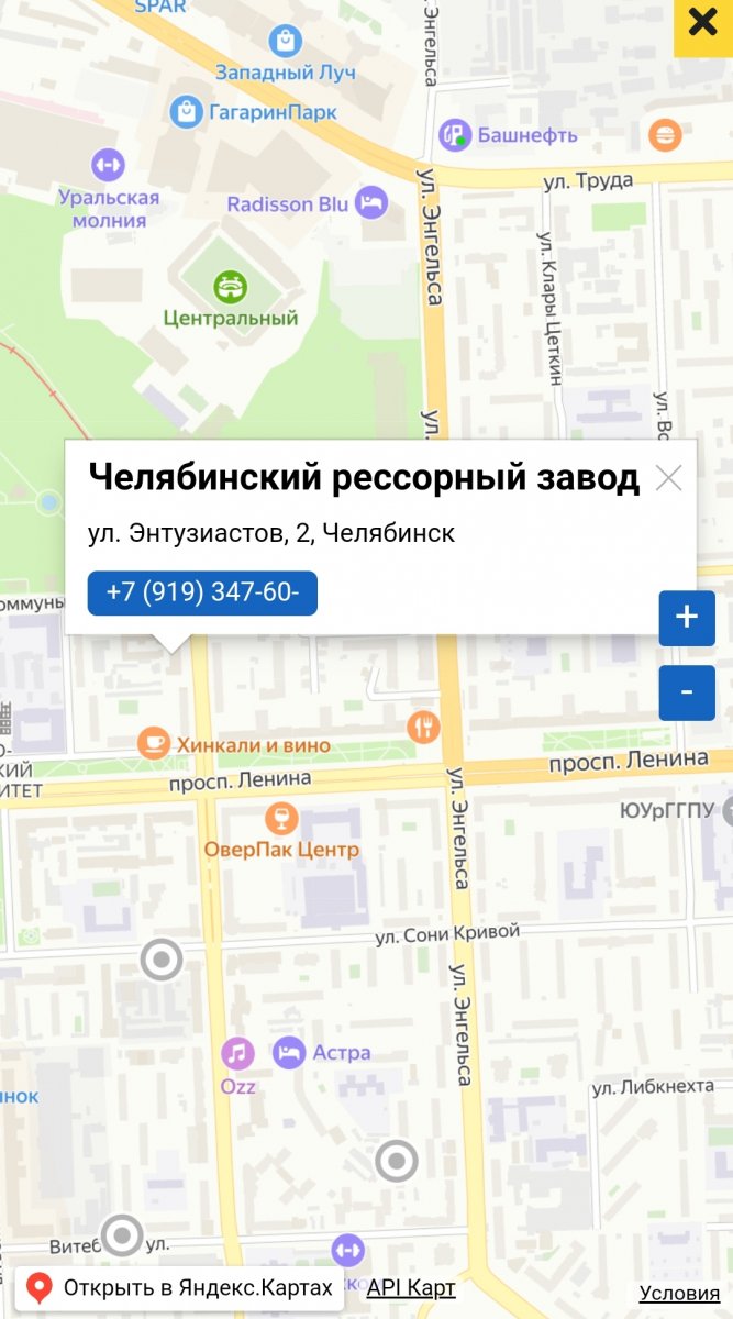

БРОДЯГА74 4 964 Опубликовано 29 апреля, 2023 13 часов назад, Alex030569 сказал: челябинскими лотерея, Мне просто интересно, Челябинск -то тут при чем, у нас их никто не производит.))) Поделиться сообщением Ссылка на сообщение Поделиться на другие сайты
БРОДЯГА74 4 964 Опубликовано 29 апреля, 2023 Хотяяя, у меня у соседа производство, занимаются изготовлением рессор для грузовых автомобиле, в основном иномарок, все хочу у него спросить по поводу изготовления подресорника некстовского, но никак трезвым поймать не могу...)))) Поделиться сообщением Ссылка на сообщение Поделиться на другие сайты
Alex030569 5 927 Опубликовано 29 апреля, 2023 Просели у меня справа рессоры.Больше не хочу эти лишние кг лотереи.Буду ставить подушки на зад.У нас ценник 25000 за самый простой комплект. 33 минуты назад, БРОДЯГА74 сказал: Мне просто интересно, Челябинск -то тут при чем, у нас их никто не производит.))) 1 Поделиться сообщением Ссылка на сообщение Поделиться на другие сайты
