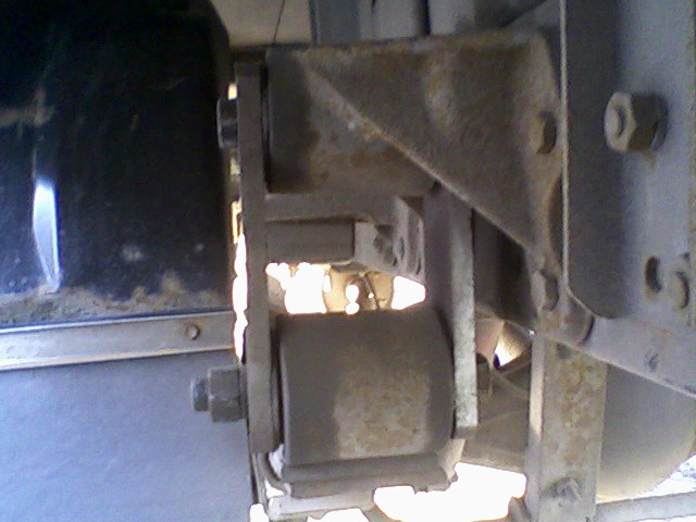

fem 1 Опубликовано 1 апреля, 2008 Сделал что писал в 297 посте,в переди и сзади.Заметно лучше стало,устойчивее.Думаю салентблоки проживут подольше. Поделиться сообщением Ссылка на сообщение Поделиться на другие сайты

Константин78 3 Опубликовано 18 апреля, 2008 Сделал что писал в 297 посте,в переди и сзади.Заметно лучше стало,устойчивее.Думаю салентблоки проживут подольше.Отпиши поподробней диаметр толщина шайб. Ставил токо вниз или на кронштейн тоже? на фото плохо видно. и как эфект ? Поделиться сообщением Ссылка на сообщение Поделиться на другие сайты
fem 1 Опубликовано 18 апреля, 2008 Отпиши поподробней диаметр толщина шайб. Ставил токо вниз или на кронштейн тоже? на фото плохо видно. и как эфект ?Диаметр с размерами не опишу.Подбирал на глаз.Взял новый сайлентблок, поехал на рынок и подбирал так,чтобы внутренняя дырка шайбы была больше внутренней обоймы(свободно проходило), наружный размер шайбы больше на пол-сантиметра наружной обоймы сайлентблока(упираеться в ресору).Поставил на передних и задних(тока на передних смазал,а на задних чета забыл).Поставил и вниз и в кронштейны с новыми болтами и утолщенными серьгами,новыми сайлентблоками,затянул как пологаеться.Пару раз пригрузил,пока разработались и стало мягче.При повороте нет подруливания моста(ето наблюдалось по причине полного распада сайлентблоков,в некоторых обойму внутреннюю можно вытащить рукой без усилия).Теперь руль прямо держишь-она и едет прямо,не рыскает(гура нет,схождение делаю сам).Раньше думал что схождение делаю неправильно ,а оказалось что сабака не там порылась.Часто видел на других Газелях да и у самого было что серьги скошены относительно рамы,а сейчас досих пор стоят как надо(и впереди и сзади).Утолщенные сарьги думаю лучше,када вытаскивал старые болты,то стандартные серьги(они то тонкие) повыдалбливали ямы-так может и болт перебить,а новые утолщенные-площадь опоры больше,думаю болты проживут дольше.На фотке видно кусок шайбы между кронштейном и серьгой(етот кронштейн с сайлентблоком еще родной). Поделиться сообщением Ссылка на сообщение Поделиться на другие сайты
