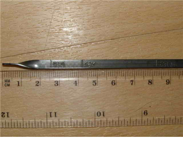

viktorz 1 Опубликовано 21 марта, 2011 https://www.radikal.ru/users/sem4791/shhup На фото изображен щуп лицевая часть (с надписью Газель, Соболь), обратная и общая длина щупа.Выложи еще раз фото щупа. В январе купил газель с рук 2010г. с крайслером , щуп с желтым колечком. На нем нет меток для газели , только английские . Хочу нанести нормальные метки. зарание спасибо ! Поделиться сообщением Ссылка на сообщение Поделиться на другие сайты

viktorz 1 Опубликовано 27 марта, 2011 Есть у кого фото щупа с метками для газели?просьба выложить.щуп с желтым колечком. на моем метки только на английском. :unsure: Поделиться сообщением Ссылка на сообщение Поделиться на другие сайты
ИльяS 9 Опубликовано 29 марта, 2011 Есть у кого фото щупа с метками для газели?просьба выложить.щуп с желтым колечком. на моем метки только на английском. :unsure:У меня то-же метки на английском, уровень между min/max ровно на середине, пробег 10000. Поделиться сообщением Ссылка на сообщение Поделиться на другие сайты
viktorz 1 Опубликовано 29 марта, 2011 я читал что метка max для газели находится ниже метки min для крайслера т.к. движок в газели стоит под наклоном.поэтому наносились спец. метки для газели. если заливать масло по английским меткам то будет повышенный уровень масла. Поделиться сообщением Ссылка на сообщение Поделиться на другие сайты
viktorz 1 Опубликовано 29 марта, 2011 спасибо за фото magnus https://www.gazelleclub.ru/forum/index.php?...ost&id=8297 может кому еще пригодится Поделиться сообщением Ссылка на сообщение Поделиться на другие сайты
zenya 724 Опубликовано 29 марта, 2011 спасибо за фото magnus https://www.gazelleclub.ru/forum/index.php?...ost&id=8297 может кому еще пригодитсяДа даже по английским меткам лей чуть меньше середины - не ошибешься Поделиться сообщением Ссылка на сообщение Поделиться на другие сайты
