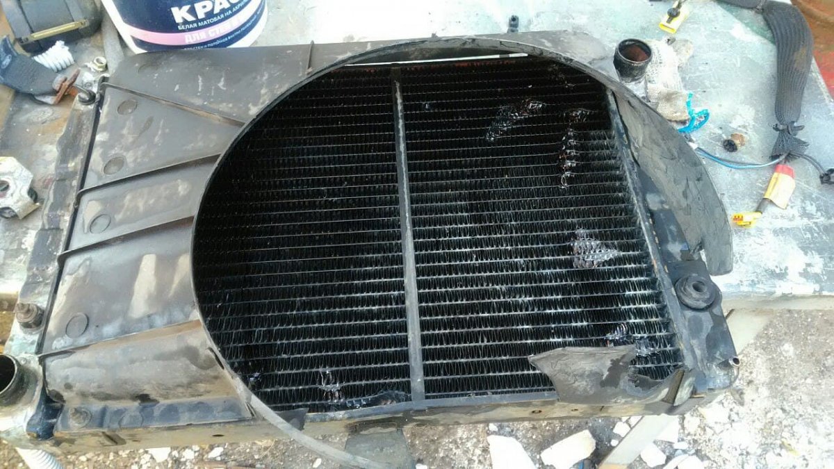

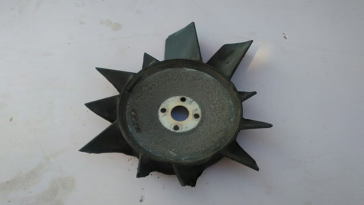

Sun-dey 15 Опубликовано 7 июня, 2021 В 15.09.2010 в 20:34, Дмитрий сказал: Что то я сути не понял зачем принудиловку менять на эл с которыми все мучаются и на оборот ставят принудиловку? По теме через микас можно на пере прошивать его точно нужно но опять зачем? есть ведь специальные устройства к примеру силычь вроде называется и другие Знаю что посту 10 лет, но он мне только попался, искал как сделать управление электровентилятором с мозгов и попал сюда Принудиловка лично мне не нравится. Шумно, и половину времени впустую гоняет воздух. Вот моя история. Не знаю что послужило причиной, ехал соточку, на грузовом редукторе, было жарко. Результат на фотках. Хорошо было недалеко от дома, легковой дотащил. Одну лопасть достал из фары, заметил не сразу. В итоге приколхозил вентилятор с форда, их 2 в сборке, какие были в общем. Работают одновременно оба, возможны 2 скорости. На данный момент реализована только вторая через отдельный блочок, который работает от датчика на приборку и его можно настраивать в отличие от датчика в радиаторе или патрубке. А первую хочу добавить уже штатным способом от микаса, в этом случае надежность вполне неплохая получится. Поделиться сообщением Ссылка на сообщение Поделиться на другие сайты
БРОДЯГА74 5 964 Опубликовано 7 июня, 2021 Такое бывает, не так часто..крепление радиатора где-то болталось, либо банальная усталость пластика. Поделиться сообщением Ссылка на сообщение Поделиться на другие сайты
Crady 8 677 Опубликовано 7 июня, 2021 7 часов назад, БРОДЯГА74 сказал: не так часто.. чем дальше,тем чаще.бывает и новые почти сразу лопастями кидаются. Поделиться сообщением Ссылка на сообщение Поделиться на другие сайты
Москаль 255 Опубликовано 7 июня, 2021 49 минут назад, Crady сказал: чем дальше,тем чаще.бывает и новые почти сразу лопастями кидаются. пусть с начало травесу с подушками с фоткает, а потом уже и решить можно. 1 Поделиться сообщением Ссылка на сообщение Поделиться на другие сайты
Crady 8 677 Опубликовано 7 июня, 2021 57 минут назад, Москаль сказал: пусть с начало травесу с подушками с фоткает, ну может и такой вариант,только вот когда они на стоящей машине разлетаются,сложно уже на траверсу с подушками грешить Поделиться сообщением Ссылка на сообщение Поделиться на другие сайты
БРОДЯГА74 5 964 Опубликовано 7 июня, 2021 18 минут назад, Crady сказал: ну может и такой вариант,только вот когда они на стоящей машине разлетаются,сложно уже на траверсу с подушками грешить Нууу не знаю, у меня один раз такое было, и то не досмотрел, верхнее крепление обломило.результат плачевный, не кого винить Поделиться сообщением Ссылка на сообщение Поделиться на другие сайты
Crady 8 677 Опубликовано 7 июня, 2021 8 минут назад, БРОДЯГА74 сказал: Нууу не знаю, у меня один раз такое было нууу...так ты и ремонтом не занимаешься.а так то новые полное говно.ловили полёты крыльчаток в прошлом году частенько,может партию такую завезли в город.они все из разных магазинов были. Поделиться сообщением Ссылка на сообщение Поделиться на другие сайты
Sun-dey 15 Опубликовано 19 июня, 2021 В 07.06.2021 в 19:18, Москаль сказал: пусть с начало травесу с подушками с фоткает, а потом уже и решить можно. Это было год назад, на тот момент машина была из капиталки, варил кабину, все снимал. Собирал сам, все очень аккуратно. Подушки, траверса, крепление радиатора все было в норме. Оно в принципе так и есть до сих пор. Поделиться сообщением Ссылка на сообщение Поделиться на другие сайты
