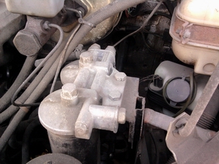

MARAZMC 56 Опубликовано 8 октября, 2010 (изменено) Встретились мы на днях с Сидором (он же Леонид). Поговорить было о чем. У него баргузин, у меня соболь и оба дизельные. Сразу скажу Леонид мужик толковый, придумал много чего и для регулировки штайера и для машины в целом. С его разрешения выкладываю фотки его переделок, вернее только части... Первая фотка - топливные фильтра точнее корпус топливного фильтра стоит камазовский. Плюс в том что не надо искать ремкоплект для штайеровского фильтра. фильтр Изменено 8 октября, 2010 пользователем MARAZMC Поделиться сообщением Ссылка на сообщение Поделиться на другие сайты
