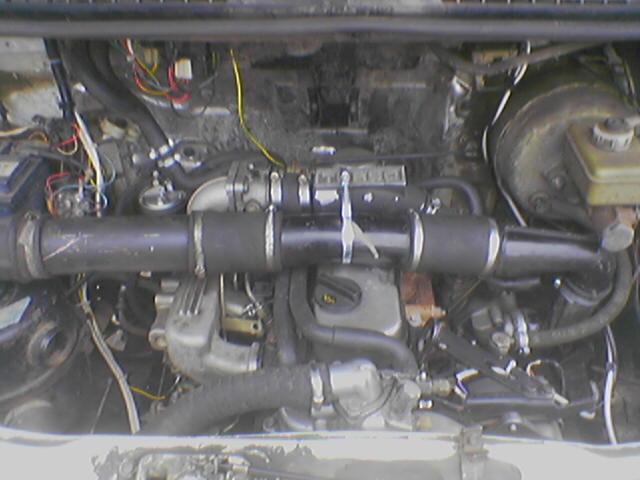

cricket 6 Опубликовано 10 февраля, 2008 фоты в студии... проверка на тяговитость...не знаю сколько по весу ,но по ощущениям как пустая... Поделиться сообщением Ссылка на сообщение Поделиться на другие сайты
dadel 9 Опубликовано 10 февраля, 2008 Конструкция кулисы внушает уважение. Поздравляю с удачным конструктором! Поделиться сообщением Ссылка на сообщение Поделиться на другие сайты
cricket 6 Опубликовано 10 февраля, 2008 Конструкция кулисы внушает уважение. Поздравляю с удачным конструктором! Япошки-сц..ки умные.. :lol: рычаг складывается и не мешает растянуться на отдых .родной газелевский рычаг всегда мешался при этом процесссе Поделиться сообщением Ссылка на сообщение Поделиться на другие сайты
tixoxod-4x4 8 Опубликовано 11 февраля, 2008 Япошки-сц..ки умные.. :lol: рычаг складывается и не мешает растянуться на отдых .родной газелевский рычаг всегда мешался при этом процесссеПоздравляю, будем ждать рассказов об особенностях эксплуатации Поделиться сообщением Ссылка на сообщение Поделиться на другие сайты

grey 17 Опубликовано 15 февраля, 2008 cricket Напиши, какая должна быть комплектация. Рычаг КПП, возд. фильтр уже видно. Каких есчо железок надо было взять с "донора"? Поделиться сообщением Ссылка на сообщение Поделиться на другие сайты
Ваня Страдивари 1 377 Опубликовано 15 февраля, 2008 Стганная констгукция!! :blink: Но название мотора внушает уважение и трепет ;) МОЛОДЕЦ!!!Расскажи поподробней как чо да почему,особенно в ГАИ :unsure: нуОЧЕНЬ интересно!!! Поделиться сообщением Ссылка на сообщение Поделиться на другие сайты
Гарыныч 0 Опубликовано 20 февраля, 2008 cricket Напиши, какая должна быть комплектация. Рычаг КПП, возд. фильтр уже видно. Каких есчо железок надо было взять с "донора"?Тросики КПП желательно родные с крепежом к коробке. КПП желательно от Атласа с кронштейном крепления к раме. Подушки двигла и КПП. Если хоца ГУР бери насос с бачком. Механизм нужно купить соболиный обязательно с сошкой и кронштейном крепления . Чтобы не заморачиваться с корзиной,выжимным и рычагом лучше брать агрегат в сборе т.е. ДВС+КПП. и добро пожаловать в Обнинск! Поделиться сообщением Ссылка на сообщение Поделиться на другие сайты
