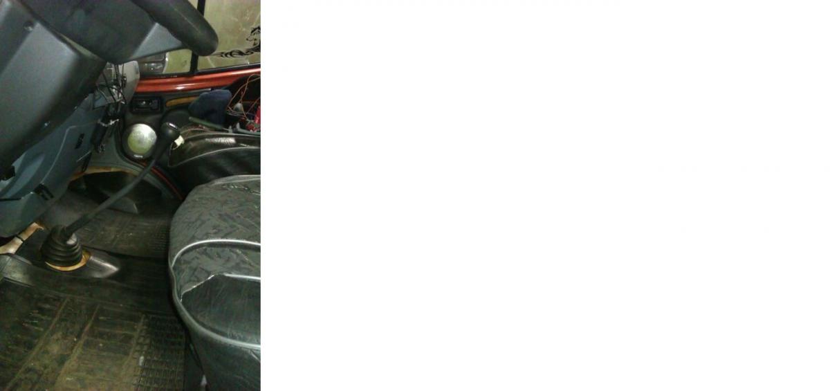

Выкладываю фото рычага кпп сразу оговорюсь это стоит на моем соболе которого доделываю и готовлю к поездкам по бездорожью.
рычаг смещен к водительскому сиденью специально  т.к будет установлено еще 4 рычага
движение рычага в влево и в право а так же вперед и назад  получилось минимальным т.е. включение 2 и задней передачи не упирается ни в водительскую ни в пассажирскую седушку.
denis-volk
чтобы развернуть вал рычага с права налево не сложно нужно
1. снять крышку кпп
2. снять вал убрать заглушку с левой стороны (для того чтобы вытащить вал его нужно повернуть на 180гр и вытянуть)
3. просверлить отверстие для стопора
4. собрать в обратной последовательности
Что это нам дает:
простое расположения рычага и минимальное кол-во тяг  т.е. 2шт
1 тяга направляет на нужную передачу
2 тяга включает и отключает передачу
Изменено пользователем denis-volk
Денис Колосветов
Вопрос??? не слишком муторно? Я просмотрев фото.  задался вопросом???? сколько дней ушло на это? только не говори что 3 часа.. На постройку кулисы на тросах уходит два дня. Изготовление крышки прямого включения занимает 6 часов, покупку крышек от патруля с нормальным включение несет затраты в 10 тыс. Каждый идет своим путем. Можно кулису месяц строить, можно купить от Патруля, можно привыкнуть у обратному включению. )))
denis-volk
одного не пойму делаешь ты обратное включение делай ставишь кулисы на тросах ставь я пробовал мне не понравилось не удобно!
я рассказываю свой личный опыт, а люди сами решат что им нужно потому как я не навязываю свое мнение другим сделал  за 3-4 часа сложного ничего нет по деньгам шпилька 150р и 2гайки по 20 ты не сможешь предложить боле дешевый и простой а самое главное надежный способ включения передач
крышку от патруля не нашел а  под заказ 6000р и ждать 3 недели
эта схема простая и ломаться нечему
а на трасах вообще фигня (сам попробовал потому и говорю)  потому как весной когда пойдут лужи а ночью мороз будет замерзать и люди начнут и рвать троса почему знаю потому как знакомый на разборе хлопает в ладоши когда весна наступает люди начнут покупать троса начиная от грузовиков кончая легковыми.
Моя схема проста и по деньгам копейки стоит в соотношение купить кулису с тросами и мучится или дорогую крышку от патруля
Если бы была крышка таковая стоила бы 1000р я б поставил я думаю все поставили!
