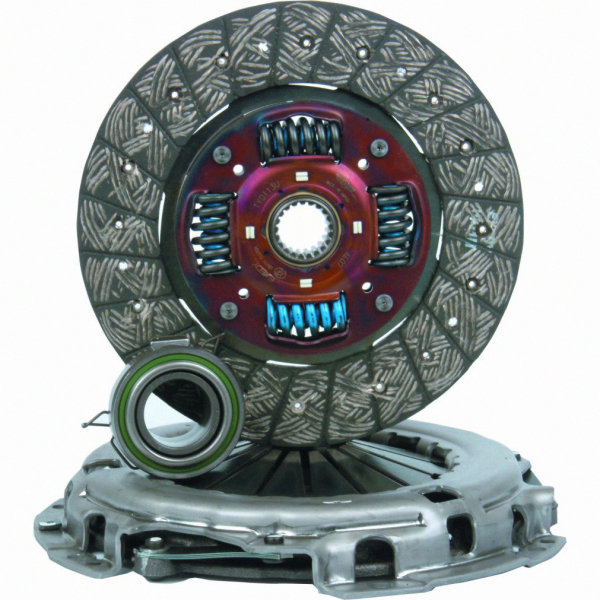

Гость lom.47 Опубликовано 4 февраля, 2012 Да,всё LUK,комплект,про который писал выше.И скока в рублях? Поделиться сообщением Ссылка на сообщение Поделиться на другие сайты
Гость lom.47 Опубликовано 4 февраля, 2012 Реально наша сцепа! Поделиться сообщением Ссылка на сообщение Поделиться на другие сайты
SA.DIESEL 293 Опубликовано 4 февраля, 2012 Реально наша сцепа!если судить по фото то по шлицам не подойдет, и демфера в центре тоже нет. Поделиться сообщением Ссылка на сообщение Поделиться на другие сайты
alex134 1 962 Опубликовано 4 февраля, 2012 Реально наша сцепа!не, не она. Поделиться сообщением Ссылка на сообщение Поделиться на другие сайты
