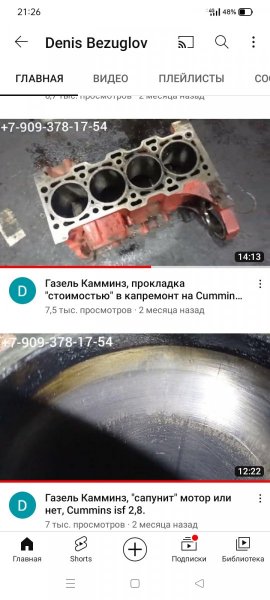

aleks2 1 245 Опубликовано 19 апреля, 2023 @Bankir капот 34 что вообще сказал,посоветовал? @Bankir по нижнему Авито выдало 600 разборов.позвонил первому блока нет ,а мотор есть ,можно завести послушать правда цена 75. Поделиться сообщением Ссылка на сообщение Поделиться на другие сайты

aleks2 1 245 Опубликовано 19 апреля, 2023 @Bankir телефон сразу у него видно на видео. Поделиться сообщением Ссылка на сообщение Поделиться на другие сайты
Bankir 690 Опубликовано 19 апреля, 2023 1 минуту назад, aleks2 сказал: @Bankir телефон сразу у него видно на видео. Завтра с утра ему наберу и пообщаюсь Поделиться сообщением Ссылка на сообщение Поделиться на другие сайты

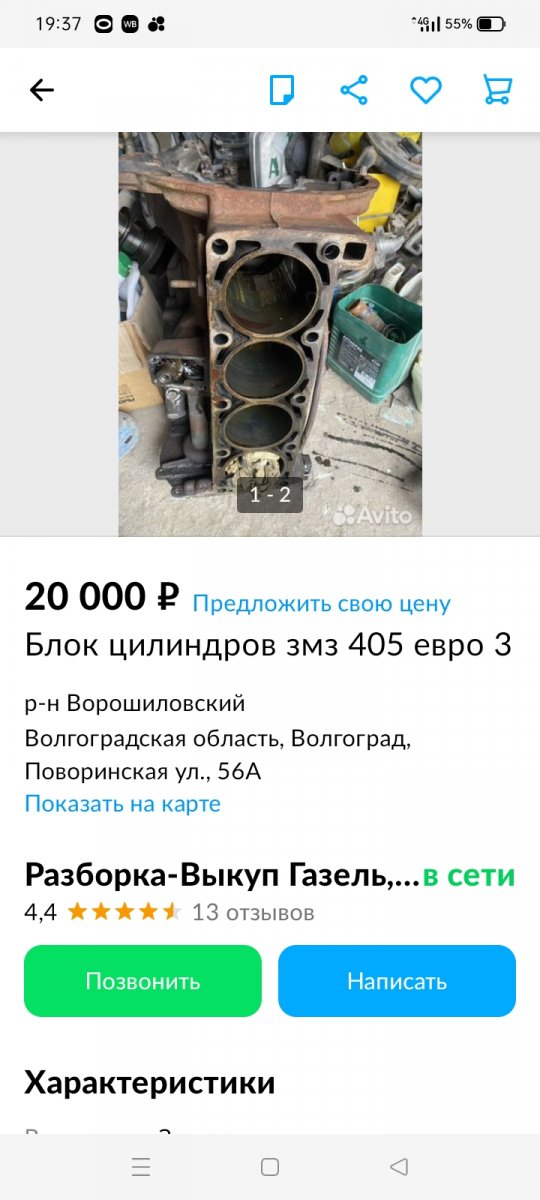

Bankir 690 Опубликовано 20 апреля, 2023 1 час назад, vlad75 сказал: Искать другой блок. Самое интересное что хрен найдешь , предлагают в волгограде ... ближе нет Поделиться сообщением Ссылка на сообщение Поделиться на другие сайты
ZAN57 3 586 Опубликовано 21 апреля, 2023 12 часов назад, Bankir сказал: Самое интересное что хрен найдешь , предлагают в волгограде ... ближе нет В Че нет объявлений? Я по пути с работы могу заехать, если будет открыто, спросить, как раз хоте заехать окно длинное с форточкой посмотреть. Конкретно нужен блок, модель? Поделиться сообщением Ссылка на сообщение Поделиться на другие сайты

Bankir 690 Опубликовано 21 апреля, 2023 7 часов назад, ZAN57 сказал: В Че нет объявлений? Я по пути с работы могу заехать, если будет открыто, спросить, как раз хоте заехать окно длинное с форточкой посмотреть. Конкретно нужен блок, модель? 405.24 4 часа назад, zhn36 сказал: проще блок найти за 20 тысяч гильзовка тысяч 10 выйдет без гарантий Блок искал 3 дня по всей россии , волгоград 20 000 но требуют предоплату , короче муть какая то ! 4 часа назад, zhn36 сказал: проще блок найти за 20 тысяч гильзовка тысяч 10 выйдет без гарантий Гильзовка 4 000 6 часов назад, L2140 сказал: засверливание, заваривание трещины. Гильзовка блока. Вот технология ремонта. Как вариант без сварки - установка гильзы обмазанной снаружи вал-втулочным анаэробом. Качество реализации зависит от исполнителя. Огромное спасибо ! Вот это вариант! Только я думаю гильзу сначала остужают в житком азоте а потом сразу запрессовывают , как ее в таком состоянии можно обмазать ? Поделиться сообщением Ссылка на сообщение Поделиться на другие сайты
