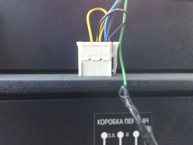

vw679
post-55898-1344165969_thumb.jpg :blink: нашел эту фишку под верхним бардачком, может кто-нибудь знает для чего она? авто- Валдай с Cummins
Эта фишка для подключения магнитолы. Пробник в руки и включай. Черный масса, желтый и голубой зажигалка и постоянный плюс. Зеленый фиг знает что, предположительно управление активной антенной - появляется "-" при включении зажигания. Разъем - технократическая образина - в топку. :P
Изменено пользователем vw679
