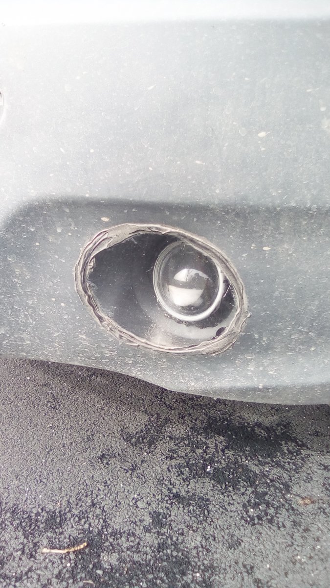

игнат 1 301 Опубликовано 2 марта, 2020 8 часов назад, Toyota007 сказал: @игнат Еще бы фото обратной стороны бампера,к чему крепить. К бамперу, точно некуда крепить. Остаётся усилитель бампера и чуть выше болт есть . Подвесил сегодня на ленту металлическую, туманку, чтобы хоть понимать в каком положении её крепить( у неё чёткая граница света,,криво не повесишь, регулируется только вверх-низ), может пеной монтажной заффигачить,а потом по месту, что то по жёстче придумать,типа пластин. Поделиться сообщением Ссылка на сообщение Поделиться на другие сайты

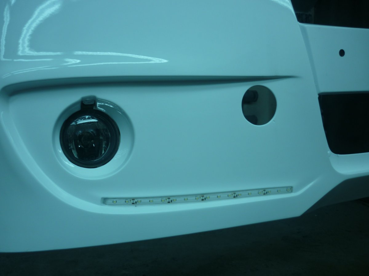

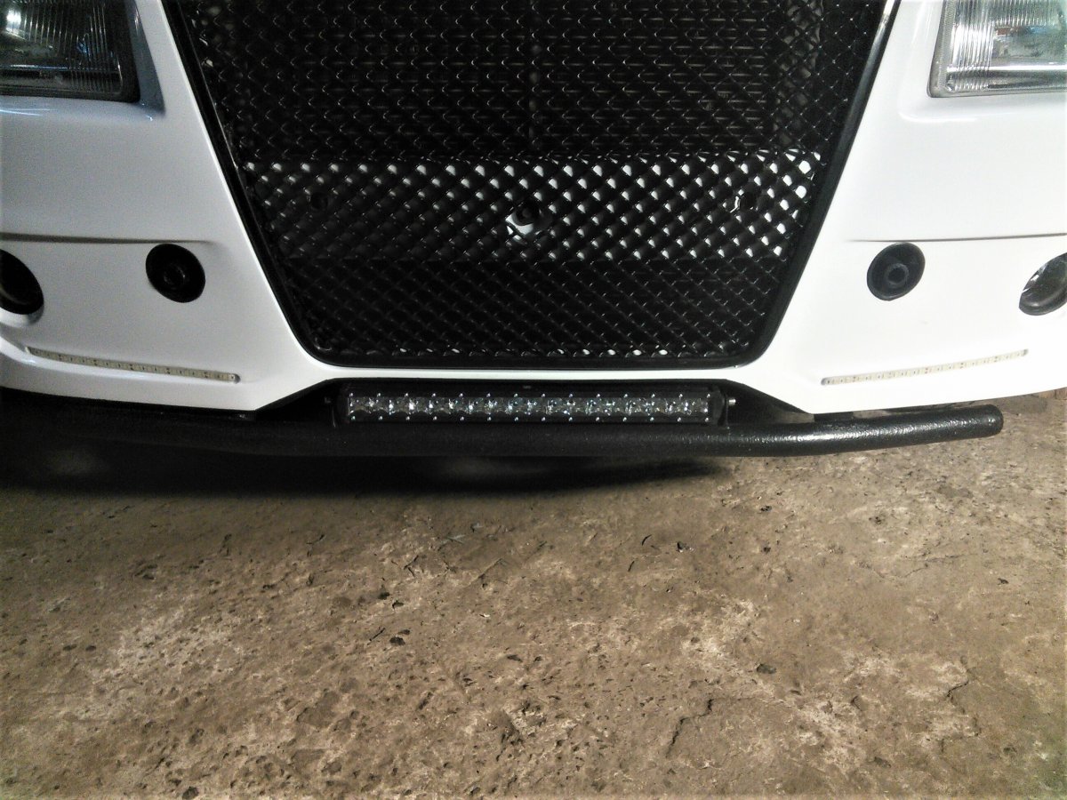

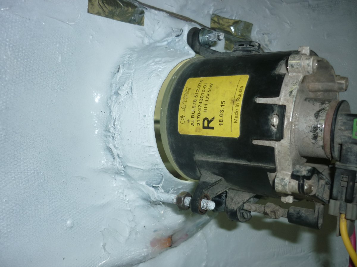

Аксакал 27 Опубликовано 3 марта, 2020 (изменено) мои примеры креплений ПТ фар : Изменено 3 марта, 2020 пользователем Аксакал Поделиться сообщением Ссылка на сообщение Поделиться на другие сайты
Ил3302 20 Опубликовано 3 марта, 2020 19 минут назад, Аксакал сказал: мои примеры креплений ПТ фар : 15 часов назад, yar99 сказал: я их прямо в бампер вклеил Так у вас бампер из стекло волокна.Таким бампером если внутри побольше проклеить стекловолокном и сделать усилители то можно лес валить. Поделиться сообщением Ссылка на сообщение Поделиться на другие сайты
Аксакал 27 Опубликовано 3 марта, 2020 (изменено) 36 минут назад, Ил3302 сказал: Так у вас бампер из стекло волокна.Таким бампером если внутри побольше проклеить стекловолокном и сделать усилители то можно лес валить. это "бэнтли" (фото ниже) по сути тонкое гамно, заготовка, которую продают под видом бампера далее он был доведен до ума ( подробный отчет об этой работе как раз выложил в соседней теме) Изменено 3 марта, 2020 пользователем Аксакал Поделиться сообщением Ссылка на сообщение Поделиться на другие сайты
