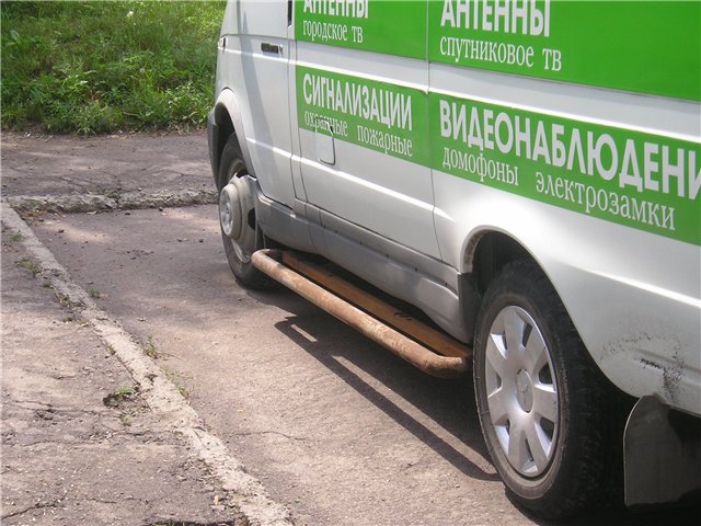

serg76 28 Опубликовано 2 ноября, 2010 Всем привет! Есть у кого нибудь чертежи боковой подножки или фото крепления её к раме на Газель. Нашел в интернете фото, а описания нет. Поделиться сообщением Ссылка на сообщение Поделиться на другие сайты

Артём 22 Опубликовано 2 ноября, 2010 Всем привет! Есть у кого нибудь чертежи боковой подножки или фото крепления её к раме на Газель. Нашел в интернете фото, а описания нет.на фото Газель а обвес от Баргузина.а крепить их лучше к раме.а что бы не загибались то шпитльками к кузову.загляни под низ и сам всё увидишь что и куда Поделиться сообщением Ссылка на сообщение Поделиться на другие сайты

serg76 28 Опубликовано 3 ноября, 2010 на фото Газель а обвес от Баргузина.а крепить их лучше к раме.а что бы не загибались то шпитльками к кузову.загляни под низ и сам всё увидишь что и кудатак мне и надо фото где к раме крепить, самому сверлить или есть отверстия куда прикрепить, сверлить что то не хочется, кто нибудь скинул фото если не затруднит. Поделиться сообщением Ссылка на сообщение Поделиться на другие сайты
Артём 22 Опубликовано 3 ноября, 2010 так мне и надо фото где к раме крепить, самому сверлить или есть отверстия куда прикрепить, сверлить что то не хочется, кто нибудь скинул фото если не затруднит.я сверлил а можно подогнать под готовые.правда придётся кронштейны подгонять поместу Поделиться сообщением Ссылка на сообщение Поделиться на другие сайты

Артём 22 Опубликовано 3 ноября, 2010 Да ладно мужики просто не хотел показывать то что не до конца сделано ;) 1- шпилька 2 болт к раме Поделиться сообщением Ссылка на сообщение Поделиться на другие сайты
