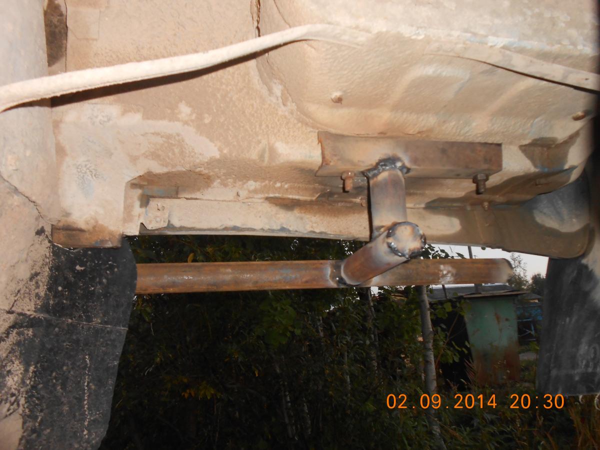

Аркадич 2 174 Опубликовано 2 сентября, 2014 (изменено) [attachment=26013:DSCN0783.jpg] Изменено 2 сентября, 2014 пользователем Аркадич Поделиться сообщением Ссылка на сообщение Поделиться на другие сайты
Toyota007 2 889 Опубликовано 2 сентября, 2014 Аркадич, А зачем варить то нужно было её к кузову?Она со временем оторвется.Таким образом все её крепят.Подумай об этом. 1 Поделиться сообщением Ссылка на сообщение Поделиться на другие сайты
Аркадич 2 174 Опубликовано 2 сентября, 2014 Почему то мне показался этот вариант жидковатым,сверху и сбоку сварка,а труба уже на болтах(там видно).Изначально хотел к раме крепить,но получается "огорода большая" Поделиться сообщением Ссылка на сообщение Поделиться на другие сайты
Toyota007 2 889 Опубликовано 2 сентября, 2014 Аркадич, Подножка в этом месте всю дорогу раскачивается.У меня немного задевала порог кузова,раскачку слушал не по детски,пока подножку чуть в низ не опустил от порога кузова.Поверь мне сварка начнет отваливаться от самого низа.Не там где болты,а там где самая нижняя точка сварки к кузову. Поделиться сообщением Ссылка на сообщение Поделиться на другие сайты
Аркадич 2 174 Опубликовано 2 сентября, 2014 Учту,спасибо!буду присматривать,еле что переделаю. Поделиться сообщением Ссылка на сообщение Поделиться на другие сайты

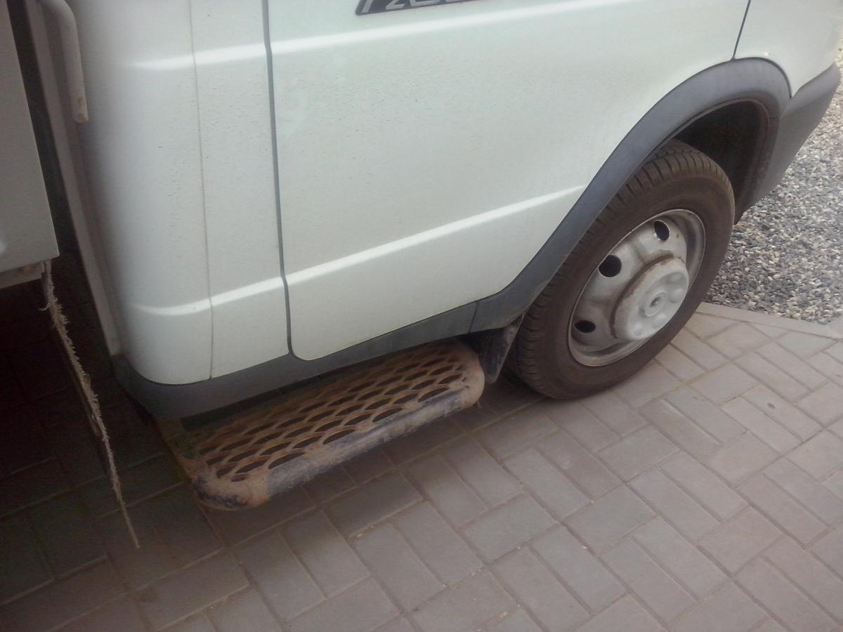

Leshii 12 Опубликовано 13 сентября, 2014 как вам такая подножка 1 Поделиться сообщением Ссылка на сообщение Поделиться на другие сайты
Аркадич 2 174 Опубликовано 13 сентября, 2014 Нормальна,покраасить не забудь :) Поделиться сообщением Ссылка на сообщение Поделиться на другие сайты
