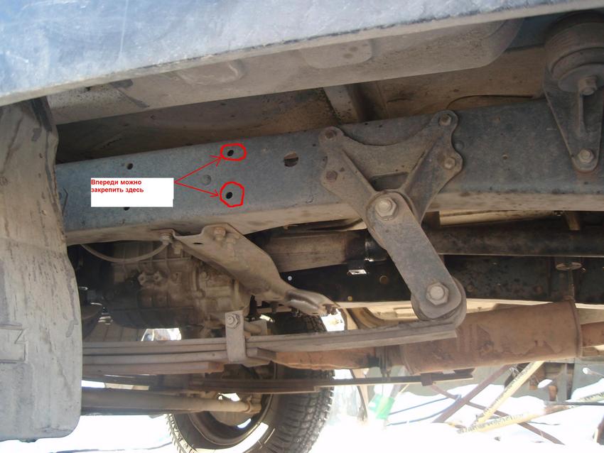

23322 14 Опубликовано 5 ноября, 2010 (изменено) при моём варианте (красным)подножка предаёт основное усилие на раму(почти газелевскии вариант крепления подножки) а к раме я её прикрепил что бы увеличит рычаг приложеня силы.2е у меня не было цели сделать силовую подножку.соболь скорее на раму сядет чем на подножку да и то с очей больной головы. ну я же говорил что в твоем варианте - едешь по колее и сел на подножку. ну представь что так случилось.твое крепление к кузову нах (болт в кузов или вместе с куском кузова). и кронштейн идет на верх пока не упрется в порог кузова. ты возможно не почувствуешь даже этого. и будешь махать крыльями (подножкой) пока не взлетишь. именно их усиленные и делают что бы бок кузова и агрегатов не убить. что лучше сесть на подножку и буксовать. или когда эту подножку оторвет от крепления к кузову и будет размах "крыльев". и опять же рама 21 тыс на 2217. а восстанавливать геометрию ... красить и т.д. думаю выйдет дороже. Изменено 5 ноября, 2010 пользователем 23322 Поделиться сообщением Ссылка на сообщение Поделиться на другие сайты
Артём 22 Опубликовано 5 ноября, 2010 (изменено) ну я же говорил что в твоем варианте - едешь по колее и сел на подножку. ну представь что так случилось.твое крепление к кузову нах (болт в кузов или вместе с куском кузова). и кронштейн идет на верх пока не упрется в порог кузова. ты возможно не почувствуешь даже этого. и будешь махать крыльями (подножкой) пока не взлетишь. именно их усиленные и делают что бы бок кузова и агрегатов не убить. что лучше сесть на подножку и буксовать. или когда эту подножку оторвет от крепления к кузову и будет размах "крыльев". и опять же рама 21 тыс на 2217. а восстанавливать геометрию ... красить и т.д. думаю выйдет дороже. :lol: :lol: :lol: ты соболь случайно с бульдозером не перепутал???он скорее на мосту повиснет и передней балкой и рачагами упрёться.померь моему опыту.не пройдет Барг туда где на порогах повиснет.если только его туда краном не опустят.не поленись и посмотри что у соболя снизу.особенно расстояние от земли до нижней точки рычага. PS место положени поднодки аккуратно между передним и задним колесом.то есть аккуратно в колее.и как в колее на ней повиснуть??? Изменено 5 ноября, 2010 пользователем Артём Поделиться сообщением Ссылка на сообщение Поделиться на другие сайты
23322 14 Опубликовано 5 ноября, 2010 (изменено) не поленись и посмотри что у соболя снизу смотрел и не один раз. даже на яме торчал - сцепление менял. я на патриоте ехал вроде по нормальной дороге по лесу. которая всё уже и уже.... начал разворачиваться и молодая береза справа около 80 мм в диаметре отклонилась. вышел посмотрел подножкой её немного уе**л.да и миллион может быть ситуаций - залезаешь на бордюр - на Волге садился пару раз на подрамник. раз выезжая из лужи на "сельской" дороге сел на брюхо на соболе (на глушитель). который при раскачке ушел вверх и машина смогла "выпрыгнуть" из лужи... на Волге раз зацепился редуктором задним при движении по колее. машина не села ни на рычаги передние (на 31105 и 2217 они почти одинаковы). ни на подрамник.(база у Волги большая и узкая) Изменено 5 ноября, 2010 пользователем 23322 Поделиться сообщением Ссылка на сообщение Поделиться на другие сайты

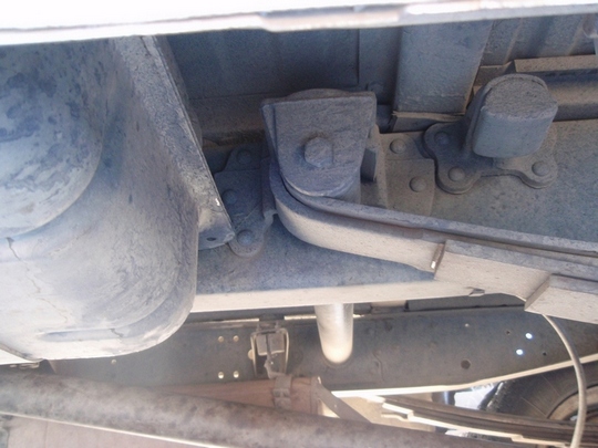

serg76 28 Опубликовано 6 ноября, 2010 Впереди понятно где закрепить, а вот сзади не могу понять с левой стороны где бак стоит. Поделиться сообщением Ссылка на сообщение Поделиться на другие сайты
23322 14 Опубликовано 6 ноября, 2010 (изменено) Впереди понятно где закрепить, а вот сзади не могу понять с левой стороны где бак стоит. мда... Изменено 6 ноября, 2010 пользователем 23322 Поделиться сообщением Ссылка на сообщение Поделиться на другие сайты
23322 14 Опубликовано 6 ноября, 2010 мда... а кронштейн рессоры который на фото там расстояние от рамы до гайки сколько примерно? влезет ли туда 3-4 мм лист что то типа серьги? Поделиться сообщением Ссылка на сообщение Поделиться на другие сайты
serg76 28 Опубликовано 6 ноября, 2010 а кронштейн рессоры который на фото там расстояние от рамы до гайки сколько примерно? влезет ли туда 3-4 мм лист что то типа серьги?что то не подумал надо посмотреть Поделиться сообщением Ссылка на сообщение Поделиться на другие сайты
serg76 28 Опубликовано 6 ноября, 2010 (изменено) вот крепление на втором фото с другой стороны Изменено 6 ноября, 2010 пользователем serg76 Поделиться сообщением Ссылка на сообщение Поделиться на другие сайты
23322 14 Опубликовано 9 ноября, 2010 Впереди понятно где закрепить, а вот сзади не могу понять с левой стороны где бак стоит. мда... не хило обломало ...есть два варианта выхода... кронштейн Г-образный во внутрь рамы. делать ниже бака и уже подножку. или пробывать за кронштейн рессоры серьги вниз. и с внутренней части рамы за усилитель (стяжку) рамы. Поделиться сообщением Ссылка на сообщение Поделиться на другие сайты
