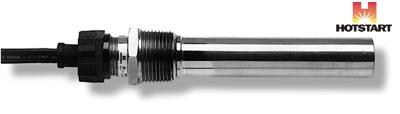

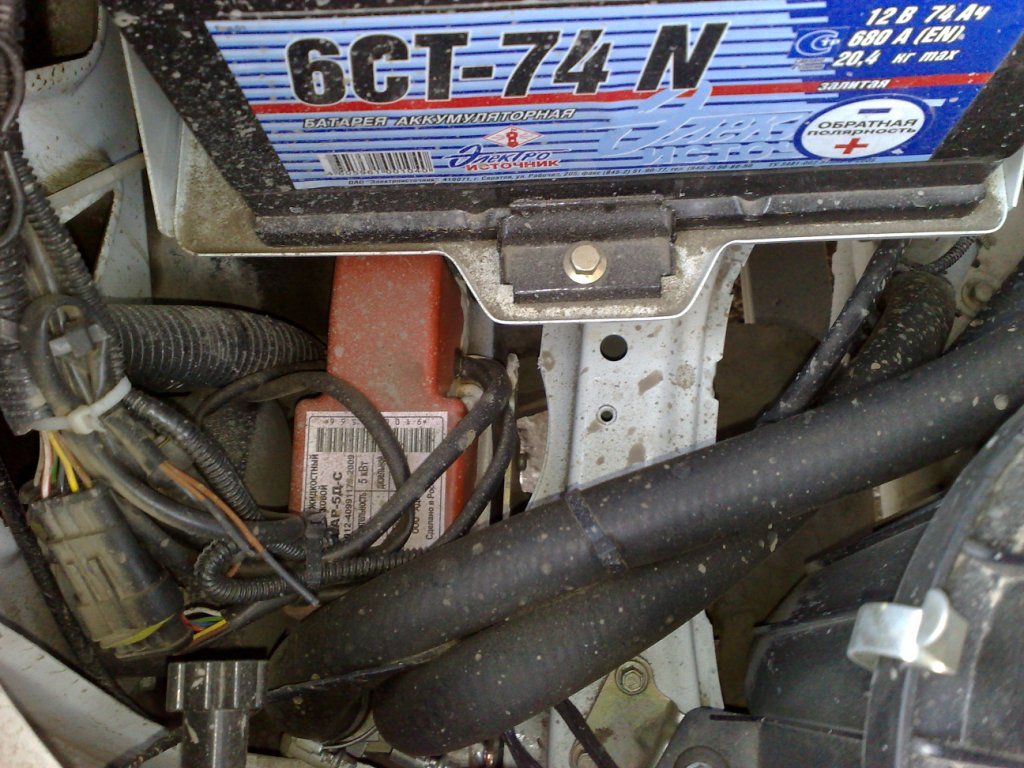

nikolay1 24 Опубликовано 26 июня, 2011 Рекомендации по пременению маслел тут http://www.onlinedisk.ru/file/549254/Пременяемые фильтра топливный и маслянный тут http://www.onlinedisk.ru/file/549252/ Так выглядит маслянный фильтр. Шефу.Место установки подогревателя ОЖ И он сам подогреватель 5262804 Где купить провода на этот догреватель и какой у них номер по каталогу Поделиться сообщением Ссылка на сообщение Поделиться на другие сайты
