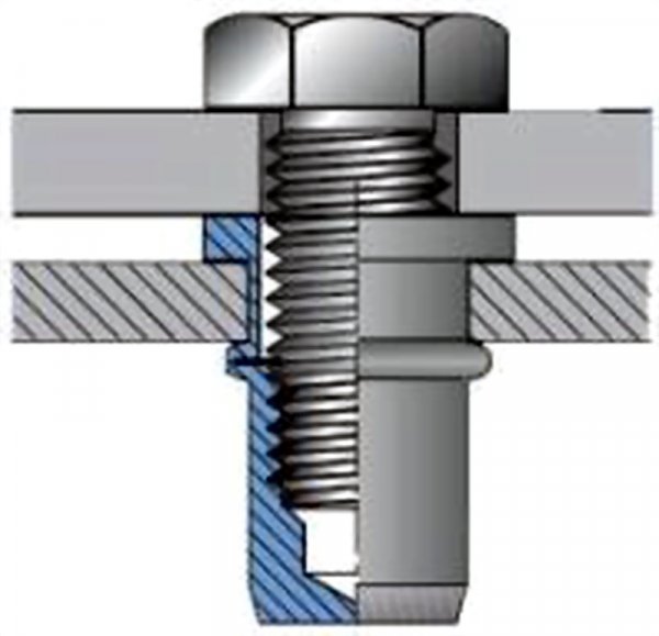

Кислород 339 Опубликовано 27 октября, 2012 Ребята , наверно все уже знают ,( или почти все) что под обшивкой стойки ДВА отверстия для крепления ремней а на обшивке одно , расположены они зеркально , справа и слева, померяйте расстояние от пола справа и просверлите отверстие в обшивке стойки на таком же расстоянии слева, там , на стойке ,будет резьба, туда болтик креления ремня и сувайтеРешил опустить ремень, думал, будет резьба, а там нету. Поделиться сообщением Ссылка на сообщение Поделиться на другие сайты
AHдрей 1 883 Опубликовано 27 октября, 2012 Решил опустить ремень, думал, будет резьба, а там нету.Поставь гайку- заклёпку. Поделиться сообщением Ссылка на сообщение Поделиться на другие сайты
Кислород 339 Опубликовано 27 октября, 2012 А что такое гайка- заклёпка? Поделиться сообщением Ссылка на сообщение Поделиться на другие сайты
AHдрей 1 883 Опубликовано 27 октября, 2012 А что такое гайка- заклёпка?Зайди в Метизы, тебе расскажут. Поделиться сообщением Ссылка на сообщение Поделиться на другие сайты
Jaros 159 Опубликовано 27 октября, 2012 Зайди в Метизы, тебе расскажут.Лучше оставить как есть, ремень все-таки! Качество заклепок неизвестное, случись авария может вырвать вместе с заклепкой! Поделиться сообщением Ссылка на сообщение Поделиться на другие сайты
