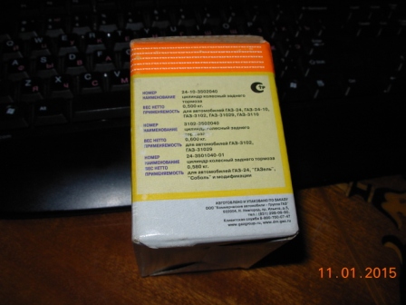

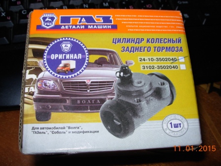

paul799 844 Опубликовано 11 января, 2015 Дмитрий, возник такой вопрос: столкнулся с заменой заднего тормозного цилиндра на Соболе. Пошел в "Детали ГАЗ", купил цилиндр 24-3501040-01. На коробке указана применяемость: ГАЗ-24, Газель, Соболь и модификации. (Диаметр цилиндра 32 мм). Заменил по-быстрому. И начались поиски нормальных тормозов - зад тормозит неравномерно, ход педали тоже вроде-бы увеличился. Начал изучать снятый цилиндр, а у него диаметр 28 мм. В интернете нашел: на Соболь ставится цилиндр 24-10-3502040http://www.konsulavto.ru/acat/cars/gaz/gaz-2217-sobol/kolesnyjj-cilindr-shhit-kolodki-zadnego-tormoza-razzhimnojj-mekhanizm-stojanochnogo-tormoza#p105381. Пришлось снова посетить "Детали". Купил то, что нужно, но на коробке указана применяемость ГАЗ-24, 24-10, 3102, 31029, 3110. И ни слова про Соболь.Считаю, что владельцев Соболей вводит в заблуждение такая упаковка (если нужно, фото коробочек могу выложить). Жалко все-таки пропавшие 450 рублей. Да и двойная переборка узла не привлекает, особенно зимой на морозе.А вот каталог на Газель: http://www.konsulavto.ru/acat/cars/gaz/gaz-3302-2004/kolesnyjj-cilindr-shhit-kolodki-zadnego-tormoza-razzhimnojj-mekhanizm-kolodok#p927488 Поделиться сообщением Ссылка на сообщение Поделиться на другие сайты

paul799 844 Опубликовано 11 января, 2015 Так коробка у них идет общая,а какой там цилиндр то на упаковке есть маркировка и такая и такая,против одной стоит галочка.Ну да, а сбоку на коробке надпись с перечнем цилиндров и применяемостью, которая не соответствует действительности. И продавцы в один голос утверждают, что на Газели и Соболе одинаковые задние РТЦ. Это верно, внешне они одинаковые, пока пыльник не снимешь. 1 Поделиться сообщением Ссылка на сообщение Поделиться на другие сайты

paul799 844 Опубликовано 11 января, 2015 Выкладываю фото упаковки:, где черным по желтому написано, что цилиндр 24-3501040-01 идет на Соболь (это который на 32), а 24-10-3502040, который на 28 идет только на Волги. Про Соболь ни слова. А теперь смотрим по каталогу, какой цилиндр ставится на Соболь: http://www.konsulavto.ru/acat/cars/gaz/gaz-2217-sobol/kolesnyjj-cilindr-shhit-kolodki-zadnego-tormoza-razzhimnojj-mekhanizm-stojanochnogo-tormoza . Вопросы есть еще? Поделиться сообщением Ссылка на сообщение Поделиться на другие сайты
газель2005 2 699 Опубликовано 11 января, 2015 paul799, А чего ты решил,сейчас может идут на все и соболя и газели на 32,а то что было в прошлом это уже головняк владельцев. Поделиться сообщением Ссылка на сообщение Поделиться на другие сайты
