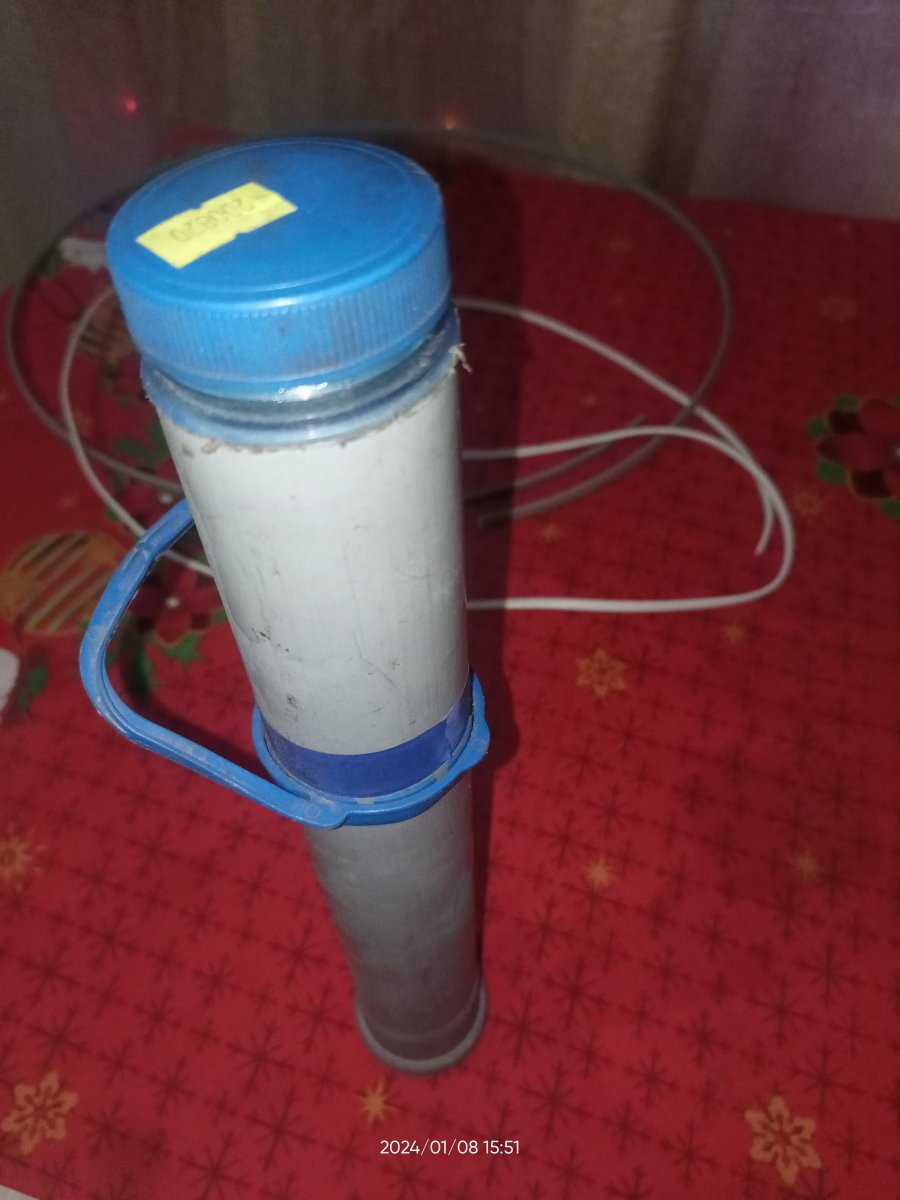

aleks2 1 201 Опубликовано 8 января, 2024 19 минут назад, странNik сказал: Я зимой подозрительные сушу.Кладу на выхлоп котла отопления и лежат пока не вспомню про них. Тоже пачку дома храню и вот такую тубу по электроды сделал из трубы и широкого горлышка пятилетровки. 3 Поделиться сообщением Ссылка на сообщение Поделиться на другие сайты

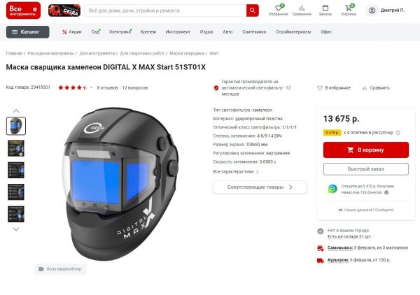

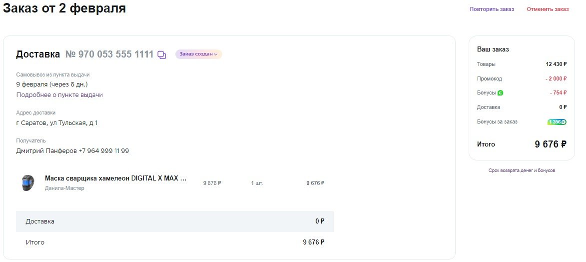

PanDiman 1 841 Опубликовано 2 февраля, 2024 Намедни варил приемные трубу, наловился зайчиков, ничего не видел через маску (варил не по шву и тд и тп. ) Там делов было на 20 мин, варил, зачищал, опять варил, короче часа 1,5 -2 мучился, но победил я эту трубу (зато какой ценой, а за ценой мы не постоим ))) . Психанул и купил сегодня маску (говорят сама варить умеет и еще кучу сексуальных услуг за такую цену оказывает ). На мегамаркете вышло дешевле чем на все инструменты и тп. 2 Поделиться сообщением Ссылка на сообщение Поделиться на другие сайты
