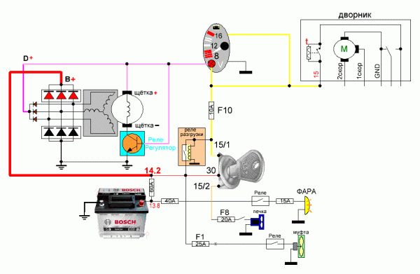

cxem 118 Опубликовано 13 октября, 2020 Реле - разгрузки: Поделиться сообщением Ссылка на сообщение Поделиться на другие сайты
Маркич 708 Опубликовано 13 октября, 2020 @cxem При таком подключении реле выключится только после размыкании клеммы аккума Поделиться сообщением Ссылка на сообщение Поделиться на другие сайты
cxem 118 Опубликовано 13 октября, 2020 Исправил: 1 Поделиться сообщением Ссылка на сообщение Поделиться на другие сайты
Валерий(69) 1 510 Опубликовано 14 октября, 2020 @cxem А почему не два реле разгрузки (15/1 и 15/2)? Поделиться сообщением Ссылка на сообщение Поделиться на другие сайты
