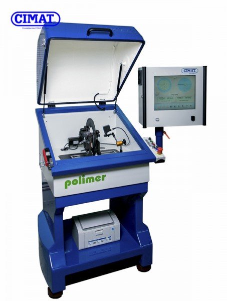

Alex030569 6 787 Опубликовано 13 мая, 2018 (изменено) Видел сам,как балансируют турбину.Раскручивают до максимальных оборотов на спец.станке,сжатым воздухом.Потом подачу воздуха прекращают,турбина останавливается и подтачивают крыльчатку,доводя биение до нужных параметров.Так что не знаю от куда эта версия,что она ещё долго крутится. Изменено 13 мая, 2018 пользователем Alex030569 Поделиться сообщением Ссылка на сообщение Поделиться на другие сайты
Crady 8 669 Опубликовано 13 мая, 2018 Интересно,а куда она давит воздух в такой момент? Ведь поршня то стоят на месте.она в пике,то есть в максимуме своих возможностей(при этой конфигурации) отдаёт 1.5 бара,то есть примерно 1.5 атмосферы.с падением оборотов давление падает,а на холостом оно по сути отсутствует. ну нет там давления какого либо ощутимого...Видел сам,как балансируют турбину.Рамкручивают до максимальных оборотов на спец.станке,сжатым воздухом.Потом подачу воздуха прекращают,турбина останавливается и подтачивают крыльчатку,доводя биение до нужных параметров.это чё за народный метод то?что в этом станке можно увидеть,зрением супермена надобно.хотя согласен,есть и низкооборотистые методы балансировки,но правда они предварительные как правило.промежуточная подгонка КАРТРИДЖА перед сборкой. Поделиться сообщением Ссылка на сообщение Поделиться на другие сайты
