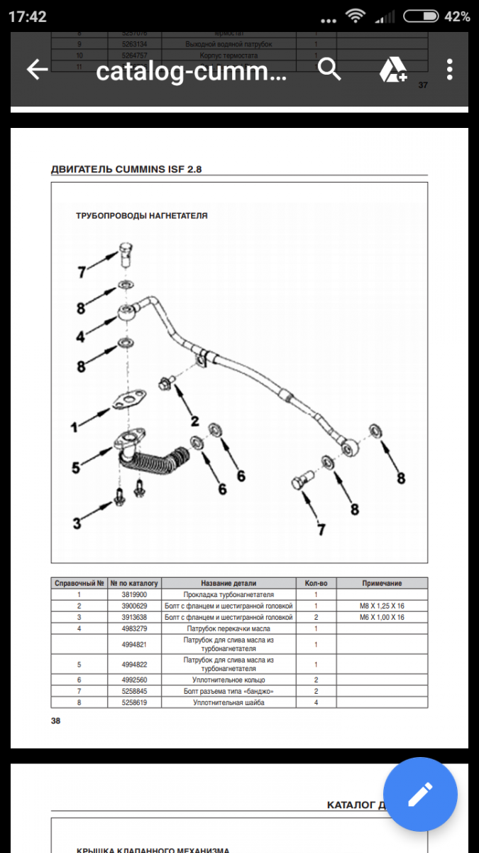

Alex030569 6 938 Опубликовано 27 ноября, 2018 Трубка на подачу масла в турбину,там две медные шайбы или только одна-сверху? Открутил трубку и нижнюю шайбу не увидел,может упала? Поделиться сообщением Ссылка на сообщение Поделиться на другие сайты
cazemir 764 Опубликовано 27 ноября, 2018 Трубка на подачу масла в турбину,там две медные шайбы или только одна-сверху? Открутил трубку и нижнюю шайбу не увидел,может упала? я тоже только одну видел, Поделиться сообщением Ссылка на сообщение Поделиться на другие сайты
Сухов А. 196 Опубликовано 27 ноября, 2018 Трубка на подачу масла в турбину,там две медные шайбы или только одна-сверху? Открутил трубку и нижнюю шайбу не увидел,может упала?Должно быть две. Поделиться сообщением Ссылка на сообщение Поделиться на другие сайты
Alex030569 6 938 Опубликовано 27 ноября, 2018 Должно быть две.Да,две конечно.Уплотнять то надо с обоих сторон.Может прилипло к трубке снизу.Завтра поищу. Поделиться сообщением Ссылка на сообщение Поделиться на другие сайты
Alex030569 6 938 Опубликовано 27 ноября, 2018 Так и есть,две шайбы(8). Поделиться сообщением Ссылка на сообщение Поделиться на другие сайты
