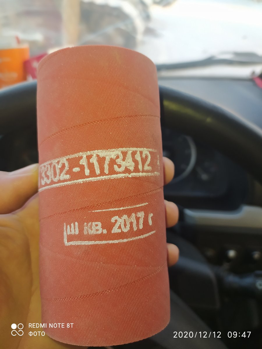

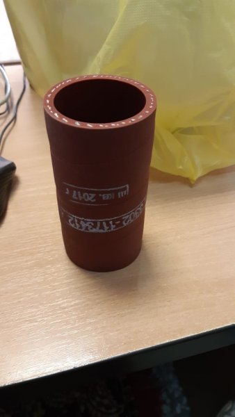

Alex030569 7 030 Опубликовано 12 декабря, 2020 (изменено) Сейчас такие идут патрубки на интеркуллер? Изменено 12 декабря, 2020 пользователем Alex030569 Поделиться сообщением Ссылка на сообщение Поделиться на другие сайты
L2140 1 832 Опубликовано 12 декабря, 2020 21 минуту назад, Alex030569 сказал: Сейчас такие идут патрубки на интеркуллер? на конвейере? нет. Учитывая что там Е5 Поделиться сообщением Ссылка на сообщение Поделиться на другие сайты
Alex030569 7 030 Опубликовано 12 декабря, 2020 6 минут назад, L2140 сказал: на конвейере? нет. Учитывая что там Е5 Причину почему лопаются,можешь назвать? Не у одного меня,у многих.Турбина заводская. Поделиться сообщением Ссылка на сообщение Поделиться на другие сайты
L2140 1 832 Опубликовано 12 декабря, 2020 8 минут назад, Alex030569 сказал: Причину почему лопаются,можешь назвать? Не у одного меня,у многих.Турбина заводская. я уже писал недавно по этому поводу Поделиться сообщением Ссылка на сообщение Поделиться на другие сайты
