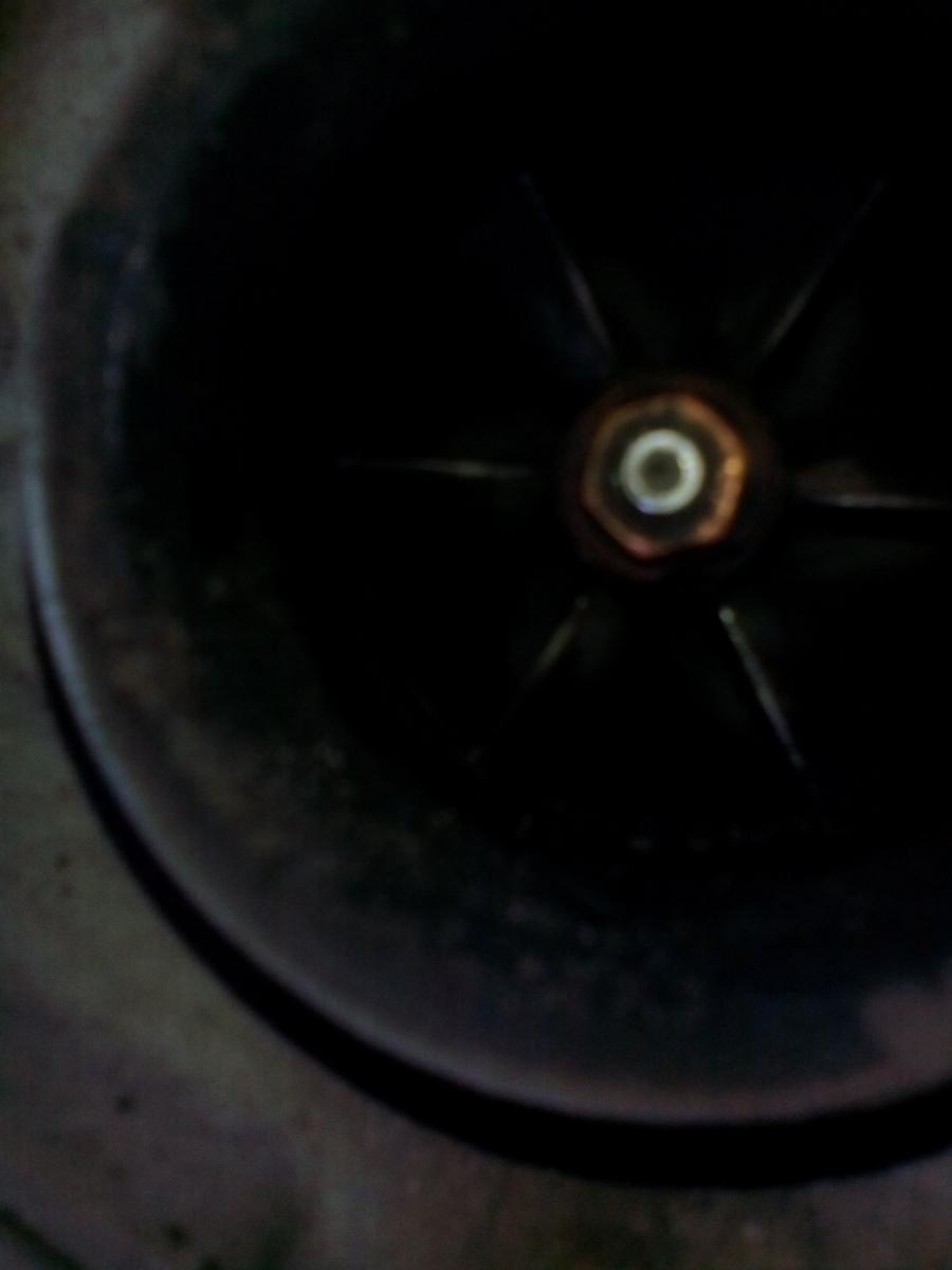

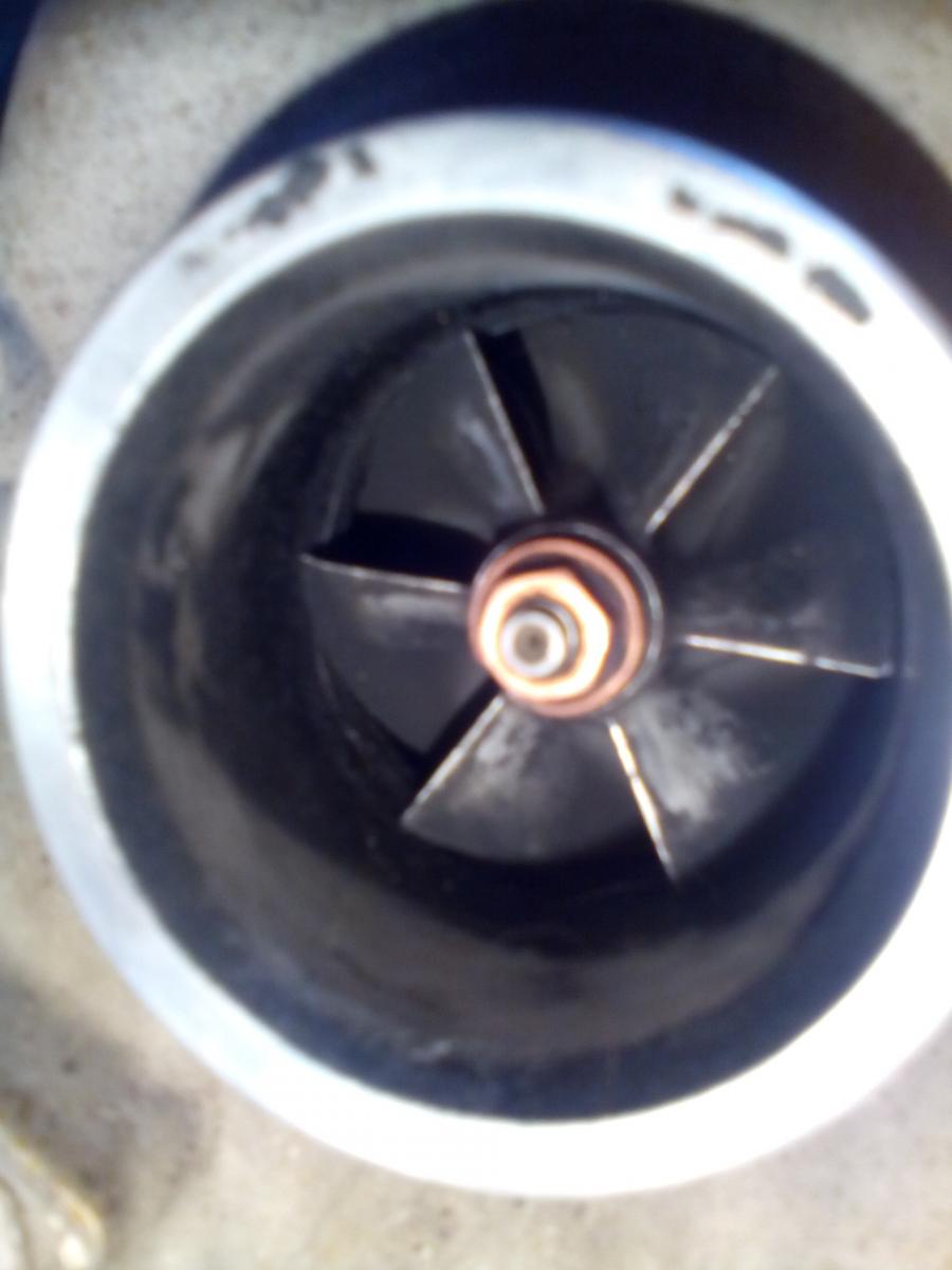

Gazelist-22 77 Опубликовано 19 февраля, 2017 Всем привет,полез на днях посмотреть,в каком состоянии у меня турбина,скинул патрубок идущий с корпуса фильтра на турбину и,посмотреть глазами там хрен получится,потому что голову туда не подсунеш,сфотал на телефон. Вот такая картина,присутствует черный,слегка влажноватый налет(первое фото темноватое получилось,но все равно видно,на втором видно хорошо,но там я уже частично протер тряпкой,но в районе крыльчатки налет виден,да и сама крыльчатка черная)крыльчатка вращается свободно,но есть небольшой радиальный люфт.Получается,что сюда попадает масло,но совсем не много,а вот откуда грязь не понятно,патрубок идущий с фильтра внутри чистый,и что в данном случае делать с турбиной,менять,или пускай дальше работает? Поделиться сообщением Ссылка на сообщение Поделиться на другие сайты
Dmitrij 312 Опубликовано 19 февраля, 2017 и что в данном случае делатьне мешать технике работать Поделиться сообщением Ссылка на сообщение Поделиться на другие сайты
