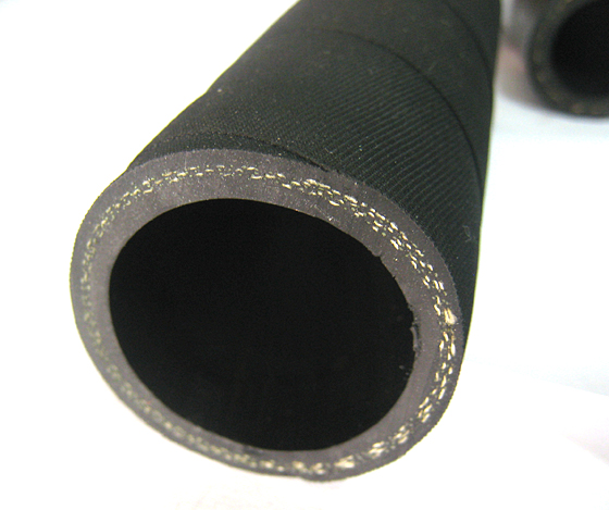

Alex030569 7 021 Опубликовано 18 марта, 2017 Начинаю обгон,не экстремальный,обычный и на половину обгоняемого тихохода(70кмч на двухполоске и на встречу авто)бах,как петарда мощная взорвалась-громкий хлопок и тяга сразу пропала,обогнать не могу!Хорошо водила камазика вкурил тему и притормозил почти до нуля,пока я не встал на обочину(ему респект).В итоге осмотра, сорвало патрубок(пайп)на вход в интеркулер с турбины(ну в сервисе забыли затянуть!!!!)Патрубок просто сорвало пот давлением турбины.Если тема не заглохла,есть инфа о пользовании бизнес тд 12 год пробег 350!УЖе давное поменял все эти патрубки на армированный резинорукав.За 1 метр просят 500 рублей.Этого метра хватает на все патрубки. Поделиться сообщением Ссылка на сообщение Поделиться на другие сайты
СпортсМЭН 28 Опубликовано 19 марта, 2017 УЖе давное поменял все эти патрубки на армированный резинорукав.За 1 метр просят 500 рублей.Этого метра хватает на все патрубки.Где брал? Отличная альтернатива заводским! Поделиться сообщением Ссылка на сообщение Поделиться на другие сайты
Alex030569 7 021 Опубликовано 20 марта, 2017 Где брал? Отличная альтернатива заводским!В любом магазине,продающем шланги. Поделиться сообщением Ссылка на сообщение Поделиться на другие сайты
woldemar99 0 Опубликовано 19 августа, 2017 хоть бы фото этого резинорукава!!!! Поделиться сообщением Ссылка на сообщение Поделиться на другие сайты
Alex030569 7 021 Опубликовано 19 августа, 2017 хоть бы фото этого резинорукава!!!! Поделиться сообщением Ссылка на сообщение Поделиться на другие сайты
