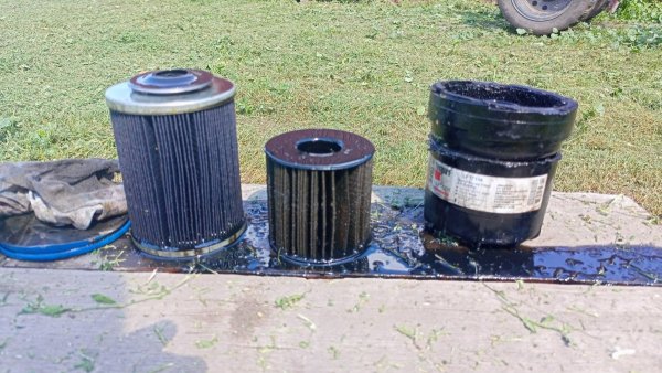

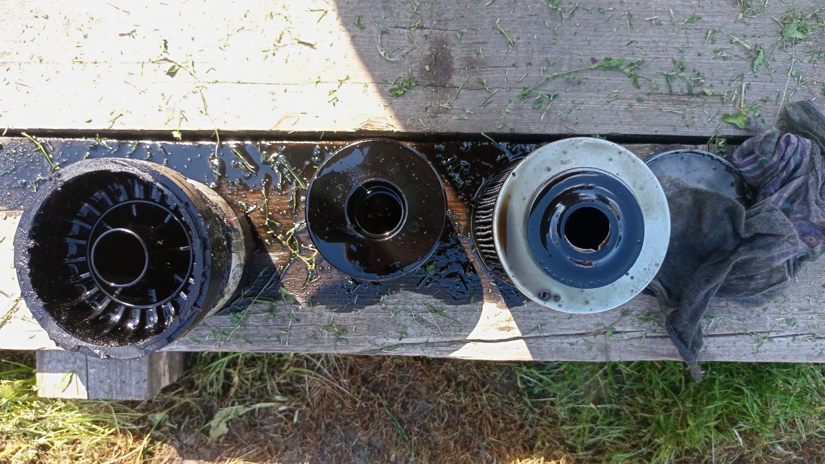

aleks2 1 243 Опубликовано 17 августа, 2022 (изменено) Фильтр от 245 дв и оригинал камминс масленные. Изменено 17 августа, 2022 пользователем aleks2 2 Поделиться сообщением Ссылка на сообщение Поделиться на другие сайты
jeka1981 503 Опубликовано 17 августа, 2022 5 часов назад, aleks2 сказал: Фильтр от 245 дв и оригинал камминс масленные. тоже давно через переходник ставлю фильтр от 245 мотора Поделиться сообщением Ссылка на сообщение Поделиться на другие сайты
aleks2 1 243 Опубликовано 17 августа, 2022 36 минут назад, jeka1981 сказал: тоже давно через переходник ставлю фильтр от 245 мотора Время от времени на переходнике резинки приходится менять,верхнее колечко твердеет,и зафиксировать ,чтоб с фильтром не откручивался толком не получается. Поделиться сообщением Ссылка на сообщение Поделиться на другие сайты
