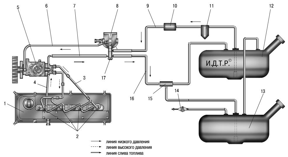

Вот схема подключения второго бака.
Трубку под №14 пустить на адсорбер. 15-е струйный насос. (инжекционный).

Компенсатор нужен, чтоб не рвало трубку от вибрации и не расшатывало в штуцере. Есть разные способы, до резиновых вставок, металлических гофр, но самое простое это изгиб буквой "П", "Л", длина трубки должна быть длиннее расстояния между баками на треть, для меди хватит. Хотя я бы поставил струйник, переделок почти ни каких, добавить трубку вентиляции между баками и все. Струйник можно даже самому изготовить, хотя и в продаже теперь есть.
