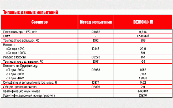

колобок 7 166 Опубликовано 26 января, 2022 16 минут назад, Crady сказал: ага,ща верю.только своим глазам когда смотрю логи по температуре на коробке.да и в мануале по ремонту прописаны циферки,после ПЕРЕГРЕВА больше 100 градусов следует заменить жидкость.ааааа!понял!японские инженеры ваще не фига не соображают. ты не поверишь,но масло в акпп бывает нагревается более 300 градусов,раз ты всё знаешь,то тебе известно на каких режимах 24 минуты назад, Crady сказал: тыж говоришь что между атфкой и трансмисионнкой разницы парктически нет. ты чё плетёшь то? 25 минут назад, Crady сказал: не поверишь,висят даже выше уровня масла.смазываются просто разбрызгиванием а в МКПП дак прямо под горло масла Поделиться сообщением Ссылка на сообщение Поделиться на другие сайты

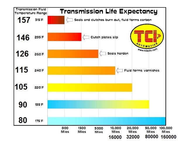

Crady 8 634 Опубликовано 26 января, 2022 1 минуту назад, колобок сказал: нагревается более 300 градусов,раз ты всё знаешь,то тебе известно на каких режимах на режимах измерения не по цельсию,а по ФАРЕНГЕЙТУ,там тебе об это бцкофка ФЫ аглицкая,после цифры говорит. картинка красноречивая.соотношение температуры и пробега на жижке. я понимаю что мили и фарегейты это жутко загадочно.но 157 градусов по цельсию или 300 по фаренгейту это всего 800 миль пробегу либо же 1287 км аааа..да,дословный перевод приведённой тобой картинки - срок службы трансмиссии Поделиться сообщением Ссылка на сообщение Поделиться на другие сайты

Crady 8 634 Опубликовано 26 января, 2022 1 минуту назад, колобок сказал: ну ведь нагревается до 300 градусов ФРИКЦИОН. и то локально,и то не всегда. по паспорту безопасности температура вспышки атф 190 градусов,температура воспламенения 320 градусов...то есть температура в 300 градусов по фаренгейту или же она же в 157 градусов по цельсию,практически граничная температура вспышки. дьявол прячется в деталях. Поделиться сообщением Ссылка на сообщение Поделиться на другие сайты
колобок 7 166 Опубликовано 26 января, 2022 24 минуты назад, Crady сказал: температура вспышки атф 190 градусов, 206 26 минут назад, Crady сказал: до 300 градусов ФРИКЦИОН. и то локально,и то не всегда. по паспорту безопасности температура вспышки атф 190 градусов,температура воспламенения 320 градусов...то есть температура в 300 градусов по фаренгейту или же она же в 157 градусов по цельсию,практически граничная температура вспышки. дьявол прячется в деталях. у меня на ЛИаЗе стоял датчик температуры в поддоне ГМП,по этому и знаю,что при движении гружёным в затяжной подъём греется более 120 градусов Поделиться сообщением Ссылка на сообщение Поделиться на другие сайты
