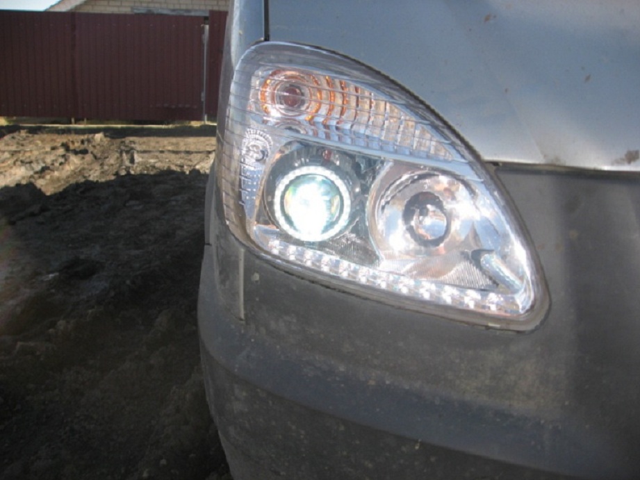

Угрюмый 9 Опубликовано 23 июля, 2013 Переделал с самого начала фары уже давно... Утюг888 поймёт что за линзы, брал наверное тоже у Антохи))). Сейчас хочу заказать линзы Koito D2S/D4S Infiniti Tuning, и блоки Koito, только дорогие собаки.. От византовских блоков ооочень большие помехи на рацию, и на радио, в принципе как и от любых корейско-китайских блоков розжига... Вопрос к Утюгу888: смогёшь воткнуть в мои фары - не хочу освар ставить?. Поделиться сообщением Ссылка на сообщение Поделиться на другие сайты
УТЮГ888 943 Опубликовано 23 июля, 2013 Переделал с самого начала фары уже давно... Утюг888 поймёт что за линзы, брал наверное тоже у Антохи))). Сейчас хочу заказать линзы Koito D2S/D4S Infiniti Tuning, и блоки Koito, только дорогие собаки.. От византовских блоков ооочень большие помехи на рацию, и на радио, в принципе как и от любых корейско-китайских блоков розжига... Вопрос к Утюгу888: смогёшь воткнуть в мои фары - не хочу освар ставить?....надо взглянуть хотя бы для начала, что втыкать и куда.после осмотра и замеров -будет ясность-как они там приживутся. Поделиться сообщением Ссылка на сообщение Поделиться на другие сайты
Угрюмый 9 Опубликовано 23 июля, 2013 ...надо взглянуть хотя бы для начала, что втыкать и куда.после осмотра и замеров -будет ясность-как они там приживутся.Дык вот и дело то в то, что линзы трёхдюймовые (koito), мне кажется не залезут... только в освар, хотя с другой стороны, просто нужно отражатель поболее вырезать, потому что мне сказали в фирме, где хочу их покупать, что в любые фары запихнут... Контора называется Гарна Фара (Украина), ехать неохота в такую даль из-за установки, можешь посмотреть у них есть сайт, там эти линзы есть.А вообще, как увидел газель некст, почему-то сразу обратил внимание на фары, и захотел эту машину вобщем только из-за фар))) туда любые линзы поместятся.. Поделиться сообщением Ссылка на сообщение Поделиться на другие сайты
УТЮГ888 943 Опубликовано 23 июля, 2013 Дык вот и дело то в то, что линзы трёхдюймовые (koito), мне кажется не залезут... только в освар, хотя с другой стороны, просто нужно отражатель поболее вырезать, потому что мне сказали в фирме, где хочу их покупать, что в любые фары запихнут... Контора называется Гарна Фара (Украина), ехать неохота в такую даль из-за установки, можешь посмотреть у них есть сайт, там эти линзы есть....заказывай-пусть высылают, будем пробовать инсталлировать..в NEXTовские фары то точно воткнём. Поделиться сообщением Ссылка на сообщение Поделиться на другие сайты

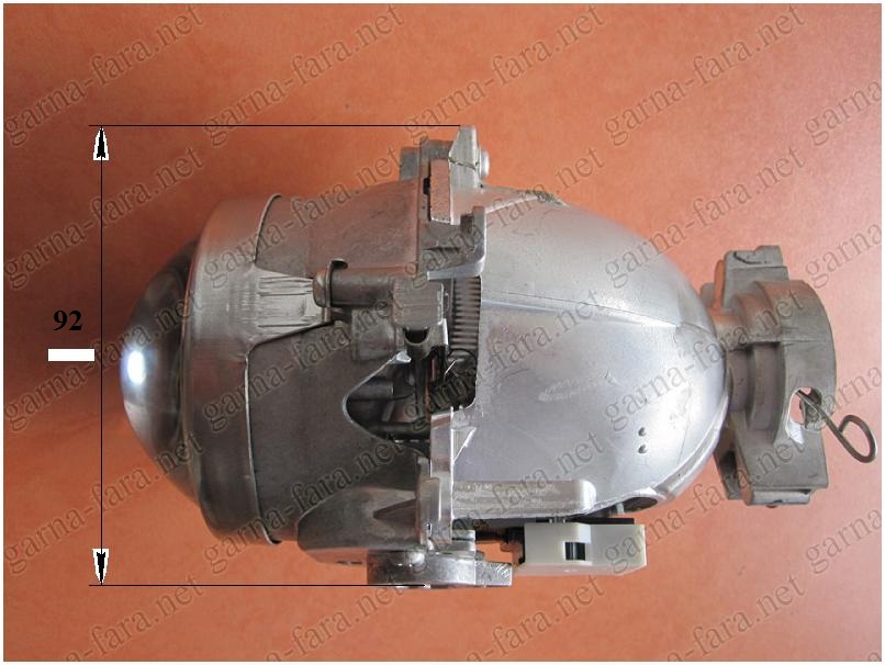

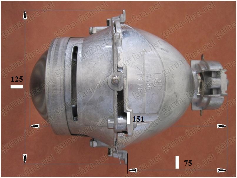

Угрюмый 9 Опубликовано 30 июля, 2013 ...заказывай-пусть высылают, будем пробовать инсталлировать..в NEXTовские фары то точно воткнём.Вот размеры, попробуй померить, может получится... Поделиться сообщением Ссылка на сообщение Поделиться на другие сайты
efim_tula 167 Опубликовано 30 июля, 2013 Угрюмый, а что это за линзы в бошевских? Поделиться сообщением Ссылка на сообщение Поделиться на другие сайты
Угрюмый 9 Опубликовано 30 июля, 2013 (изменено) Угрюмый, а что это за линзы в бошевских?Линзы Визант, но они не в Бошевских)))), но в Бошевских до этого стояли, присмотрись там ходовые огни есть Изменено 30 июля, 2013 пользователем Угрюмый Поделиться сообщением Ссылка на сообщение Поделиться на другие сайты
УТЮГ888 943 Опубликовано 30 июля, 2013 Вот размеры, попробуй померить, может получится......по размерам -ясно всё, лучше конечно "живую" линзу подержать в руках. Поделиться сообщением Ссылка на сообщение Поделиться на другие сайты
