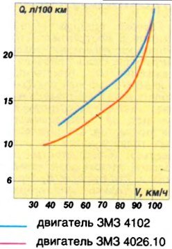

Viktorovich 0 Опубликовано 27 февраля, 2012 здравствуйте.возможно я не в тему попал но подходящей на форуме не нашел.раз уж тут коснулось дело расхода топлива.может кто подскажет на 402м двигателе при какой скорости,оборотах можно достигнуть максимальной экономии топлива? Поделиться сообщением Ссылка на сообщение Поделиться на другие сайты
alex134 1 962 Опубликовано 28 февраля, 2012 здравствуйте.возможно я не в тему попал но подходящей на форуме не нашел.раз уж тут коснулось дело расхода топлива.может кто подскажет на 402м двигателе при какой скорости,оборотах можно достигнуть максимальной экономии топлива?60км/ч на 4-й передаче. ;) Поделиться сообщением Ссылка на сообщение Поделиться на другие сайты
Сергей779 16 Опубликовано 28 февраля, 2012 Viktorovich сказал: здравствуйте.возможно я не в тему попал но подходящей на форуме не нашел.раз уж тут коснулось дело расхода топлива.может кто подскажет на 402м двигателе при какой скорости,оборотах можно достигнуть максимальной экономии топлива? Вот график это я так понимаю на штатном карбе ;) Поделиться сообщением Ссылка на сообщение Поделиться на другие сайты
Viktorovich 0 Опубликовано 28 февраля, 2012 спасибо=)а эта динамика касается только бензина или на газу будет так же только плюс 20%? Поделиться сообщением Ссылка на сообщение Поделиться на другие сайты
Viktorovich 0 Опубликовано 28 февраля, 2012 (изменено) а,и кстати,карб не стандартный.у меня солекс стоит.для него этот график катит?) Изменено 28 февраля, 2012 пользователем Viktorovich Поделиться сообщением Ссылка на сообщение Поделиться на другие сайты
