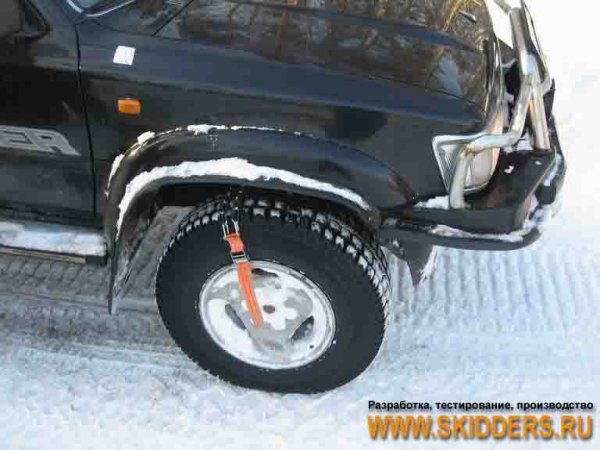

rino 0 Опубликовано 9 октября, 2011 а не кто такие браслеты не использовал? Поделиться сообщением Ссылка на сообщение Поделиться на другие сайты
александр1975 327 Опубликовано 9 октября, 2011 а не кто такие браслеты не использовал?интересная штукень.вот только зацеп один.при пробуксовке удары по трансмиссии будут.мне так кажется.прелесть фирменных цепей в том,что когда один сектор выходит из пятна контакта,туда входит следующий зацеп.и удары слабее становятся и темп движения не менятся.а тут пока колесо оборот не сделает-скорость теряется.я обматывал колесо буксировочным тросом.получалось два зацепа.машина дергается и удары неслабые идут.таже проблема и с браслетами. Поделиться сообщением Ссылка на сообщение Поделиться на другие сайты

rino 0 Опубликовано 11 октября, 2011 интересная штукень.вот только зацеп один.при пробуксовке удары по трансмиссии будут.мне так кажется.прелесть фирменных цепей в том,что когда один сектор выходит из пятна контакта,туда входит следующий зацеп.и удары слабее становятся и темп движения не менятся.а тут пока колесо оборот не сделает-скорость теряется.я обматывал колесо буксировочным тросом.получалось два зацепа.машина дергается и удары неслабые идут.таже проблема и с браслетами.кто мешает несколько штук поставить?заинтересовали только по тому что их на перед 4х4 можно поставить (у меня браслеты самодельные из цепи на задние колеса смотри выше) а эти с ремнем и суппорт задевать не будут Поделиться сообщением Ссылка на сообщение Поделиться на другие сайты

александр1975 327 Опубликовано 11 октября, 2011 кто мешает несколько штук поставить?заинтересовали только по тому что их на перед 4х4 можно поставить (у меня браслеты самодельные из цепи на задние колеса смотри выше) а эти с ремнем и суппорт задевать не будутда.все верно.но ударные нагрузки эта конструкция дает неслабые.немного выше цепи хорошие показаны.есть такие же,но соболиные,на одиночное колесо.только даже правильные цепи дают мощную отдачу в руль.учти и это. Поделиться сообщением Ссылка на сообщение Поделиться на другие сайты
