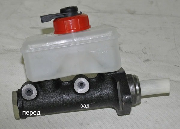

Поотключай передний или задний контур.Будет хоть понятие в какой стороне беда засела.Заглушить можно открутив трубку от ГТЦ и вложить хоть заклёпку алюминиевую. Закрутить естественно назад.
Передние диски в норме. Пару месяцев назад потёк задний тормозной цилиндр. Ну я и проездил день на передних тормозах. Всё было хорошо. Никакой вибрации. Вот ещё когда поддомкратишь правое заднее колесо, передачу включишь, раскрутишь километров до 40-50 и начинаешь тормозить то вибрация такая что чуть с домкрата машина не слетает.

@Москаль попробую подвести колодки ближе. Колдун у меня тоже снят. Думаю может купить новый? Машину купил уже с отключеным колдуном. Когда ездил на переднем контуре, то перед тормозит очень уж плохо. Можно  сказать передних тормозов практически нет.
задние подведешь! гидравлика сама начнет давить на передние, очень большой "свободный ход" в задних колодок - при снятом колдуне это актуально
контуры местами не перепутаны?

1 минуту назад, Москаль сказал:
Так подключено
