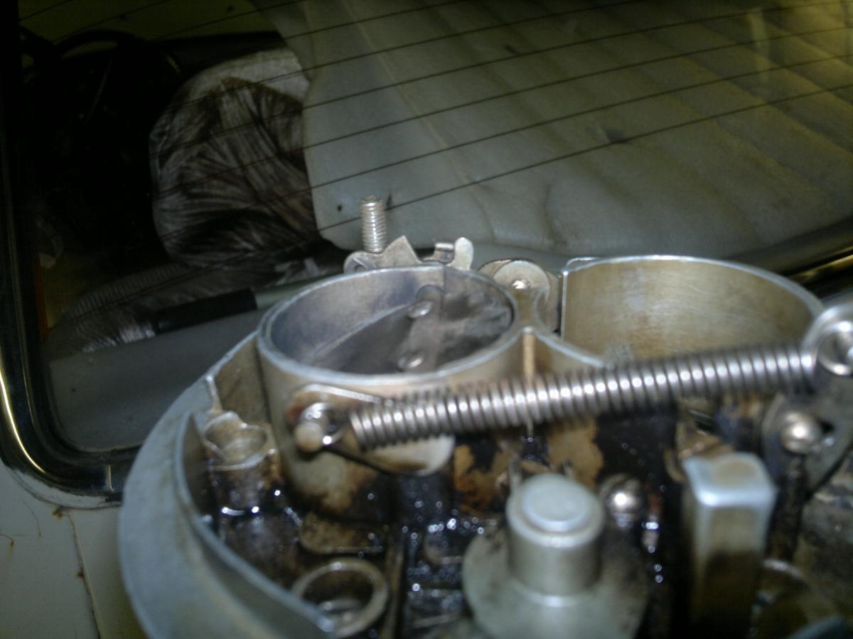

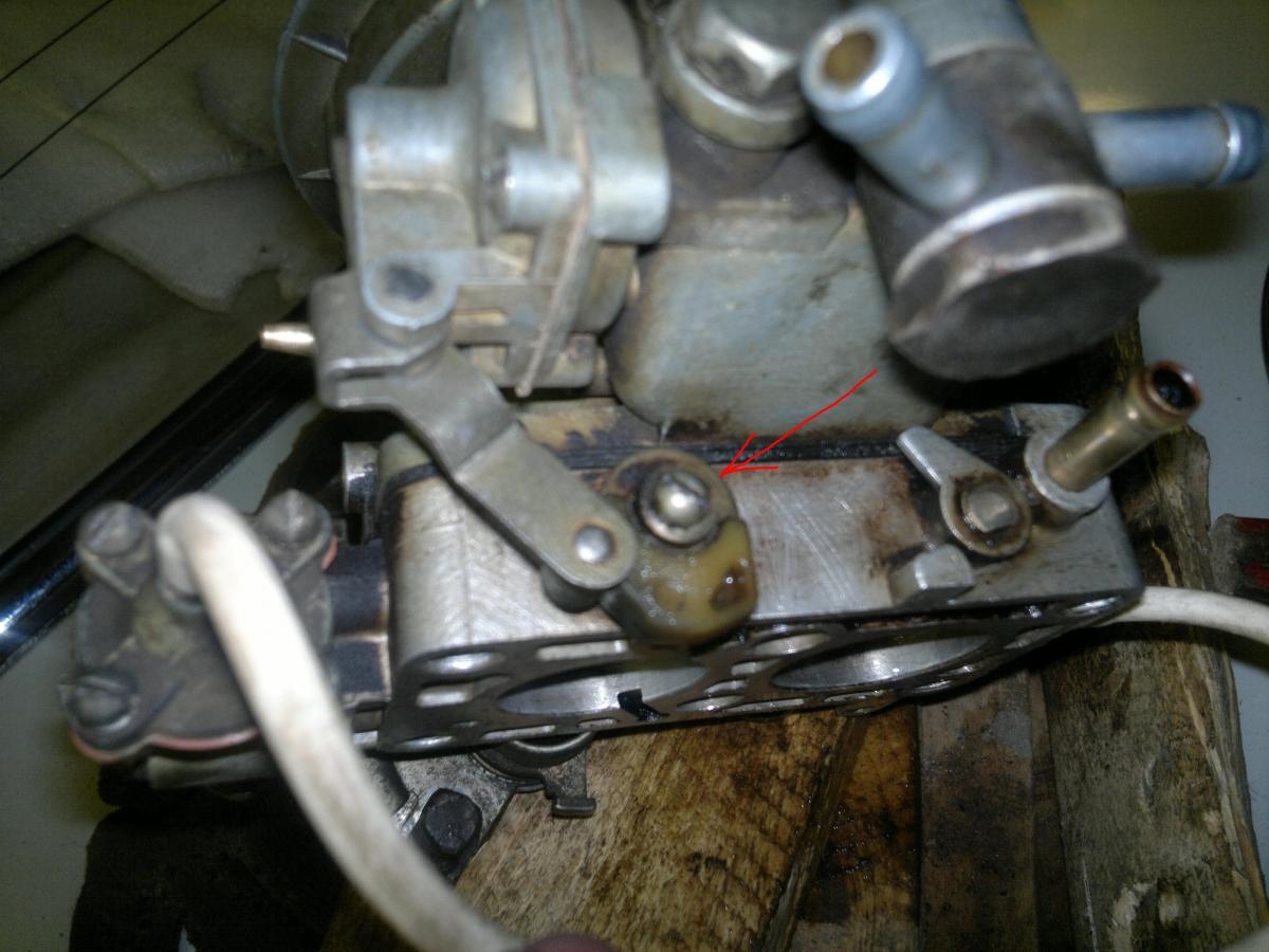

Юрий приветствую, благодаря вашим подсказкам нашел таки неиправность карба - при полностью вытянутом подсосе "трезубец не сходиться никак" и обнаружился подтек бензина на фото  поакзано срелкой, из  за чего такая беда может быть post-28734-0-82798700-1392227109_thumb.jpg я так понял там втулка брозовая стоит можно это вылечить или сразу карб менять? post-28734-0-36814100-1392227142_thumb.jpg и как получить трезубец здесь?

Desperando, Подтек из под заслонки,это проблема всех карбов,происходит из за износа,отверстий и валов.Это расходная деталь,площадка продается отдельно.Из за этой проблемы происходит подсос воздуха,ХХ начинает плавать.

Юрий приветствую, благодаря вашим подсказкам нашел таки неиправность карба - при полностью вытянутом подсосе "трезубец не сходиться никак" и обнаружился подтек бензина на фото  поакзано срелкой, из  за чего такая беда может быть attachicon.gifкарб 1.jpg я так понял там втулка брозовая стоит можно это вылечить или сразу карб менять? attachicon.gifварб 2.jpg и как получить трезубец здесь?
Да течь это износ и подсос воздуха  но , в принципе его можно игнорировать обогатив состав смеси винтом качества.
Если зазор ДЗ  установился правильно то  уменьшить зазор ВЗ  (вывести в трезубец рычажок)  для этого  есть   винт( регулировочный винт положения тяги привода воздушной заслонки) на зубчатом, пластиковом (К151С)  секторе.
