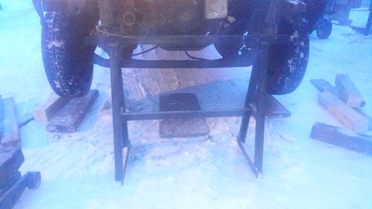

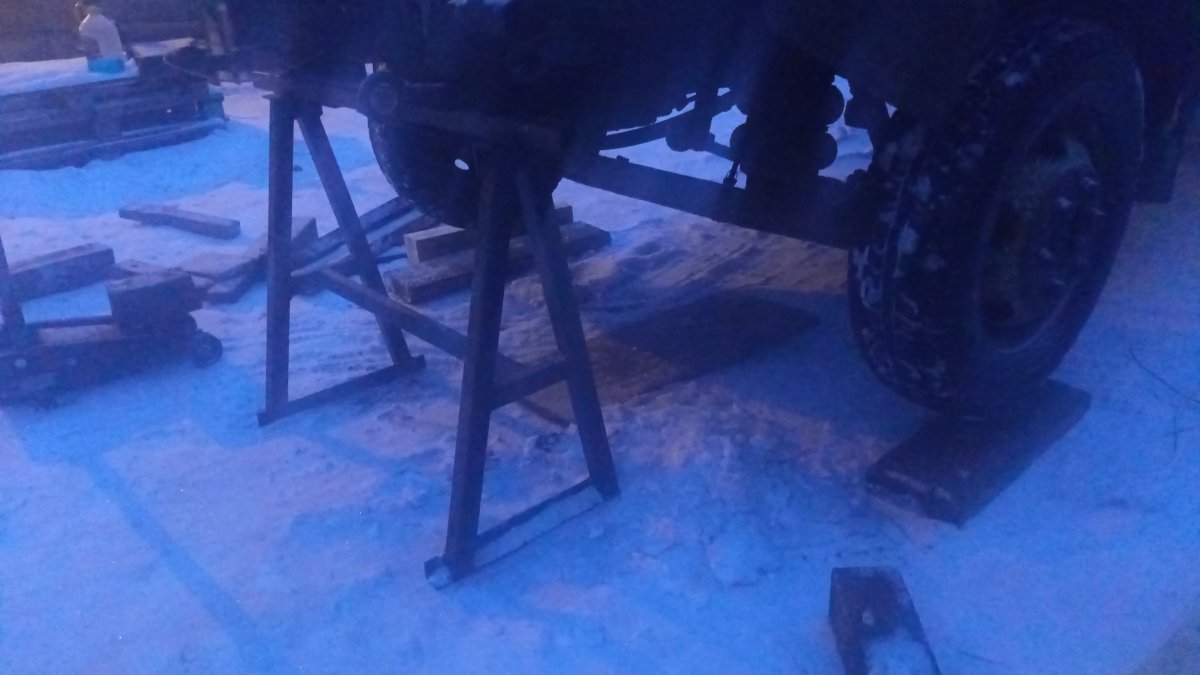

aleks2 1 202 Опубликовано 12 февраля, 2023 Ещё наверно как-то подстраховаться нужно ,чтоб балку снимать? Поделиться сообщением Ссылка на сообщение Поделиться на другие сайты
Татарин 7 694 Опубликовано 12 февраля, 2023 За задним концом рессор раму на "пни" укладывал."Пни"из обрезков досок в перевязку саморезами 100 скреплял. 1 Поделиться сообщением Ссылка на сообщение Поделиться на другие сайты
aleks2 1 202 Опубликовано 12 февраля, 2023 13 минут назад, Татарин сказал: За задним концом рессор раму на "пни" укладывал."Пни"из обрезков досок в перевязку саморезами 100 скреплял. Зачем я такой высокий упор делал не могу вспомнить.,чтоб выкатить балку наверное просто под рессоры что то положить можно было. Поделиться сообщением Ссылка на сообщение Поделиться на другие сайты
L2140 1 804 Опубликовано 12 февраля, 2023 11 часов назад, БРОДЯГА74 сказал: А что не так? Обьясни неграмотному...не знаю... открываем техдок. смотрим обозначение смазки DIN 51 502: KP2R -30 буква R - верхняя температура применения +180 градусов -30 - нижняя температура применения -30 градусов. 4 часа назад, aleks2 сказал: Ещё наверно как-то подстраховаться нужно ,чтоб балку снимать? упоры под задние колеса 1 Поделиться сообщением Ссылка на сообщение Поделиться на другие сайты

aleks2 1 202 Опубликовано 12 февраля, 2023 @L2140 упоры стоят, спасибо. Поделиться сообщением Ссылка на сообщение Поделиться на другие сайты
