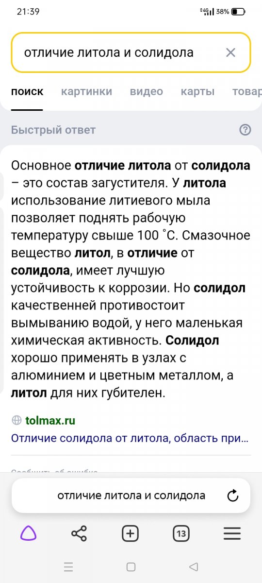

B.V.A 4 674 Опубликовано 24 июля, 2023 (изменено) Алексей с Тихвина знает мужыка с погонялом Солидол).. он типа всё им мажет и даже его чуть не на хлеб.. ну если с буквой Ж то вроде можно).. У солидолов С или Ж плюс (только) в том от литола он же циатим 203 что он (солидол) трудновымываем.. тоесть он жирнее чем литол.. В остальном во всем литол лучше.. И солидол в редуктора идёт по старинке, и только в оч малооборотистые.. и присадок от износа нет (вроде).. А так по идее чем чаще мажешь тем лучше, для шкворней эт важно.. солидол или литол по идее пО барабану.. я раньше всегда литолом мазал и норм.. эт щас синие красные и другие цветные и типа крутые смазки, но по идее если для шкворней то ты только денежку переплачиваешь.. Надо боольшую банку ведро литола купить.. точнее подешевле на Авито выцепить.. Да , а по холодной зиме литол мешать можно с трансмисионкой, без фанатизма чуть чуть.. нО! только с джиэль чеПыре, тм 4.. Ну и еще немного про солидол).. антикоррозийная у его никакая по сравнению с литолом.. так же и по присадкам.. Вывод, каждый дроч..т как хочет.. Изменено 24 июля, 2023 пользователем B.V.A Поделиться сообщением Ссылка на сообщение Поделиться на другие сайты

B.V.A 4 674 Опубликовано 24 июля, 2023 45 минут назад, aleks2 сказал: Взгляды меняются и это нормально. Вот почитал печально всё, но возможно если читать другой ресурс то мнение поменяется.. https://motoroill.ru/autogidkosti/smazki/solidol.html Всех больше прикалоли эти буквы .. Для автомобилей Применяется для смазки слабонагруженных деталей, включая дверные петли, замочные защелки, рычаги, фиксаторы, педальные втулки. На автомобилях советского производства, типа ГАЗ-24, обрабатывали шарниры фронтальной подвески методом шприцевания. Поделиться сообщением Ссылка на сообщение Поделиться на другие сайты

aleks2 1 202 Опубликовано 25 июля, 2023 Опять всё запуталось.солидол плохо вымывается но тут же пишут плохая защита от коррозии,для смазки узлов где повышенная влажность.литол не любит воду,защита от коррозии и тд .противоречия тут же. Поделиться сообщением Ссылка на сообщение Поделиться на другие сайты
